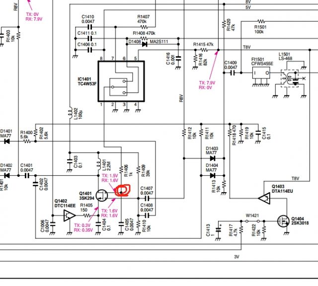

本人一台703,在使用中突然没有功率,接收各段都正常,检查功放管,推动管,放大IC101均正常,用示波器观察不到信号,向前逐级查找,发现放大管Q1401处,输入有信号,输出没有信号,进一步测量,发现红圈处电压不正常,图纸上标RX1.6V电压,TX1.5V电压,实际测量RX2.0V正常,TX只有0.4V,继续往前查,发现这个电压来自IC1401的6脚,为ALCL电压,这个电压来自        IC2701的14脚,因为IC2701在背面,还没有拆开检查,请高手指点一下,这种情况,问题会出在哪里?应该重点检查什么地方?

ALCL  自动电平控制?菜单中有没有自动电平控制的选项,关掉试试

q1401这个脚的电压是控制输出功率的,受功率控制电路ALC控制,这种情况一是ALC电路故障,二是输出驻波检测电路故障导致ALC起控没有输出功率

感谢大佬的指点,今天又仔细检查了一下,发现是0.1欧电流取样电阻R216开路,更换R216后,有功率了,但是出现功率不能调节,一直是最大功率。

感谢楼上几位高手的指点,已经修好了,重新调整工作点后,一切正常了,最小L档功率0.15瓦,最大H档功率10.1瓦。
