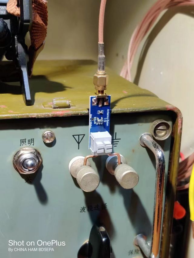

不懂就问:军用接收机天线输入阻抗为400欧姆,现有的DP天线阻抗为50欧姆,怎样对接,用磁环做个1:8转换器?

建议采购成品1:9巴伦,方便省事。若想自制,可搜索1:9巴伦原理图,并酌情调整两个绕组的圈数比。

我用了个1:9的巴伦,感觉还行。

BD5EPA:我用了个1:9的巴伦,感觉还行。
[图片] (2024-03-01 14:06)
你不怕一不小心把插座弄断了
