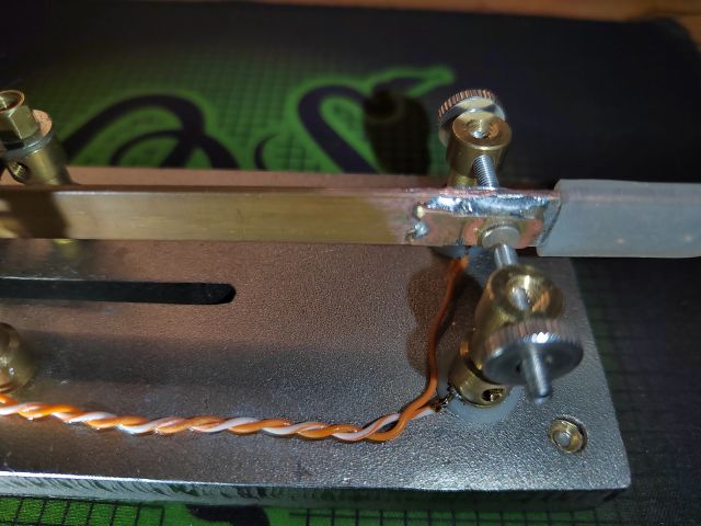

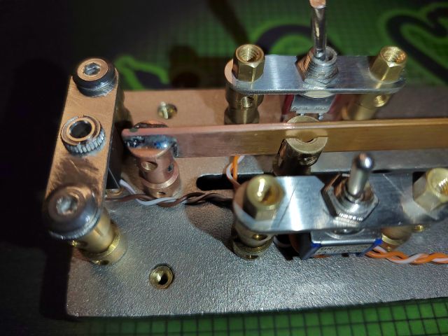

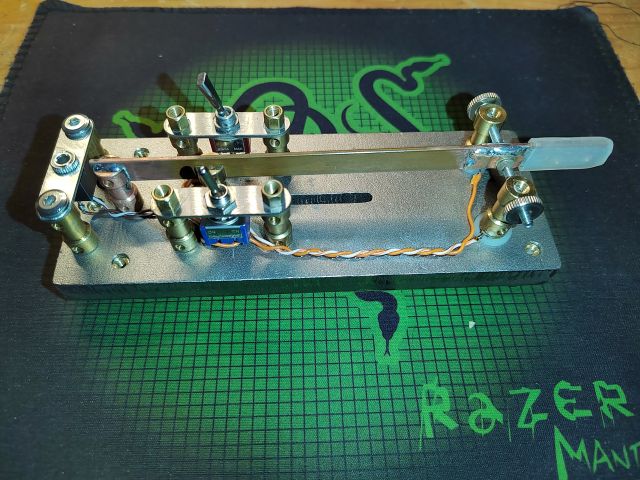

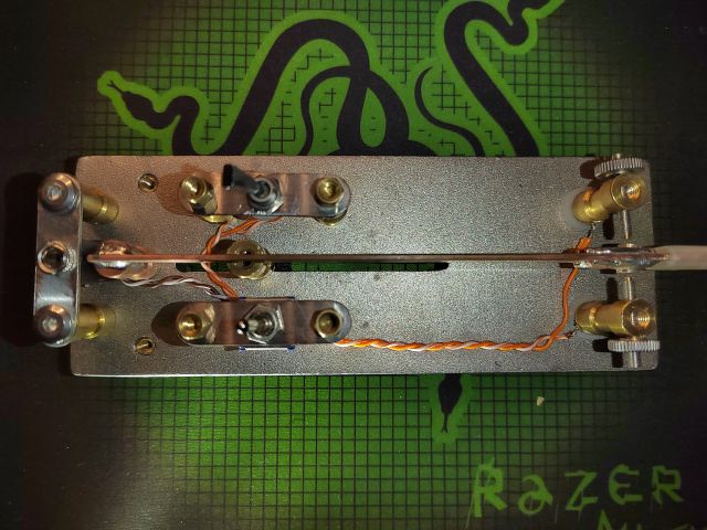

年底闲下几天,手搓个扫拨电键(单桨自动键)

只看该作者 9楼 发表于: 05-29
哈哈厉害!我就想问问是用锡焊上铜片上的么?这思路不错,简单粗暴
离线bg6ado
243
只看该作者 10楼 发表于: 05-29
回 bh6rki 的帖子
bh6rki:哈哈厉害!我就想问问是用锡焊上铜片上的么?这思路不错,简单粗暴 (2025-05-29 09:51)
哈哈,是的。

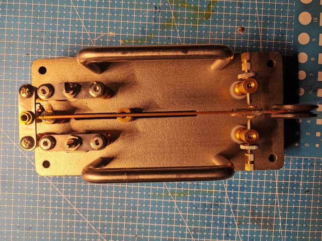

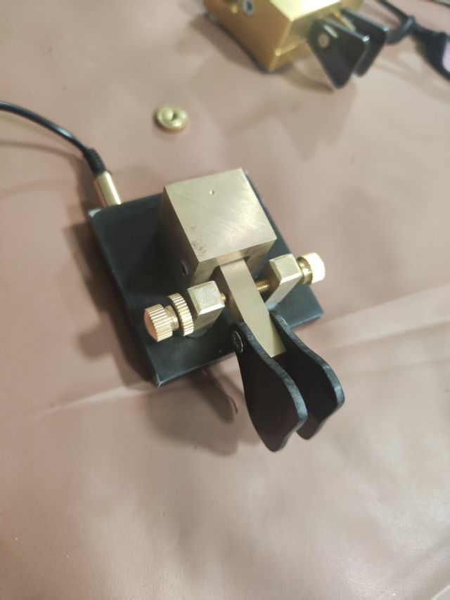

只看该作者 12楼 发表于: 07-23
看看我手搓扫拨键和臭虫
[attachment=805033]
