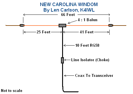

说它另类是因为不常见,但这个巴伦原理很简单:扼流,所以也称为1:1扼流巴伦。与把馈线在磁环上绕几圈的效果一样,但制作更方便:直接套在馈线上就行了,根据需要还可以调整位置、这对做新卡罗菜那天线十分友好。发一个New Carolina Windom天线的制作图,我已经制作成功了。
附原图网址:https://www.hamuniverse.com/k4iwlnewwindom.html
再加上这个巴伦的图片:

类似于端馈天线的样子。

这个天线是偏馈DP天线,不是温顿天线啊, 虽然看起来像

这个天线应是负增益?不过简易谐振多个频频很重要!

回 bh5hzg 的帖子
bh5hzg:这个天线是偏馈DP天线,不是温顿天线啊, 虽然看起来像 (2024-01-23 13:23)
注意Choke的位置,它决定15米频段,所以不是DP

我记得温顿天线是对地加载电压的, 不用这个balun , 偏馈后天线阻抗增加, 所以用了4:1的巴伦。
