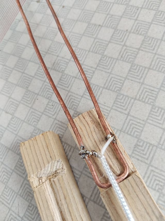

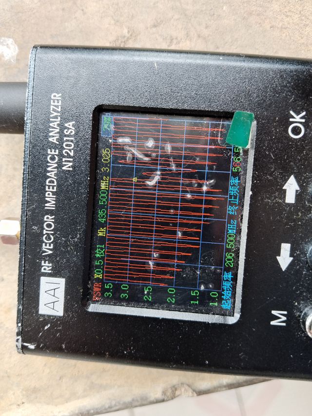

新作了一副J型天线,按软件提示,以中心F=433MHz设计,结果做出来找不到中心频率,请大神指点一下问题出在哪里?

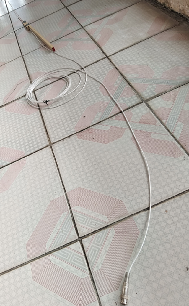

馈线散开,天线竖起来,再测。
离线陈杰
237
只看该作者 2楼 发表于: 2024-01-21
馈线打开来,放成直线了,天线也竖起来试了,还是这样

J型天线,调整的时候,同轴电缆的芯线和屏蔽线,先不要焊接在天线振子上。
在同轴电缆的芯线和屏蔽线上,分别焊接鳄鱼夹子,调整的时候,鳄鱼夹子夹在天线振子上,方便移动位置。
找到设计的中心频率之后,标记位置,再把芯线和屏蔽线焊接好。
不要把焊接位置,搞错了。
不要把同轴电缆盘成线圈。
确保天线分析仪是正常的。

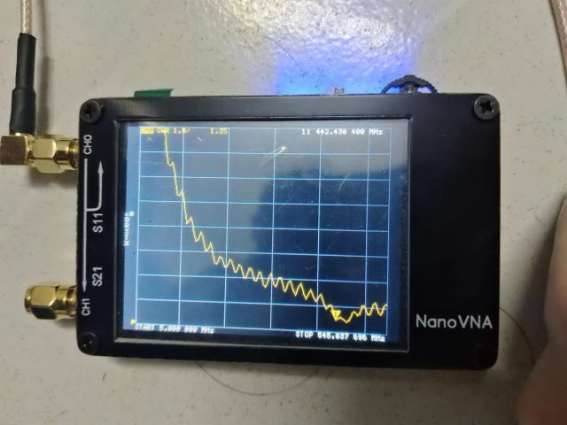

U段天线对尺寸很敏感,最好把铜线一端固定,用钳子夹紧另一端,猛地用力拉直,这样可保证振子尺寸精确;把两根振子全都固定到木板上,可以保证制作时振子不会弯曲变形,因为铜线太软了,我作的时候买的是铜焊条,有强度可以保证不变形。两根铜线中的距离特别重要,需要很认真。在开始做的时候先满足短振子尺寸,长振子可以稍长几个毫米,容后调整。如果只用馈线馈电,焊接点太小,不容易找到最佳谐振点,所以可以用10毫米宽的铜片包裹住振子,把馈线心线焊接到上面,可以上下滑动找谐振点,找到谐振点后,根据需要微调长振子长度,不要一次剪太多,可以用砂轮或挫一点点地磨。一边修剪一边重新调整谐振点,最后把铜滑片焊接固定。
看到你的图,提点建议:NVA调整到430-440就行,你的范围太大了。NVA出现那种情况,请认真检一下馈线与馈线头接的是不是良好。再有,馈线太细,太长对U段衰减太大,在制作时,一般50-3的线不要超过2-3米,50-5的不要超过5米,U段馈线损耗很大,VNA信号很小,信号基本都在馈线上损耗完了。所以会出现图中的情况。最后祝你成功!

建议装上接头,用一一条约一米长馈线测试!

这个天分测U段的效果不好。建议换一个别的天分

真是搞不懂了,网上买了好点的接头,再换个316的线,再换个天分,结果还是这样……。

只看该作者 9楼 发表于: 2024-02-03
同轴电缆的芯线,接在J型天线,长振子的底部。
同轴电缆的屏蔽线,接在,短振子的底部。

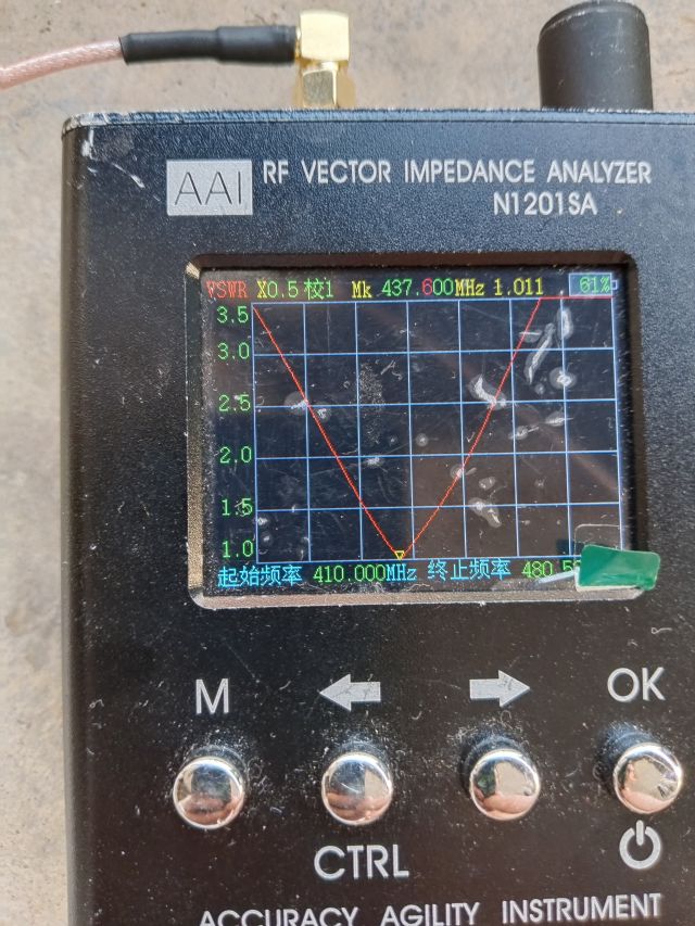

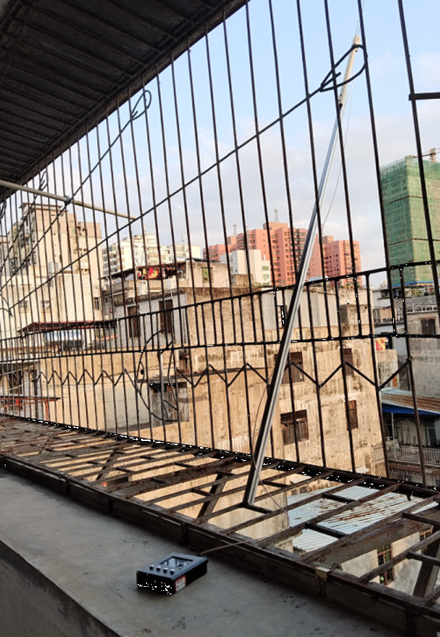

感谢各位高人指点,经过换接头、换线、换天分等各类偿试,今天把馈线直接剪掉,控制在2米以内,成功调试到预计频率和驻波。
可惜计划天线装在窗外,接个五六米的线坐在家里玩,现在只能坐阳台上玩了……。

这馈线,这长度,这天分,测UHF,这结果,正常

UHF用馈管吧,这样可以在室内玩了。
