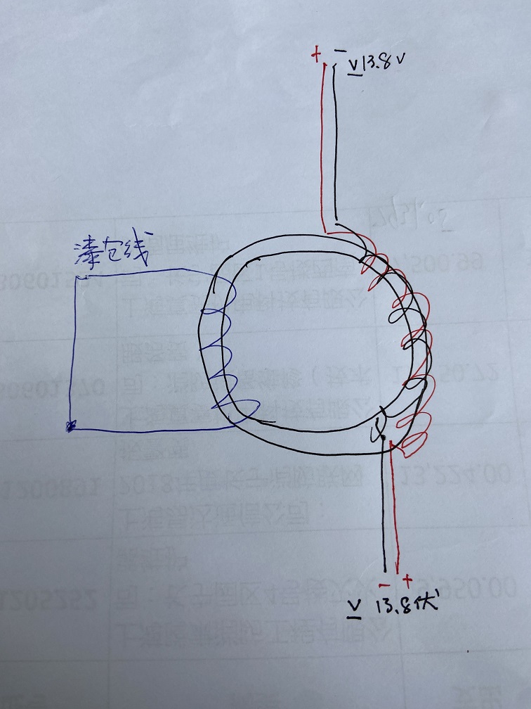

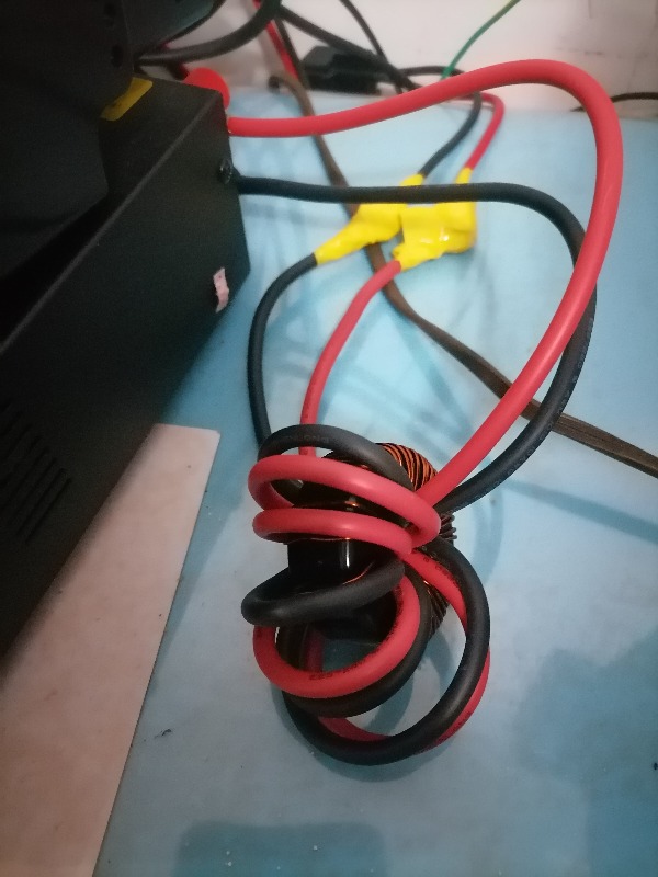

有一个大点磁环,导磁率260,把他加到电源线上。电源线绕了5圈, 我在次级用漆包线饶了30圈然后短接。电源线绕磁环时,我突然想假若我只绕电源正极线,是不是滤波性能更好?想来想去也没有人只绕一根线,估计绕两根线不是为了滤波,而是抑制共模干扰。所以我把正负电源线都绕了。 拿到电台上试了试,感觉噪音变小了,不那么刺耳了。不知我分析的对否? 抛砖引玉,希望大侠有更好的方案,谢谢!

经过两天测试,效果超级好,底噪明显不刺耳。不知是否是心理作用,如果这个方法能抵抗城市的电源污染,也是为大家作个贡献。

9FU是不是这个意思?
13.8伏直流     穿着绝缘层的电线      绕过磁环,磁环的次级用漆包线绕过后短接。
见10楼跟帖。

BA4HL:9FU是不是这个意思?
[图片] (2024-01-14 21:41)
您真吓着俺了,这难道不是短路电源玩吗?

bg6odi:您真吓着俺了,这难道不是短路电源玩吗? (2024-01-15 08:00)
我猜楼主的想法是,13.8是直流,过线圈没问题。其中的交流干扰部分,感应到次级,短路消耗掉。不知道猜得对不对

只看该作者 8楼 发表于: 2024-01-15
回 BG5LU 的帖子
BG5LU:我猜楼主的想法是,13.8是直流,过线圈没问题。其中的交流干扰部分,感应到次级,短路消耗掉。不知道猜得对不对[表情] (2024-01-15 08:08)
再看看5楼的图纸,你不害怕吗?

回 bg6odi 的帖子
bg6odi:再看看5楼的图纸,你不害怕吗?[表情] (2024-01-15 08:10)
图纸想表达的意思应该是串在回路上吧,这样直接怼在电源上不就看烟花了?

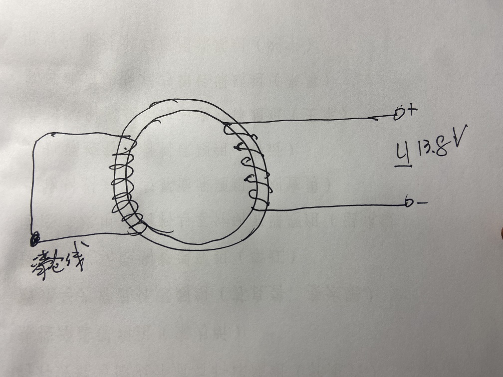

只看该作者 10楼 发表于: 2024-01-15
是不是这样做?楼主

我觉得,用漆包线绕在磁环上面的,那30匝线圈,尽量不要短接。
(让变压器的次级线圈短路,这种方法,不是规范的用法,估计不太好。通常,变压器的次级线圈短路,都会影响到初级线圈里面的电流。尽管,初级线圈里面的干扰信号强度,并不大。)
次级线圈的两端,连接一个红色LED吧,至少,它也算是一个负载。(或者,用1N60和微安表,代替红色LED。)
还能用红色LED,或者微安表,简单估测一下,电源线里面的,高频干扰信号的强度。

另外,使用磁环制作的这种高频变压器。
由于磁环导磁率的不同,高频信号的频率也不同,
初级线圈和次级线圈的匝数比,最佳的匝数比数据,通常需要测试过各种匝数之后,才能确定下来。
一般,要折腾好多次………

只看该作者 17楼 发表于: 2024-01-15
双股同时绕,抑制共模干扰

只看该作者 18楼 发表于: 2024-01-15
这个正确
