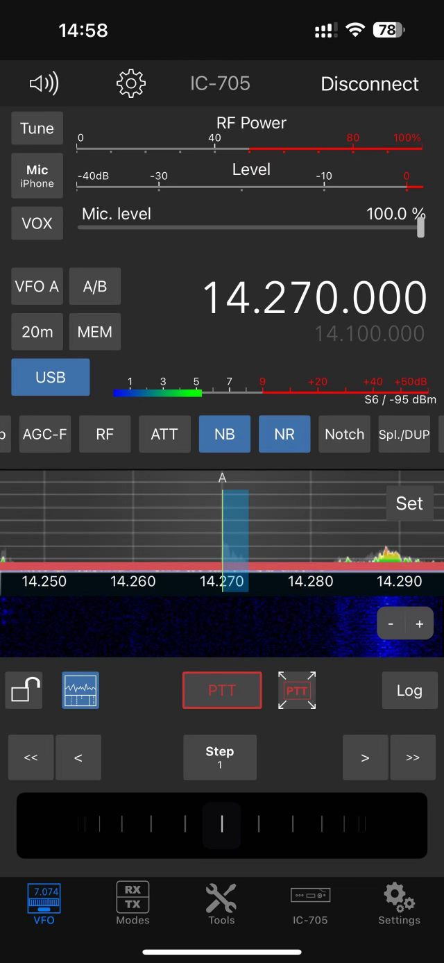

705连接WiFi后,网络映射后,外网手机登录到705上,使用很方便,手机SDR-Mobile 软件使用很不错,感谢本地GAA老师帮我设置指导,
