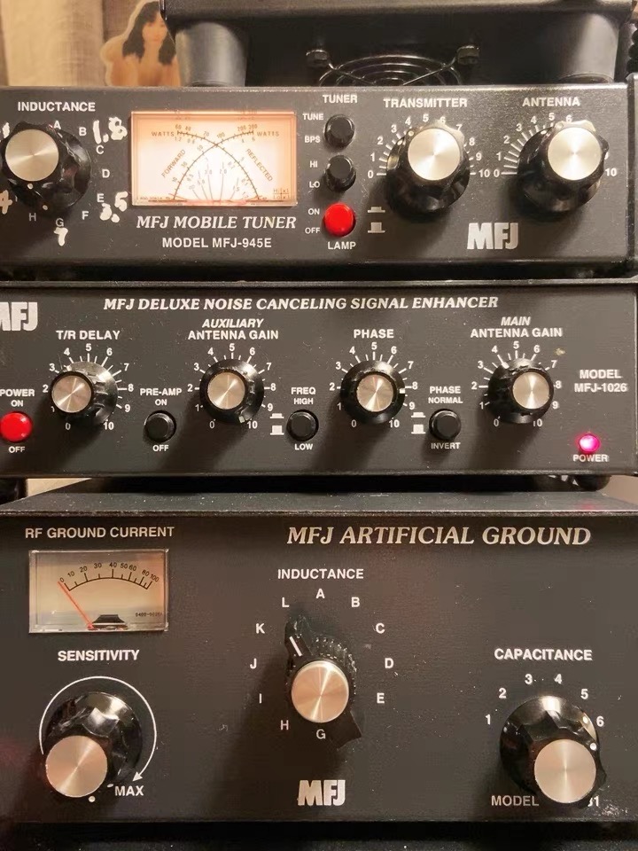

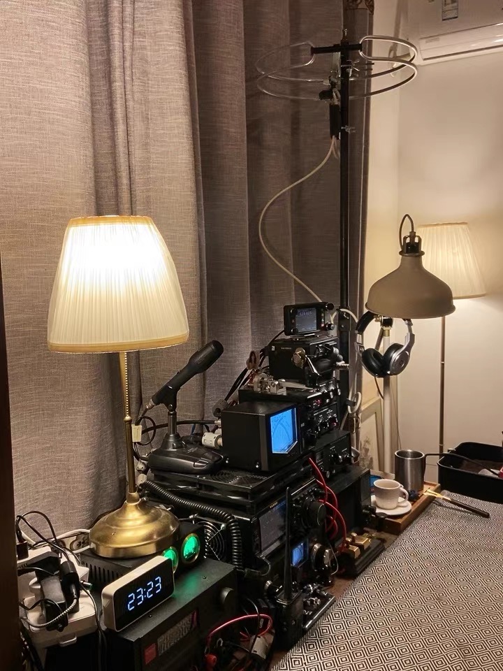

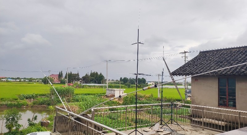

实测有效。
使用反馈:
老宅电台室在二楼,没有接大地的条件。
之前100瓦RF功率发射CW时,电视机“回音壁”有源音箱、发射机外接喇叭都能听到声音(电源线、馈线都加了不少磁环)。显然是有较严重的干扰。
现在,在MFJ-931的“负载”端,接上了3.6米、5.3米、10.7米的导线(连接端与天调和发射机相连0.3米导线),绕屋子墙角摆放在地板上。
同等功率,同一天线等条件下发射时,上述音箱没有了干扰声。同时,调节人工接地系统收听短波广播有改善作用,收听业余无线电信号由于信号太弱,调节MFJ931对降低底噪效果不明显。
使用人工接地系统后,手动天调很容易使SWR调下来。
使用状况见以下照片:、
相关介绍见以下链接:
https://www.hellocq.net/forum/read.php?tid=105583
https://www.qsl.net/bd4eg/html/06-jd.htm

离线bd4lb
3745
只看该作者 4楼 发表于: 2024-01-08
感谢楼主!
终于看到了,楼主天线系统的照片。
楼主,您有没有试过,把天线支撑杆的高度,提高到6米以上,发射的时候,还会干扰室内的家用电器吗?
离线BD6QOQ
7098

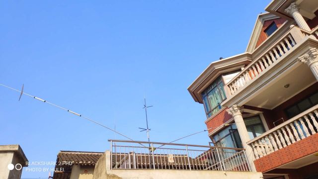

只看该作者 5楼 发表于: 2024-01-08
设备与天馈不匹配,这么好的设备和天线,架设矮了。。。。。。。。

这乡下避雷可不是闹着玩的。在城市里感觉不到,乡下数平方公里内没有高的建筑,天线引雷风险太大了。在城市有无数的建筑都有良好的避雷设施,乡下风险很大。

离线BA4HL
566
只看该作者 8楼 发表于: 2024-01-08
看到右前方那个变压器了吧?对我干扰很大......
BA4HL

我也是非常担心,雷击的问题。
我现在使用的天线,振子高度,就没有超过六楼顶的楼顶边缘。
以前,在六楼顶架设过GP天线,支撑杆7米高。30米长的同轴电缆。
天线感应的高压静电比较厉害,家里的同轴电缆接头,经常有静电火花。
也架设过倒V天线,支撑杆6米高。它没有高压静电的问题。
我的建议是,提高支撑杆的高度,短时间测试一下。(例如,在晴天,架设好,只使用几个小时。被雷击的概率,应该非常低。)
验证一下,是不是由于支撑杆的高度不足,造成发射的时候,干扰室内的家用电器?
找到原因后,安装避雷器,或者,使用其它结构的天线。减少雷击的概率,总是可以解决的。
假如,是由于天线系统没有架设到合适的高度,造成高级的短波电台,不能发挥正常的功能,也太可惜了……

我以前在市区的楼顶使用DIP天线和长线天线,亲眼见到六楼的同轴电缆接口数次打火花,也因手摸239接头手被麻到过,一直没有得到别的旁证。这次看了你的分享,才得到了确实的验证。架空线会感应到天电而在馈线端头放电......
之前的天线架在6楼屋面,利用水箱,距离屋面也就3、4米高。那时经常通联世界各地的电台,没觉得珍贵。这几天整理卡片的时候,又见到了许多法国德国莫斯科瑞士美国的业余电台卡片......现在这么费劲,条件好了不知道多少倍,但是通联却非常非常惨淡......
南方雷电天数比较多,刚架台的时候,认真记录过雷电天数,记录了整整一年,60天左右。所以每次通联完毕都是把电缆拆卸下来的。避雷器刚买好,还没想好怎么接大地。主要是接地电缆较长,再有就是怎么把1米多的接地角铁砸进地球里。家里的地面都是水泥地,接地也比较麻烦。当年记录雷电天的时候,我使用的是10平方的多股电缆,接地桩是2米的紫铜水管(接热水器时多出来的)。

离线bd4lb
3745
只看该作者 14楼 发表于: 2024-01-09
很高兴与楼主交流!
二十多年前,传播条件好,通联DX,相对来说,比较容易。
BD4JV告诉过我:以前,21兆,晚上也有传播。
现在,不会了。DX信号也少……
太阳周期律对电离层的影响,还是非常准确的……
我拿同轴电缆接头的时候,第一次被高压静电触电之后,就产生了心里阴影。
每次拿电缆之前,都要用测电笔试一试……
后来,在同轴电缆接头和平衡地线之间,安装了一个氖泡。
在刮风天,雷雨天,有高压静电的时候,氖泡都会被点亮。
看着氖泡的红色闪光,与雷电同步,真是心惊肉跳的………
后来,拆除了GP,改用DP。
最近几年,使用端馈天线的时候,我都会控制架设高度,不敢让天线振子,超过楼顶边缘。
现在,使用两单元三角形环形天线,也是这样的。
关于地线。
我在二楼,也没办法安装真实的接地线。
使用端馈天线的时候,用多根不同波段的,四分之一波长的电线,当做平衡地线,沿着室内的墙角展开。(灰色排线。)效果也挺好。
现在的两单元三角形环形天线,不需要地线。真是太省心了。
(不过,发射的时候,反射回来的信号,还是有的。我把同轴电缆,在高导磁率的磁环上,绕了几圈,也能解决问题。)
