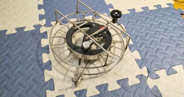

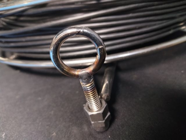

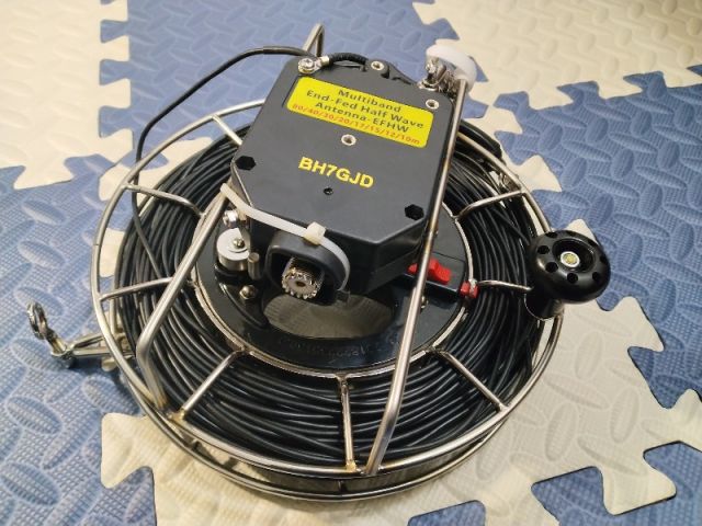

为了更高效率的架设端馈天线,改装了一个收线轮,收、放天线的效率大为提高,把架设前的步骤尽可能做到快速、一步到位的节奏根据自己的思路着手改装了这个线轮。

同样的天线,同样的收线轮,但没工具改成楼上的这样,没法焊啊,,,向楼上的同志学习!!!

这个容易,我就在街随便找一家焊接不锈钢的师傅弄一下就可以了。

【淘宝】https://m.tb.cn/h.5o6LtHj8rPX9PtH?tk=WmGCW6CjiPu CZ3457 「不锈钢风筝轮风筝线轮防倒转带手刹大型高

【淘宝】https://m.tb.cn/h.5L9kMzsrR3XL59u?tk=tDegW6CQe2j CZ3457 「不锈钢棒304实心钢棒光圆 不锈钢条实

要买点不锈钢丝,稍微改装一下

我是40米端馈买的250mm收线轮,你可根据端馈天线的尺寸选择适当的收线轮,例如20米端馈选择200mm的收线轮,我的建议仅供参考!

没有图纸,买的成品风筝收线轮,根据我的端馈实物尺寸折弯的不锈钢丝,如果需要协助可联系此贴回复或微信L13762238894都可以

那您的端馈不长吧?我的有40米,缠绕后都乱了,放收都要理线累死人,再一个我主要是休息时间不固定,两班倒,野架在某种程度上有点突发,还有就是我喜欢把自己的东西弄好
