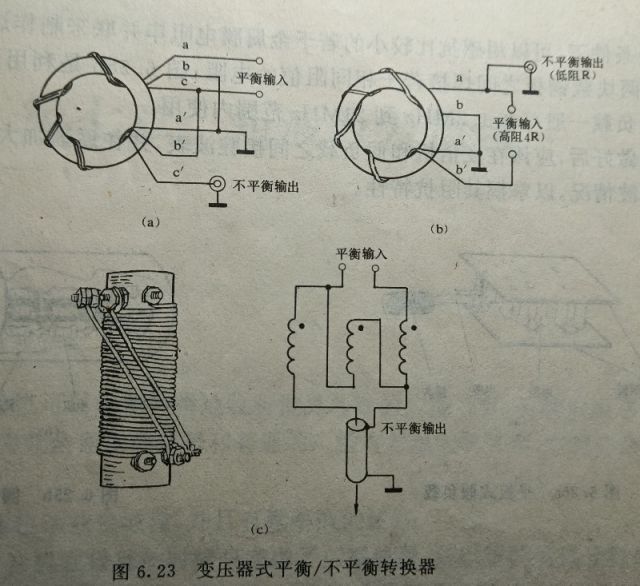

只看该作者 9楼 发表于: 2023-12-27
《业余无线电通信》这本书,您也许没有。
我拍个1:1巴伦示意图的照片。
您看一看吧。

回 bd4lb 的帖子
bd4lb:《业余无线电通信》这本书,您也许没有。
我拍个1:1巴伦示意图的照片。
您看一看吧。 (2023-12-27 21:17)
你这个图里那么大的字写着电压巴伦,你是没看懂么
所以你是真不懂啥是电流巴伦 啥是电压巴伦
啥是平衡 啥是不平衡
啥是共模电流
是吧?

0楼图中所标示的电流方向?
