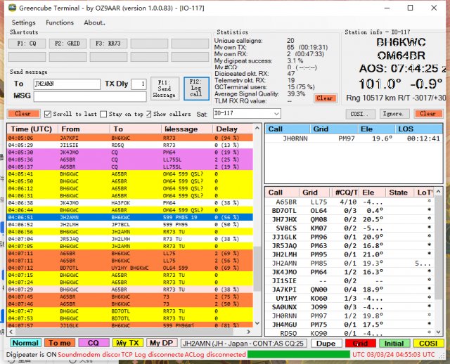

从上周周末开始尝试这颗意大利研发的业余卫星,搭载UHF同频数字转发器,对地面站要求不多,推荐10dbi以上的定向天线。

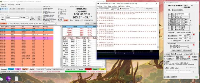

有趣的是,用2022版BG6LQV控制软件  Win10系统正常运行,2023版有概率报错闪退。

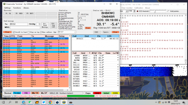

电台模式设为DIG,和平时用的JTDX软件上的设置保持一致。
基准频率 435.3087MHz   官方公告的频率有偏差,不考虑。
使用 Omni-rig   OZ9AAR 或 GC  推荐OZ9AAR  功能丰富UI好看。

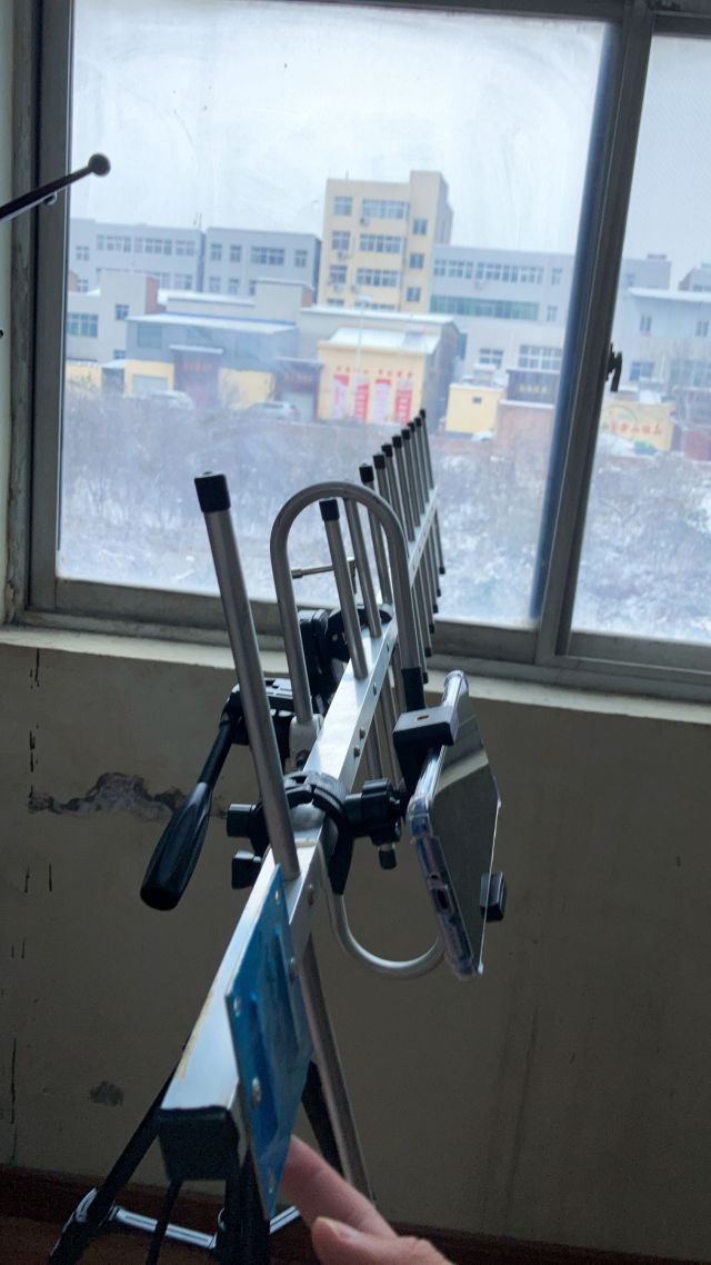

设备 YAESU FT-818
12ELE YAGI
BH7JUO制作的通讯盒子
辅助设备 摄影三脚架,手机夹,蟹钳夹。
软件配置参考B3爱好者的步骤
FT-857D上IO-117(GREENCUBE)简介.pdf (411 K) 下载次数:60
BG6LQV 业余卫星控制软件(主要用来软控收发机频率自动补偿多普勒效应)
新版业余卫星软件.zip (3089 K) 下载次数:116
OmniRig
配合BG6LQV卫星软件控制收发机CAT OmniRig.zip (1114 K) 下载次数:56
卫星下行信号编解码软件包
GC 编解码软件 greentnc.zip (1840 K) 下载次数:66
OZ9AAR编写的可视化操作界面,美观丰富
Greencube Terminal - 1.0.0.83.zip (9516 K) 下载次数:137

补充一下,818能玩但是5瓦多少有点抽象,加了个小功放,升到15~20W之后就好很多
卫星缓慢的自旋,最好用圆极化天线,八木的话也可以不过会有周期性的衰落
