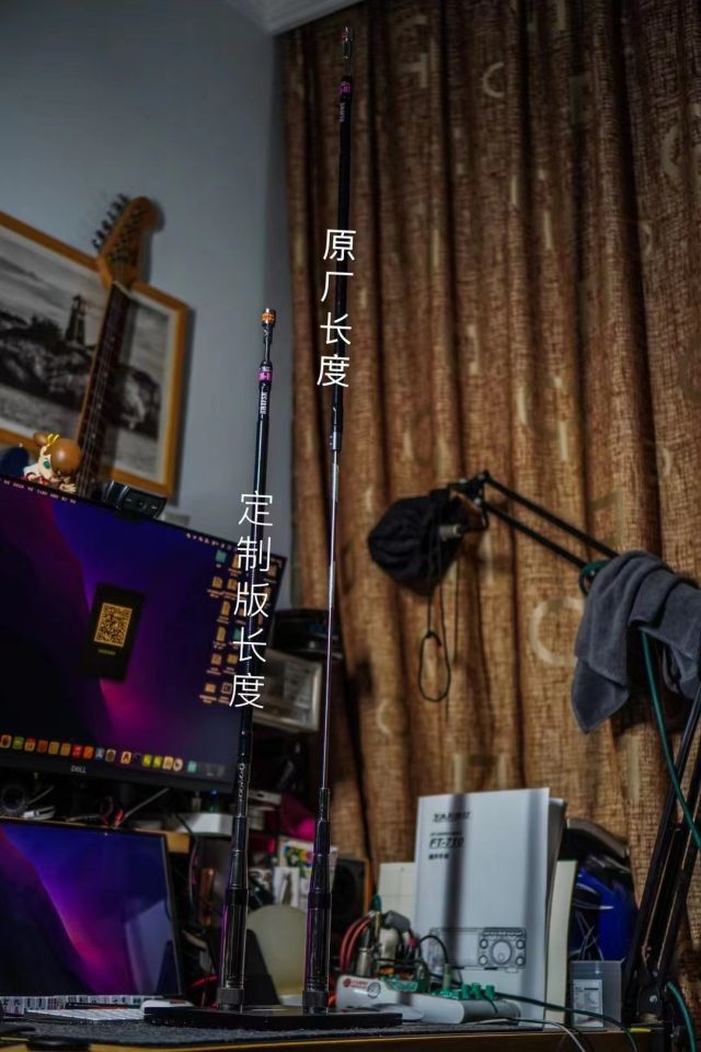

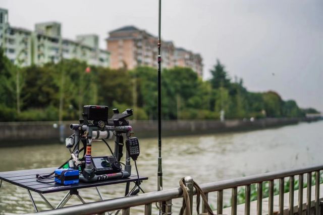

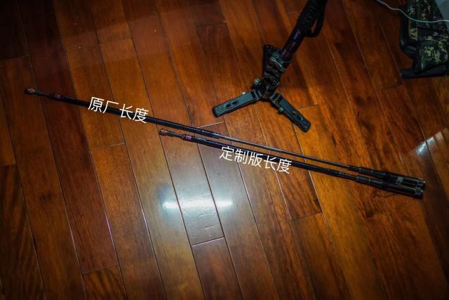

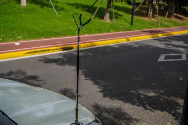

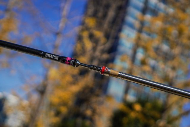

自从改了ATAS-120的M10拉杆转接头之后,使用这个转接头放在钻石的单波段天线上测试,发现钻石的单波段天线,可以通过变动拉杆的长度成为多波段天线:

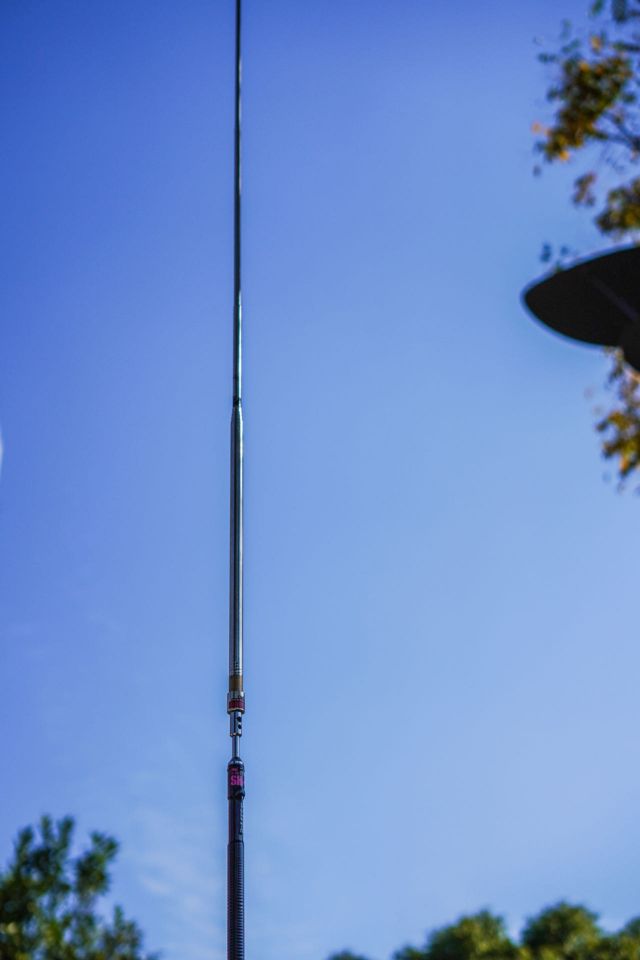

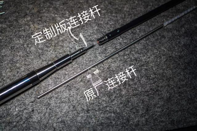

钻石的这根天线是中部加感,所以下侧还是有一根较长的钢丝杆,如果是车载的话,由于下侧的钢丝杆会在行车中弯曲,所以稳定性差:
所以自己定制了缩短的钢丝杆:
这样就缩短了天线,增强了行车的稳定性。大家肯定要说这样不就变成不是中部加感的GP天线了嘛?是否会影响效率?

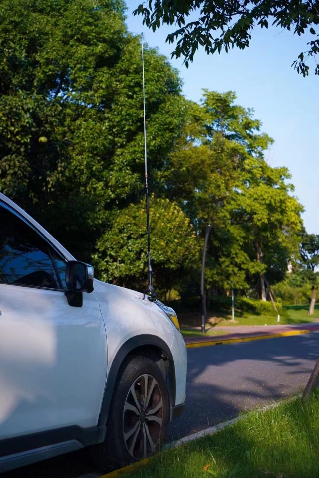

大叔也测试了安装缩短型钢丝杆与原厂状态的驻波,完全一模一样,同时也通过ssb及FT8发射对比了原厂状态与缩短状态,得出的结论是完全不影响。

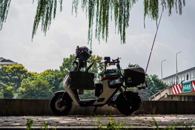

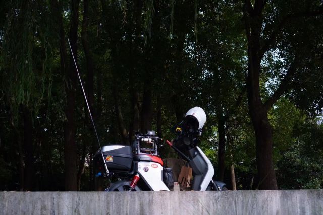

缩短型天线安装在4轮及2轮上非常和谐,稳定性也增强了不少:

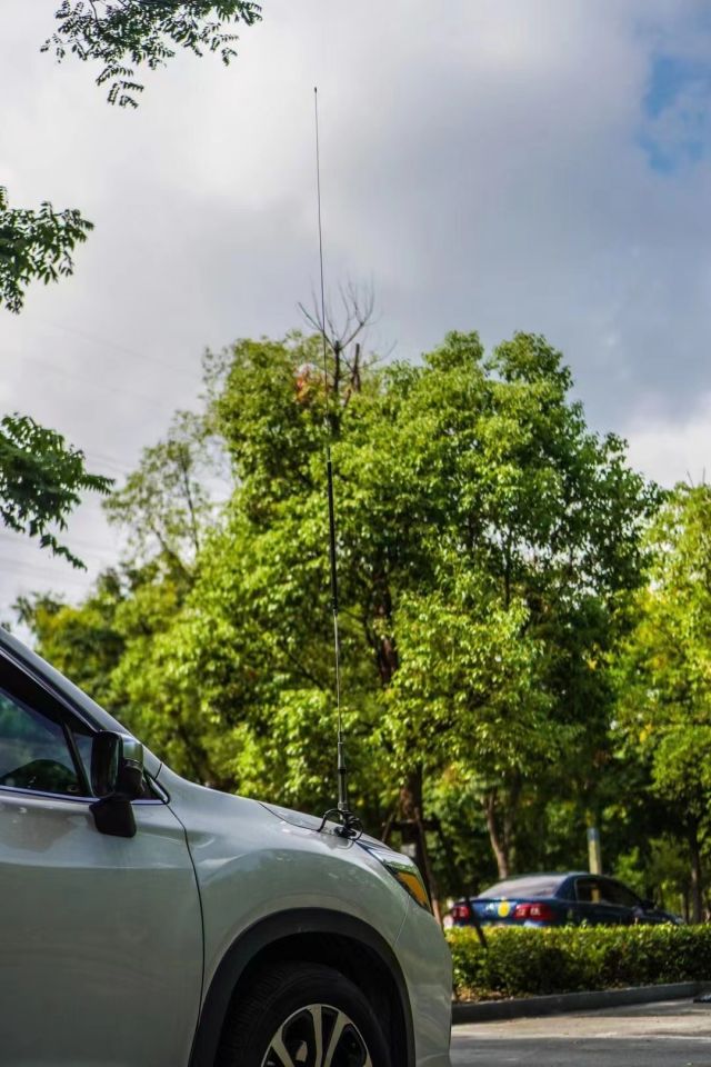

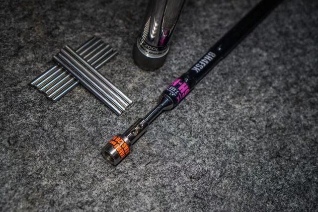

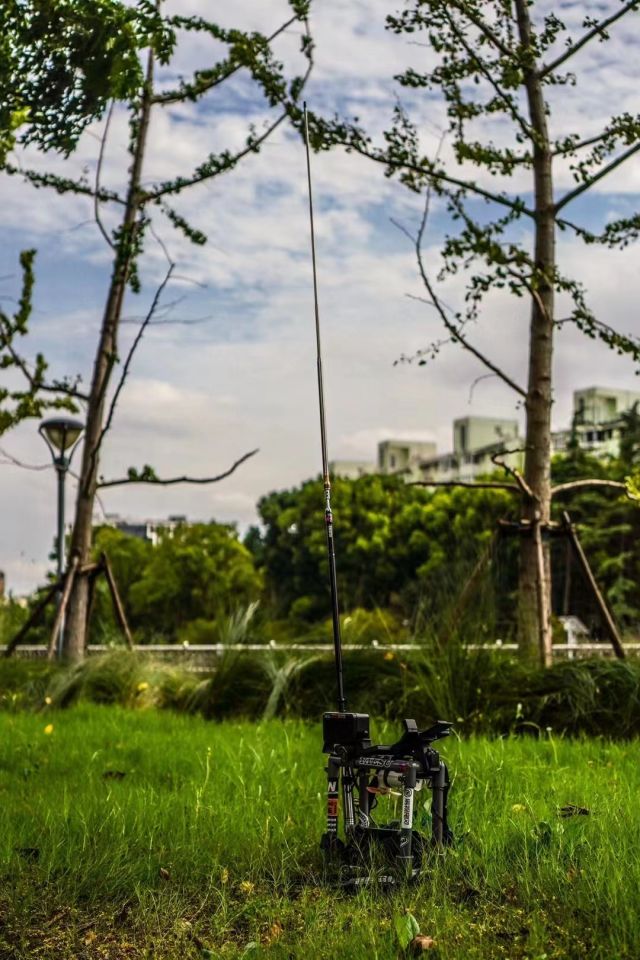

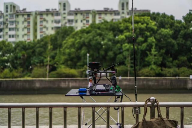

然后就是下图好玩的地方了,这根20米波段的钻石天线在拉杆转接头上插了一把螺丝刀和一把尖嘴钳之后,完美的谐振在21Mhz:
这里公布一下20米、40米、10米单波段钻石天线通过拉杆可以谐振的参数:
14Mhz的单段天线:2.5米的拉杆最短18Mhz可用,最长10Mhz可用(可用范围:10Mhz-18Mhz),不安装振子25Mhz可用,安装5.28米拉杆放到最长7mzh可用
7Mhz的单段天线:2.5米的拉杆最短9Mhz可用,最长5Mhz可用(可用范围:5Mhz-9Mhz),不安装振子无频率可用
28Mhz的单波段天线: 2.5米的拉杆在10 15 18 20米四个波段都可用

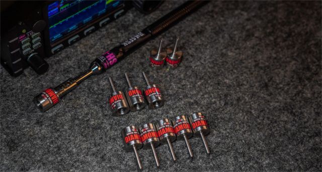

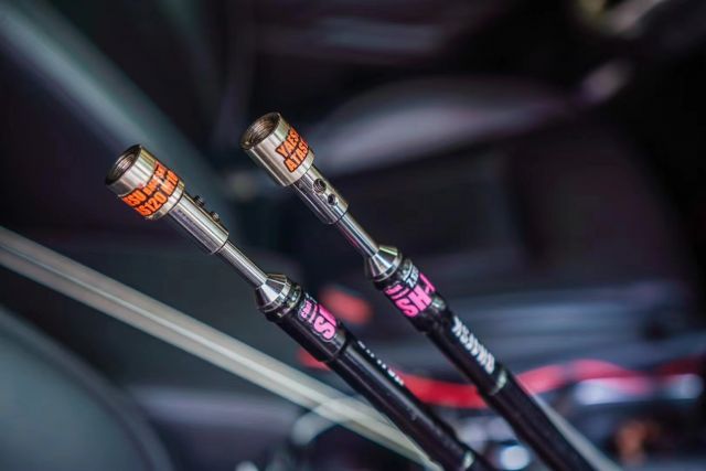

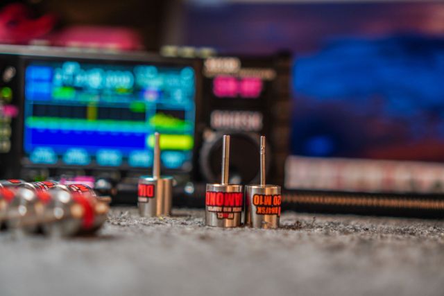

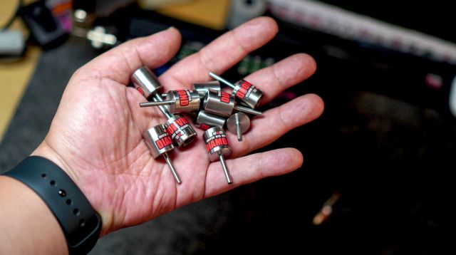

接下来就是改良钻石的转接头了,由于本来的转接头是给ATAS-120用的,所以比较细,现在根据钻石的孔径,定制了粗一圈的转接头,增强拉杆安装上去的稳定性
大叔还为这款转接头定制了全新的贴纸LOGO:

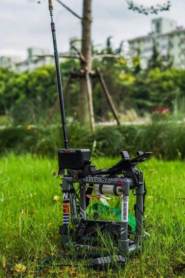

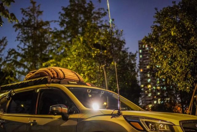

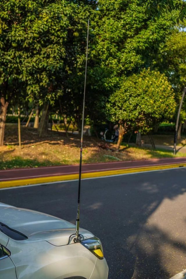

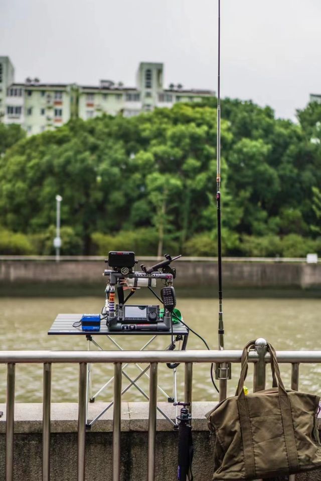

钻石推出的这几根单波段GP天线,大叔实测下来效率非常的高,这里只和加感GP天线做比较哦,如下图,我使用x6100,10个瓦特,基本都通到1000km左右的友台,对方有用端馈的、gp的、正V的、八木的,反馈给我信号比较良好,基本58左右。
