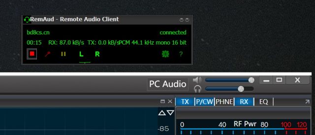

众所周知,Flexradio系列电台有个情况,远程操作时:SmartSDR上直接用CWX拍发时电脑上是有侧音的,如果使用N1MM等日志软件连接SmartCAT用WinKey拍发时,在电脑上听不到任何侧音的,但此时远程的电台上的音频接口是有侧音的,但没有接收机的声音传出来(也就是说此时如果你插耳机到电台后的接口是没有信号的,对方一拍,突然会出侧音的)。
于是我用个小PC当服务器,运行VoIP软件来把远程电台的声音传过来,最早是用RCForb,这个太大了,不方便,我们要用一个轻便的软件,当然最后选择了建伍的VoIP,这个比较好用,音质好于RcForb,麻烦是2个:一是音质不能调节,二是不能在启动软件时启动音频传输服务;那每次想用软件的时候,就得远程登录这个音频服务器开启服务,非常麻烦。
现在有个一人德国人写的软件满足了这些要求:一是能调节音质,二是能随系统启动的时候启动服务,三是小巧方便,配置简单。大家可以看看。
PS,如果用SmartSDR出声音,用VoIP单独专侧音,这之间的时间差会导致音频不能无缝对接,所以建议关闭本地电脑上SmartSDR的声音,全部听远程VoIP服务器传过来的声音。
附上这个软件。
RemAudSetup64bit.rar (2564 K) 下载次数:41
RemAud简单配置说明.rar (1448 K) 下载次数:37

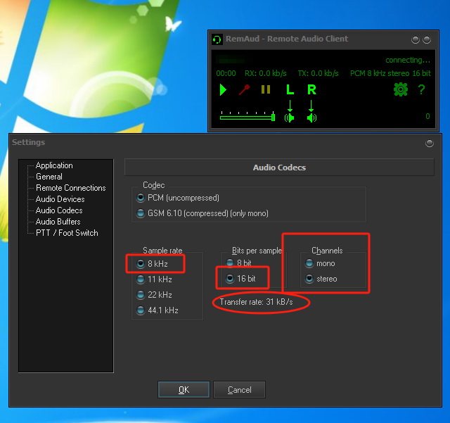

前几天花了43块钱买了一个小的USB的声卡,这个小声卡有Line-In功能,是双通道的输入,用上这个软件之后,就可以传送立体声了,以后虚拟立体声就可以正常的听了,声音传输的质量非常的高,与自发声的一个水平,这样就像插到电台上面听是一样的了。
19006
只看该作者 10楼 发表于: 2024-06-02
经摸索,用我前面提到的双声道输入的声卡,用这样的设置,能很好地保存音质同时不占用带宽。
采样频宽就8KHz已经够了,采样率最好是16位,8位的话音质受损严重,我用的立体声,所以选双声道,如果是单声道声卡,就用单声道,节约一半的带宽!
