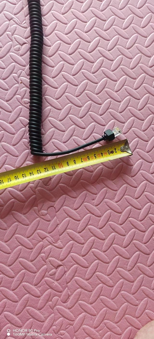

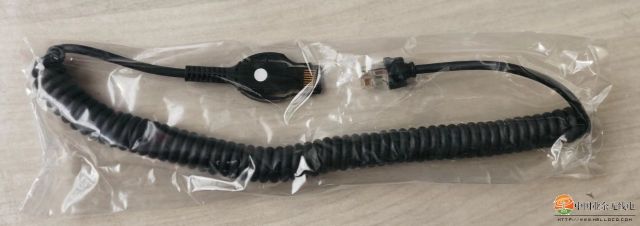

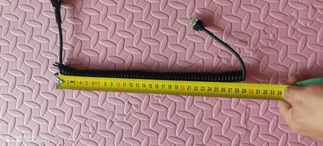

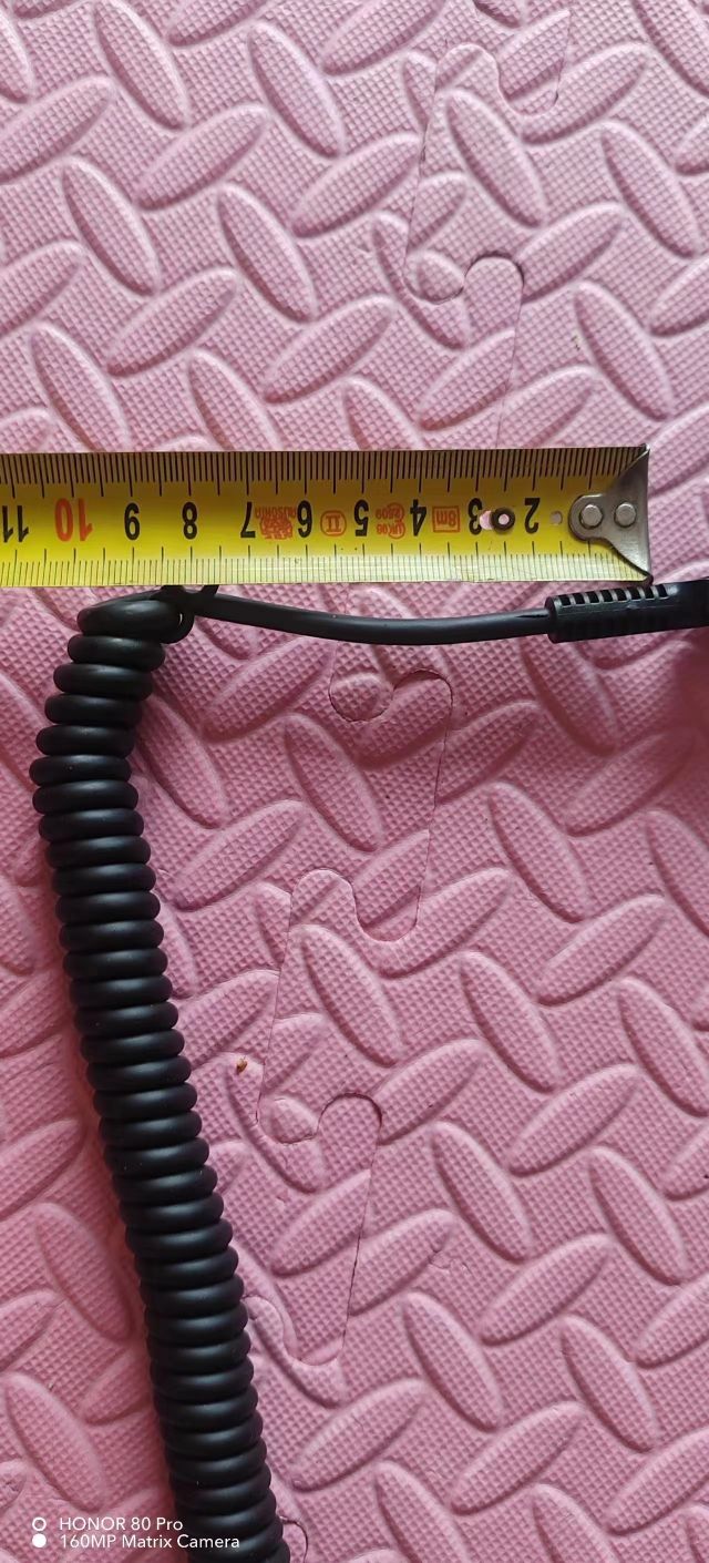

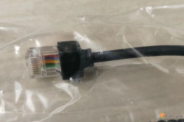

最近入手了一个ICOM  IC-7100  HM-151  数字手咪   价格不便宜  。
国产行货,比起原来IC-7000的日产咪线,总感觉手咪线比较硬了,自己在网上买了一条摩托罗拉8芯手咪线,又买了贯穿式的镀金水晶头(因8芯手咪线很软,普通水晶头很难穿插进去),自己DIY了一根超柔的手咪线,基本满意。
大家有什么好的成品手咪线,推荐交流一下。
本人强迫症
换的是这种摩托罗拉设备里面的弹簧线,直径只有4.8MM(原装线5MM弹簧部分长30CM),一头是水晶头,另外一条自己做的水晶头.
