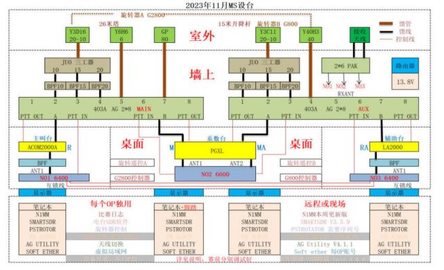

与2023 CQWW SSB基本相同的系统图,增加了BEVERAGE接收天线

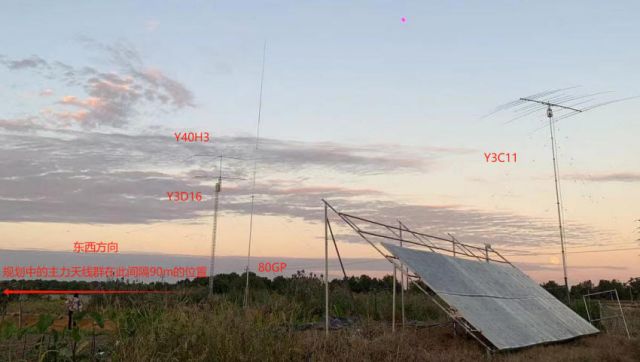

应该说到目前为止,虽然已经支持完整的2R+2M完全远程操作,海盐基地的建设只是完成了室内部分,而最基本的室外部分还有较大差距,只完成了设台思想中规划的天线部署的50%,而且缺失的是主力天线群的部分,当前高波段只有两副多波段天线,低波段有一副40m 3单元加感八木,80m则是一副GP,比赛当天为了加强低波段协调,增加了NA和EU方向的两副BEVERAGE接收天线,但这只是设台思想中的辅助天线位置,最佳位置的主力天线是空白的,同波段辅助必然是有干扰。
当前的天线是多波段天线,属于未来的辅助天线,南北拉开并不利于同波段辅助

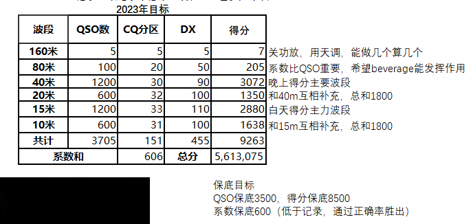

BY5EA赛前计划打破BY5CD的原纪录,已知是一个超过自己能力的目标,但仍希望通过努力可以实现

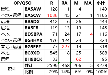

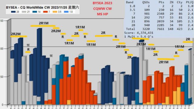

2R+2M配置的MS比赛是很需要OP的,虽然这次有9名OP参赛,理论上能够保证每个时刻4个OP,但是由于全程远程的OP时间比较碎片化,其他OP基本上是远程+本地,需要留出到达现场和离开回家的时间,以及必要的休息时间,造成有些时段OP特别少,甚至有6-7个小时出现只有一个OP维持主叫的时段,有4个小时完整实现2R+2M,大部分时候是2R+1M或者标准的1R+1M,纯2R的时段其实等价于1R+1M,这是系数难以获得才切换成2R,总体来讲OP可操作时数不够用。
从上表可见,即便在OP实际可用时数不够的情况下,同频辅助贡献了468个QSO(14%),系数台的设立贡献了206个QSO(6%),如果是纯单机做最简单的MS,只能获得2500多个QSO,以标准的1R+1M方式的画大约不到2700QSO,这也是之前BY5EA的大致水平,同频辅助的不完整贯彻,都能得到15%的提高,这就是竞赛策略带来的优势,可以想象如果全程贯彻2R+2M模式,或者OP体力更好一点,达到赛前制定的目标是完全有可能的。当然从实际允许情况来看,系数台未必需要2M,尤其是现阶段天线和地理条件比较差,实际上1M都没有用满,何来2M的需要,2M只有在追逐困难系数时才有需要。

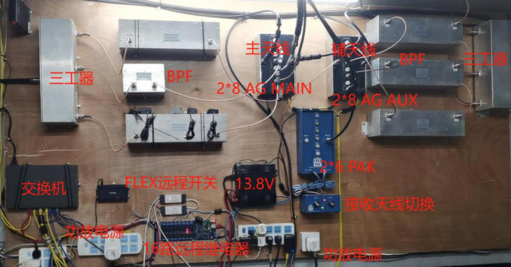

接近完整的全远程2R+2M室内部分(可惜赛后又要换操作室了)
对比原定目标,高波段表现和计划是吻合度较高,甚至超额完成了任务,低波段在40米上显示出一些差距,因为我们的低波段天线是偏弱的,江浙一带即便是农村噪声也大,很难找到几公里范围内没有工厂和居民集中的场地,况且嘉兴市这个巨大噪声源在西北方向20km左右的地方,低波段天然是弱的,再加上21米塔上的天线不够高,相比鄞州中学的40米高度(楼顶22米+18米塔)都有很大差距,1000QSO的目标才是比较合理的。中间波段20米的差距最大,如果20m能达标,也许计划就完成了,本来希望可以用20m波段补足40m的弱势,但本次比赛20米在晚上不给力,不但QSO无法补足,而且少了很多系数,这可能是需要检讨的地方。另外没有预料到的是80m波段受到40m发射的严重压制,只要40m波段发射,80米所用的6400就会过载保护,第二天加了接收滤波,才有所改善,后来又发现6600完全没有问题,这改变了认知,6600的确更适合竞赛。160m由于没有天线,计划用80米GP加机内天调小功率对付系数,可是切换起来有点麻烦,而且也会受到40m的压制,所以只完成2+2个系数,甚至连24和BY系数都没有做到,实际很多台听到过,但无法呼叫,可能损失10多个系数,进一步影响了目标的达成。

仰望大台。20米数量较少,是没时间操作还是没有传播?
离线BA5CW
5082
只看该作者 4楼 发表于: 2023-11-29
回 永远的FM 的帖子
永远的FM:仰望大台。20米数量较少,是没时间操作还是没有传播? (2023-11-29 13:51)
1楼补充了,20m是有问题,需要检讨,现在还没找到思路

噪声大+尚未完成建设,低波段很弱,160m就没有天线。80m接收不够好,但80m不是特别痛,因为策略上就是做够系数就行,第一天80m受40m压制,6400保护性软件弹窗,所以没完成任务,以至于第二天专门花时间补足系数,QSO数量和计划一致,系数少了4个CQ分区,这是因为之前错过了某些时段。20m至今不知道为啥,这是这次真正失败的地方,理论上20m没有问题,平时使用下来天线也没问题,虽然看上去这次比赛我们给20m的的时间特别少,实际上不是不想去,而是去了20m做不到台,从我们的角度看,可能因为大家都不去20m,单人和MS是不需要各波段QSO特别平衡的组别,原则上就是QSO总数的最大化+各波段系数尽量多。反正我从十几年前开始就在20m上栽跟斗,肯定有我自身的原因。

因为每个频率上只能有一个信号,所以有点没理解这个2R+2M是怎么个协同配合。
离线BA5CW
5082
只看该作者 17楼 发表于: 2023-11-30
回 bg8amg 的帖子
bg8amg:因为每个频率上只能有一个信号,所以有点没理解这个2R+2M是怎么个协同配合。 (2023-11-30 11:45)
两个R和两个M之间是可以互锁的,保证了每个时刻每个波段只有一个信号出现。互锁实际上也有两种办法,一种是硬互锁,一台机器的PTT动作时,同时传到另一台机器的禁发端,这样就保证了两台机器不会同时发射,另外一个是软互锁,N1MM支持很多种策略的软互锁,但是这时候不要用N1MM以外的其他软硬件去发射,比如外置的电建,所以我们的配置图上没有出现CW比赛中几乎必有的电键,全部发射都是有N1MM控制的。
