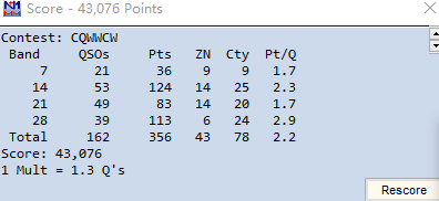

这是我第一次 较为认真 的打酱油。
B类执照拿到刚好一年多了,短波一直在主玩CW。我的目标就是用CW模式攒字头,兴许参加比赛涨字头效率比较高。
之前自己零星出去野驾,也通了一些字头,奈何CW不像FT8,确认率差的感人,只能靠数量往上堆才能增加确认的机会。

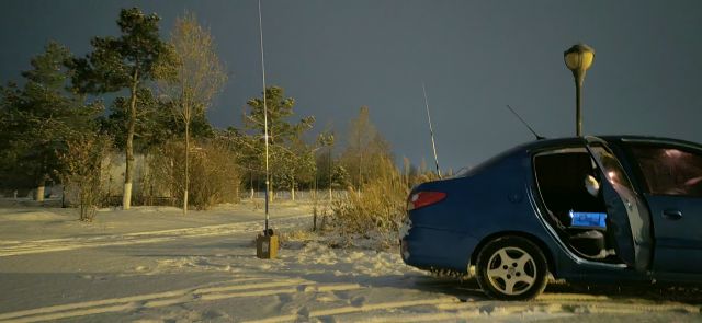

可是这里是长春诶,晚上零下十多度,还下雪。虽然还没到最冷的季节,当我立起GP天线,准备拉风绳打地钉时发现土地完全冻上了,钉子根本砸不动。
幸好那两天没有刮风,我就把天线戳在外面,人坐到车里开暖风。第一天晚上搞了6个多小时,第二天下午搞了4个多小时。
我用的天线也不是正经的GP,本来我自己是有一套叶老师的GP4的,但是吧长春这块现在的季节,在外面能顺利的装好螺丝都是个大难事。最后还是用了我的阳台拉杆,只不过给他立地上当GP用。
中间甚至还出现电脑低温导致串口失灵,对着暖风吹了一会才恢复。不过Thinkpad X270功耗真的低,靠电脑自持力6个小时耗电还不到75%。
比赛全程纯扫地,因为自己挺笨的,摆摊的话耳朵脑子和手功力差得很。第一天上午开机,用家里的破电线还意外捡了两个阿根廷的电台和一个老挝呼号,这都是我的新字头挺开心的。
GP天线用着挺顺手的,往地上一戳,除了40米,很少能听到日本台,发射仰角似乎刚好对日本墙越距,不像家里那个破电线一开机满耳朵都是“嘀嗒嗒嗒”

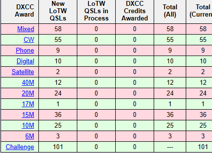

截至发贴时,通过这次比赛在LOTW上新增确认的DXCC有6个:巴利阿里群岛、东马来西亚,塞尔维亚、乌克兰、克罗地亚、关岛。
现在CW模式DXCC已经55个了,希望各位大佬能够保佑我早日 100。
