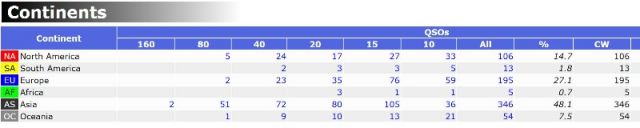

  2023年的cqww cw比赛结束了,看到不少大佬回归论坛发作业,照例也交个作业。

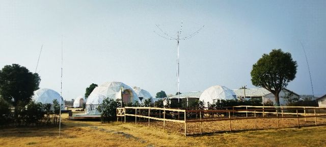

天线:
1.hexbeam 20/15/10 大约9米支撑高度  (用15米长度馈线)
2.JPC-14 avq GP 40/20/15/10 (用13米长度馈线)
3.40m efhw 160/80/40 7米支撑 倒v架设(南北走向) (用8米长度馈线)
4.20m efhw 40/20/15/10 12米鱼竿斜拉(东西走向) (用20米长度馈线)

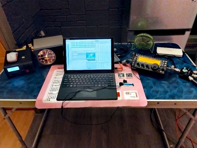

设备:
Elecraft kx3+qrp 50 -3馈线 长度8米至20米

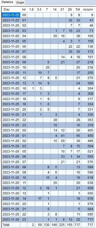

这次传播有点捉摸不定,白天的高波段15/10都很好,周六白天几乎都在10m波段摸鱼,小功率操作怕传播不好,现在发现也怕传播太好,扫地要竞争,摆摊除了几个日本台很少有人光顾。夜间的15/10没有传播。
20米波段传播比较差,晚上比白天好些,通的一些欧洲台都是抓住灰线前后时间。
这次小功率夜间的操作受了点刺激,属于非常困难,周六夜间好几个小时每小时只能通几个qso,功率太小,80/40能听到的欧洲台站也不太多,20米夜间没有想像好。
160米周六夜间能听到国内和日韩的几个台。日韩各通一个,国内没叫上。

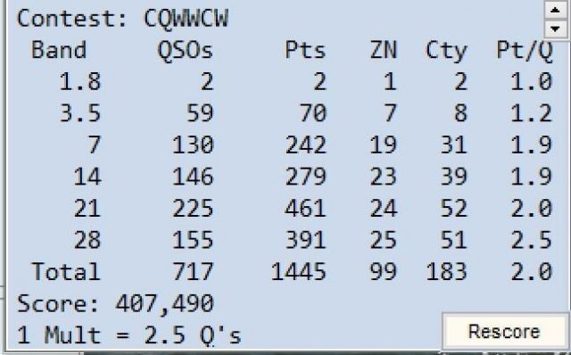

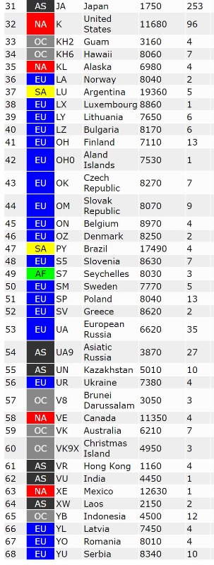

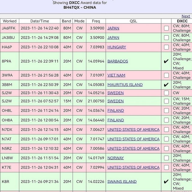

赛前没有制定太明确的目标,赛中计划搞满40万分,周日晚上认清现实不去受刺激了,认真睡了6小时,周一一早的20/15/10传播确实是起飞了,北美蜂拥而至,中北美6/7/8区的几个台也听的清楚,追台的挺多,穿插中搞了个8区巴巴多斯字头台属实不错。
幸亏北美台的助力,在比赛结束前20分钟达成40万分,有点惊险。家里没有天线,比赛中抓了非洲中北美大洋洲的几个新字头,都是在20m灰线区时拿下,想起了以前炸胡远征台的感觉,嘿嘿。

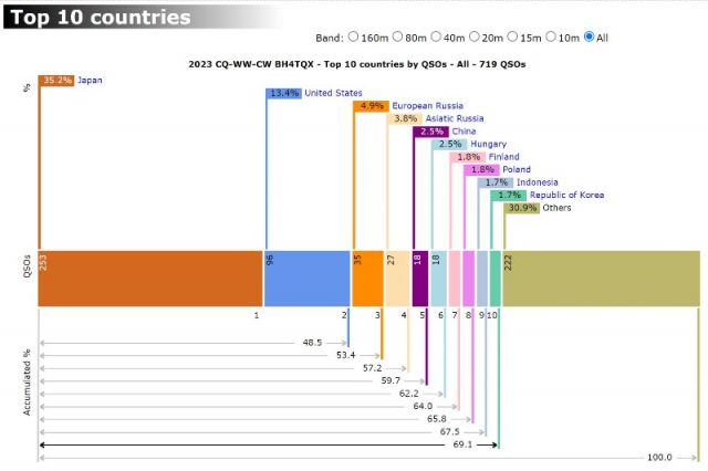

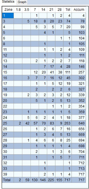

仔细看看比赛的各项统计数据,发现此次在10米波段25区就通了9个qso,可能是当时10米传播很好,专注于系数和3分台,或者是可能误以为10米摆摊过日本了,不应该属于失误。
用qrp比赛是要给自己减压,最终也只能收获酱油成绩,下次继续努力。

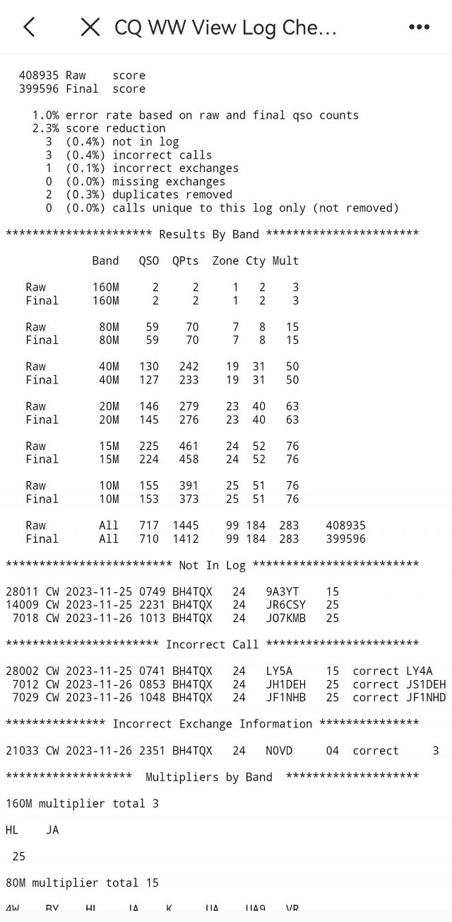

一早收到cqww组委会的cw比赛日志核准邮件,有些惊讶,原来大概需要半年的时间有结果,现在差不多只需要赛后3个月,效率真是提升了不少。
最终和40万分还是差了400分,除去3个不在对方日志的通联记录属于不可控,在强度不高的比赛中还是抄错3个CALL和1个NR,需要检讨,所幸系数台全拿下了。
