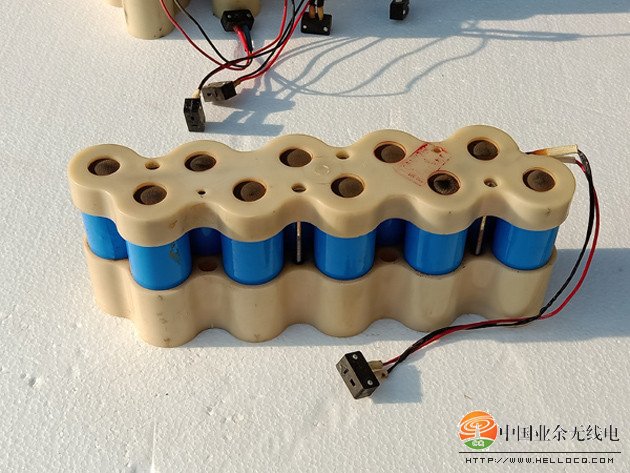

请大家看看这是什么上用的电池?容量有多大在?用什么样的充电器给它充电?谢谢
离线bg6qjn
344
只看该作者 1楼 发表于: 2023-11-04
隔壁有卖的,说的很清楚是镍镉电池。我映象中这个电池容量不大,只有几个AH。

看形状有点像君用的镍隔电池

24伏特的镍镉电池。电流很小。
现在毫无意义了。
因为当时仿制的苏联电台。苏式电台的特点:高压小电流。
后来,进口和仿制日本民用电台。日式电台是12伏特大电流(30A)。
完全走了两个道路。

BG4PPM:24伏特的镍镉电池。电流很小。
现在毫无意义了。
....... (2023-11-07 15:01)
怎么测试的电压是12V? 智能充电器检测的电压也是12V

镍镉电池的优点是大电流放电能力好,电池容量比铅电池大。对于电台发射来讲,大电流放电能力重要。这东西有个大缺点即电池记忆效应比较强,每次充电前一定要先放电到干净。充电也很慢。后来有性能更好的镍氢电池出来用,再后来大家就都用锂电池了,大电流放电用锂镁电池即所谓动力锂电池。
