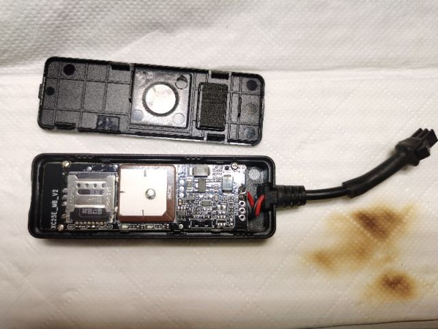

已出完  结贴   感谢BG2LBF大佬开发的开源程序  以及BG4UVR大佬
   感兴趣的可以去看看https://gitee.com/ixinme/aprs4g

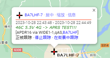

单跑轨迹没问题  价格感人  十来块钱

这个就是抵押车上的用的吧?卫星的数量偏少,我看了一下你的轨迹,都是定点使用,扔车上试试看看轨迹效果如何?

暂时还不知道什么上面的   但是没关系 这个可以直接刷掉底包  跟他原来的平台已经没有任何关系了    卫星数量偏少是正常的  我就丢窗户上  窗户缩进来的  外面还有个空调位
定点是因为没车。。。。

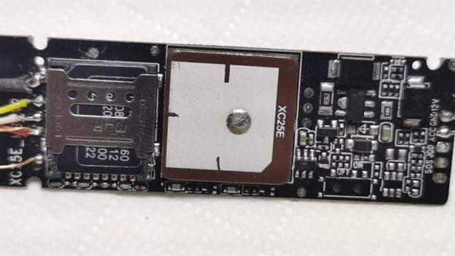

试过了 隔壁楼UVR大佬的开源程序   不能直接用  平台不一样  合宙给的接口好像不通用   lua我也不是很熟   移植了UVR大佬的程序   移除了蓝牙 配置文件校验 GPS模块适配等功能    这几天一直在调BUG  快差不多了

楼主什么牌子的定位器,我看小黄鱼上一大堆,好多都不是合宙618系列的
