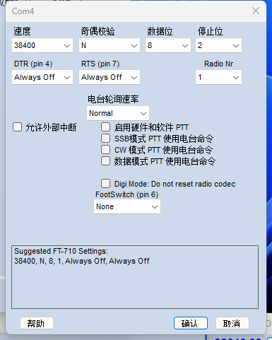

八重洲FT-710是2023年初进入中国大陆的一款性价比较高的HF+50mhz收发信机,这款机器由于是八重洲的新产品,各项调整菜单都进行了优化,整体感觉设置菜单逻辑清新调整便捷。
话不多说进入主题:
1、准备一根USB-B线,将710与pc连接,连接前请将usb驱动安装好,去牙医所官网自行下载安装哈。
2、打开710和pc,在设备管理器里查看是否有对应的两个虚拟COM端口在列表中分别为COM*和COM**,一个为加强型com另一个则为标准型com。一般数字小的COM为加强型
3、打开N1MM+软件,进入设置界面,下面的内容不多解释,请照猫画虎进行设置。具体看图说话
4、设备上cw setting选项 mode cw--pc keying选项里 选择DTR
5、设备上operation setting选项-general--cat-1 time out timer 选择1000msec
至此全部设置完成,让我们愉快地通过N1MM+操作710进行CW玩耍吧。

这个设置同样适合ftdx10机,com加强端口按n1mm默认dte和rts都设置成h……既可。早看这个贴子就不用耗一晚上时间捣鼓了。
