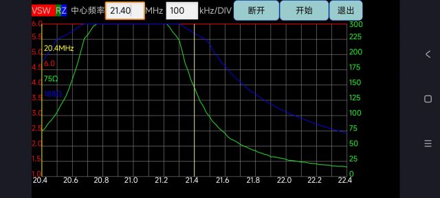

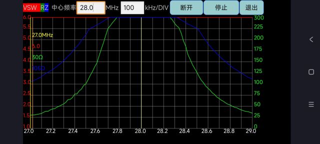

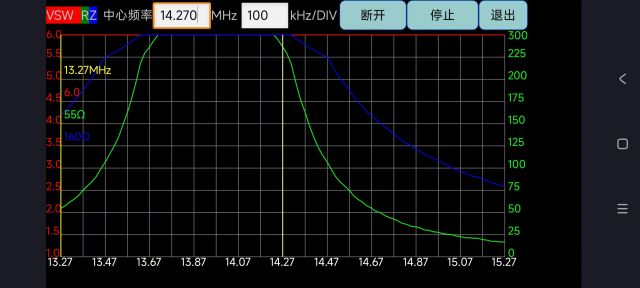

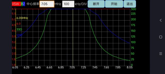

根据传输线原理,馈线应该是二分之一波长整数倍。如果多个波段,应该采用几个波长的公倍数。这样才是正确的。这点很多HAM,有忽略,感觉不正确。以为二分之一波长在网络分析仪上显示阻抗无穷大。所以我是这样做的。如果不正确,请指正。如图:
1,用50欧姆射频电阻测驻波。
2,馈线另一端开路,测量,以为是二分之一,所以阻抗无穷大。分别在7兆,14兆,21兆,28兆,都在业余波段覆盖范围。
[ 此帖被BI7KEN在2023-10-19 10:56重新编辑 ]

离线BI7KEN
58
只看该作者 5楼 发表于: 2023-10-19
回 bd8bzy 的帖子
bd8bzy:呃看岔了
二分之一波长馈线开路是对端阻抗无穷大,如果连接天线,阻抗就是对端天线阻抗 (2023-10-19 11:15)
因为约接近二分之一波长,阻抗越大。错了吗?就像现在比较流行的二分之一波长端馈天线,用1:49巴伦把50变2450或者1:64巴伦,把50变3200.
用这个方法,来判断馈线,是不是二分之一波长。
所以多波段,应该是每个波段才用二分之一波长整数倍的长度,的公倍数。
[ 此帖被BI7KEN在2023-10-19 11:44重新编辑 ]
