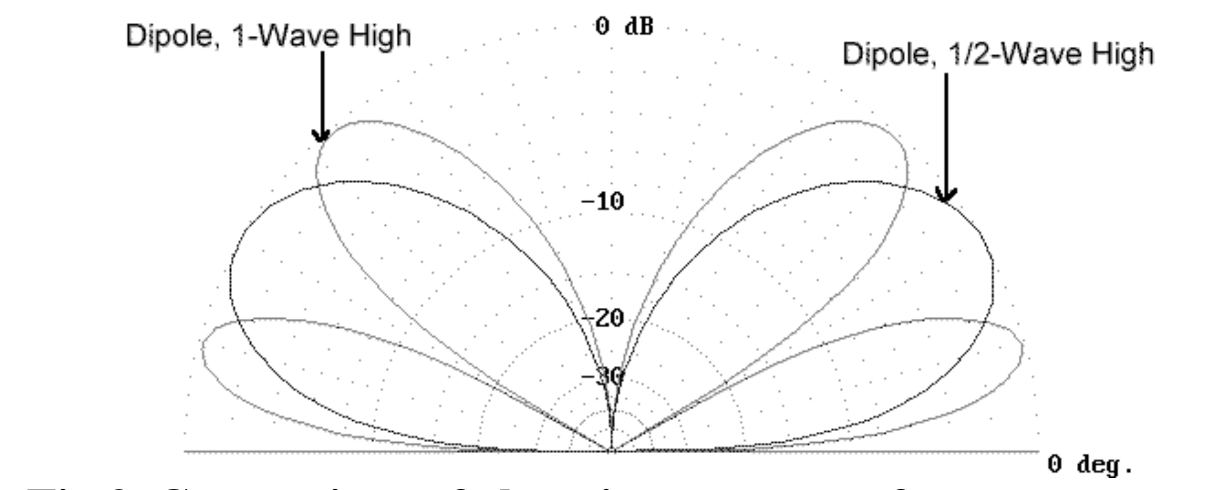

上图是水平偶极天线在不同的架设高度下的竖直方向辐射图,其中深色的线为1个波长架设高度,它被拆成了四个辐射瓣;浅色的为1/2波长架设高度,有左右两个辐射瓣。
低高度天线的发射角度峰值在30度左右;更高天线的峰值在15度及50度左右,不过注意它在某些方向上有洞(两个侧瓣之间。所以说如果给定所需发射仰角的话,天线在某些高度时也可能会出现很低的效率,说明天线过高了。天线一寸高一寸强不是完全绝对的)。

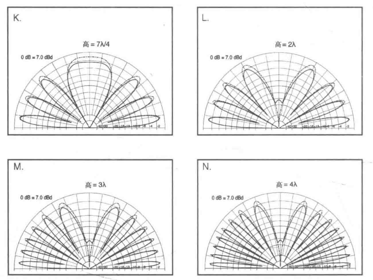

规律上来说,天线越高,增加出来的侧瓣就越多(每个瓣的最大峰值大致是一样的),最下面一瓣就能越贴近地平线。最低角度峰值的公式是(理想地面):
其中θ是最低(峰值)仰角,h是天线离地的波长数。
所以对于DX来说,一般天线越高发射仰角越小。实际地面的电气状况会造成一些影响,但不大,不影响结论。
yagi之类的波束天线虽然辐射图会在空间里压缩以提供大于偶极天线的增益,但是架设高度对于发射仰角的影响上,仍然跟水平偶极是一致的。

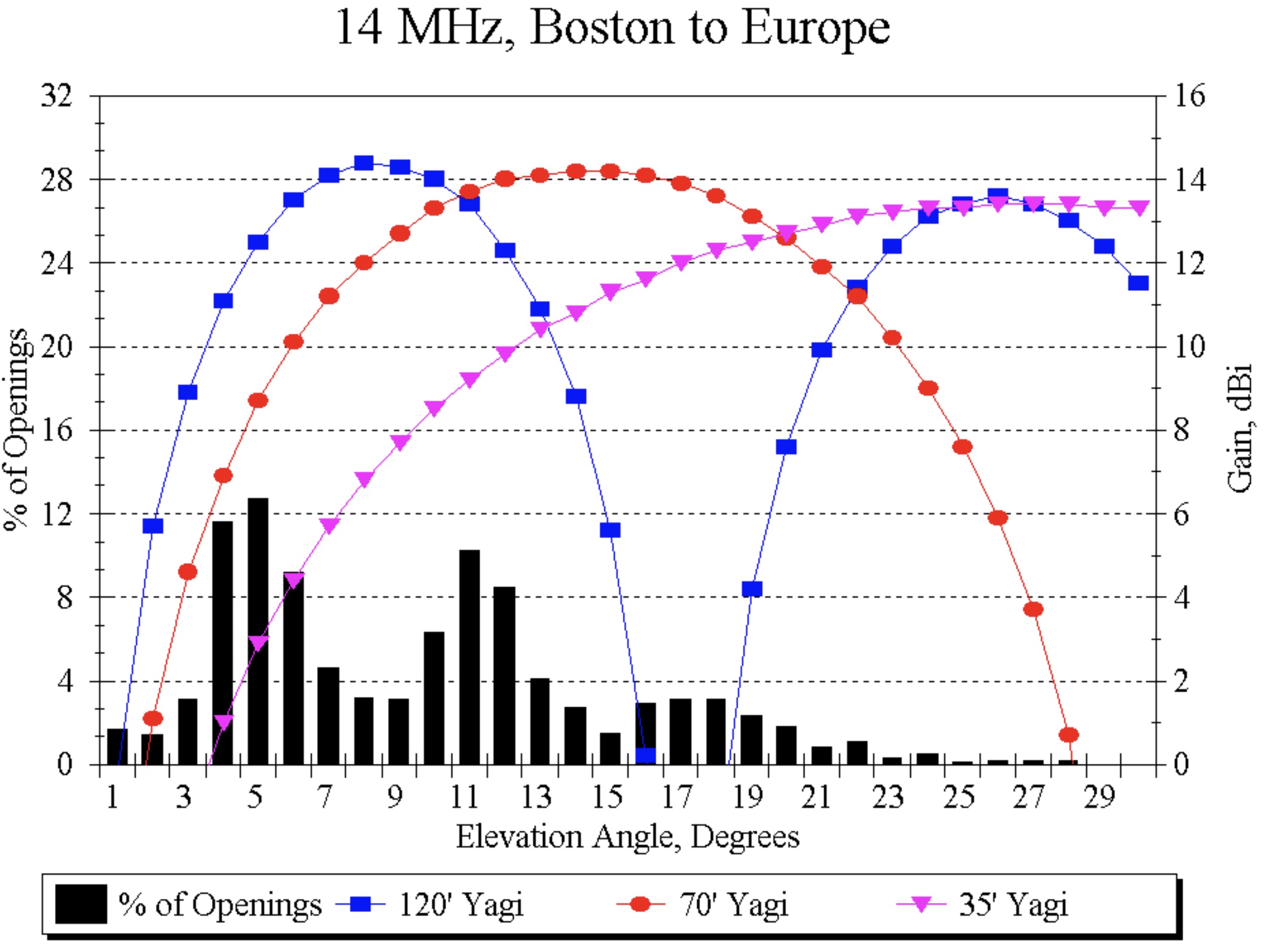

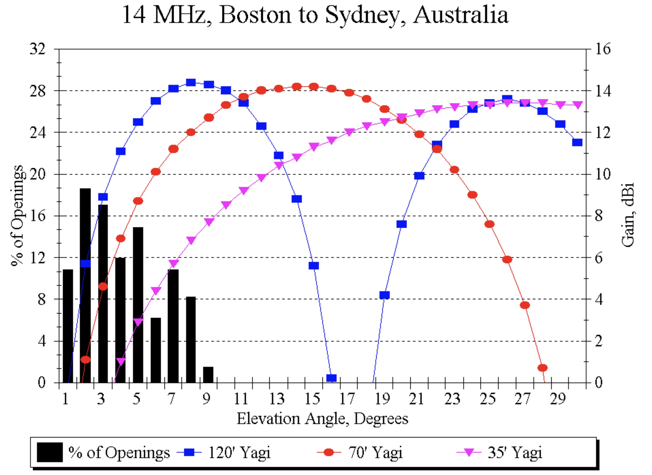

先来看上图。上图是某个站,位于美国东岸麻省的波士顿,在14Mhz(20米波段)上以八木天线与欧洲大陆的通联情况,在整个11年太阳黑子周期里的统计汇总。横坐标是1到30度不同的发射仰角,左侧的竖轴是在不同仰角下传播路径打开的时间百分占比。例如5度下发射有12%的时间能通,11度下有10%的时间能通。波士顿跟欧洲之间能通联的仰角范围在1~28度之间。
同时三架不同高度(120'是36米,70'是21米,35'是11米左右)的八木天线,以不同的颜色标注出其在不同仰角下的增益(右侧竖轴)。
图中可以清楚看到36米天线对于低角度的增益是比较好的,虽然在大于12度仰角上增益并不总是最佳。而21米天线在所有角度上都有不错的覆盖。
再来一张类似的图,这次是波士顿到更远的距离——澳大利亚悉尼的通联汇总。注意到所需的传播路径能打通的发射仰角就更低了。这里最佳的仰角是2度,哪怕对于36米的天线来说都不是最理想了。但是即使如此,36米天线仍然比21米天线在5度的发射仰角上要高出10个dB左右的增益。

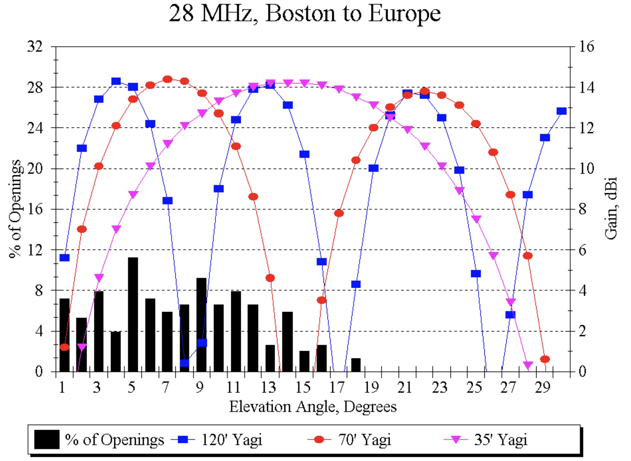

再来一张图,换个波段,28Mhz。这个时候能看出,36米的yagi,在很多仰角上出现了空洞(波瓣之间空隙),因此它对于10米波段来说,架设的过于高了。

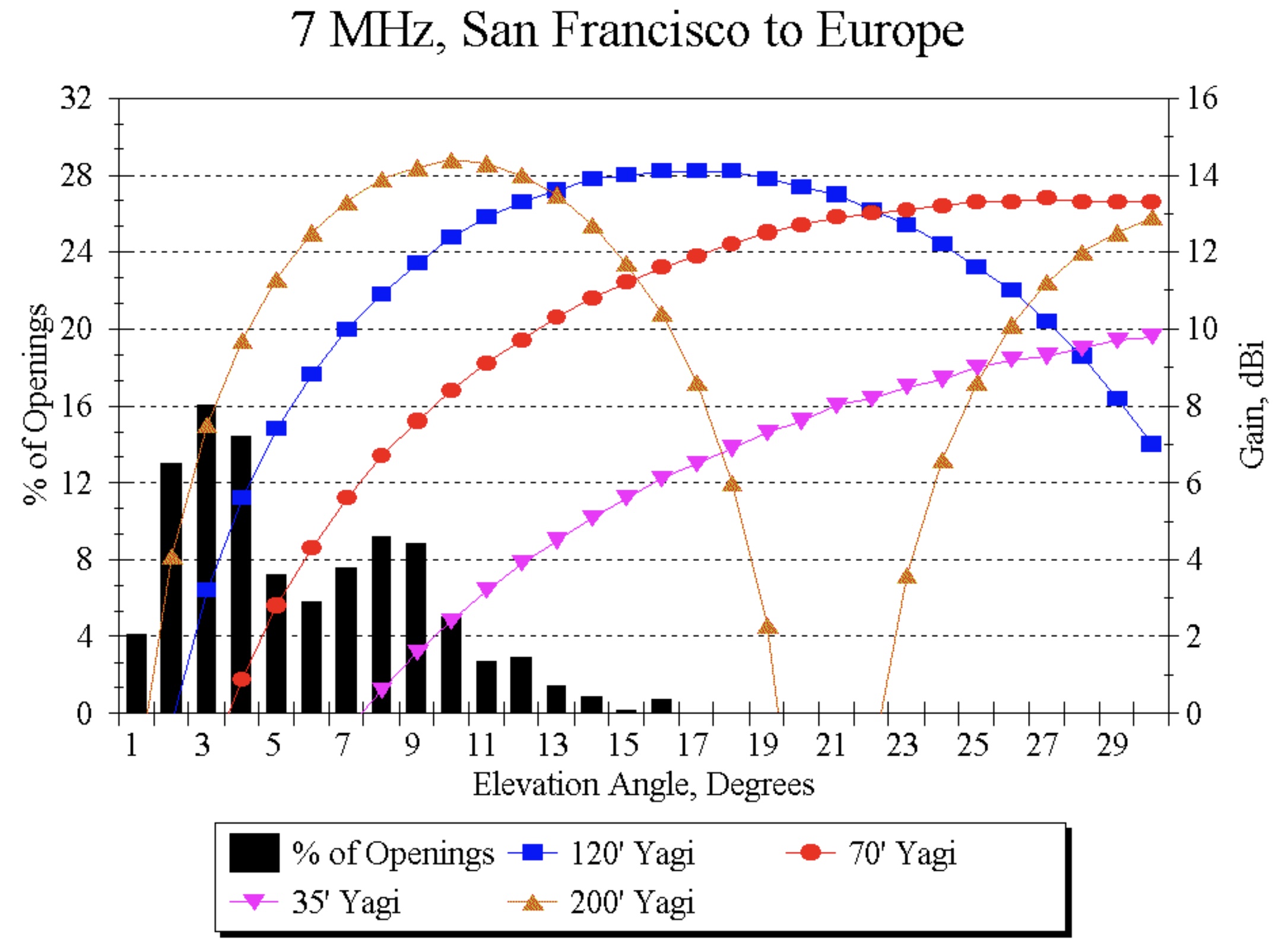

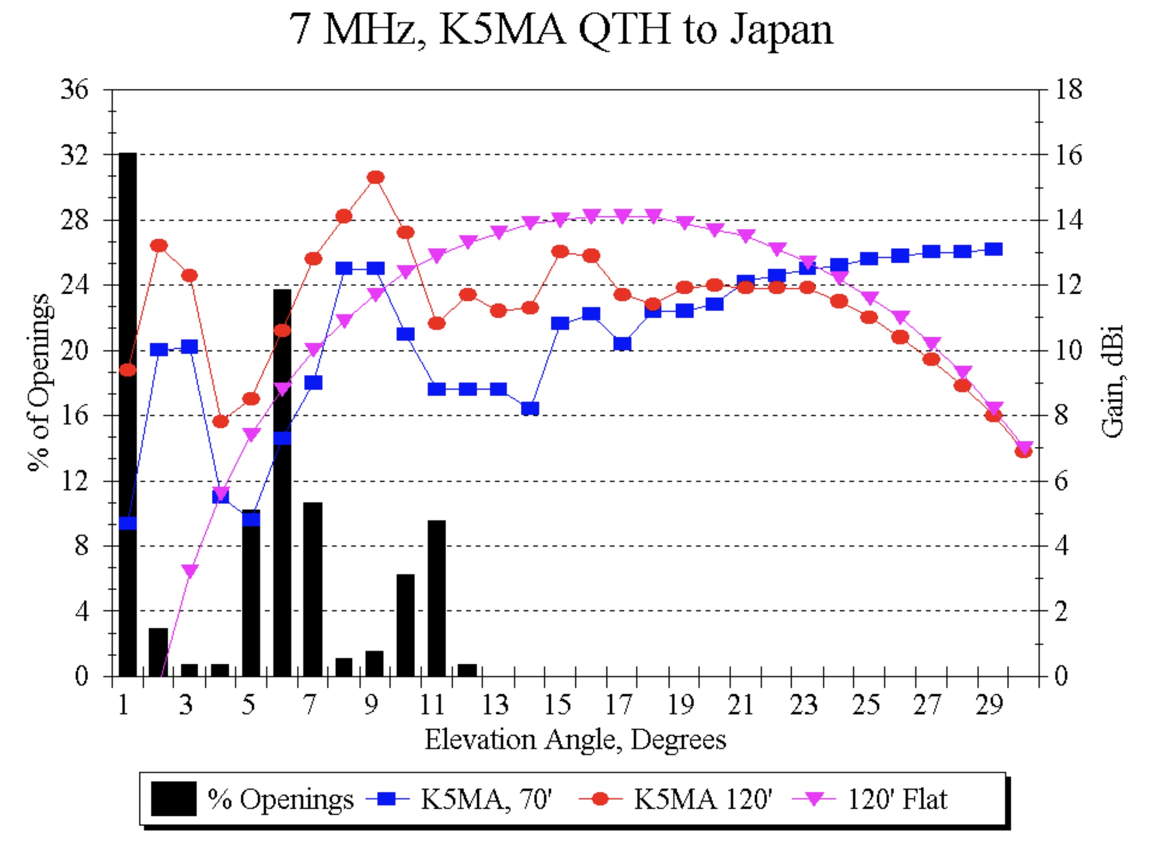

对于7Mhz波段,上图是旧金山到欧洲的通联汇总整理。这里能看出,36米yagi已经高度不够了,要61米高度天线才能较好覆盖。

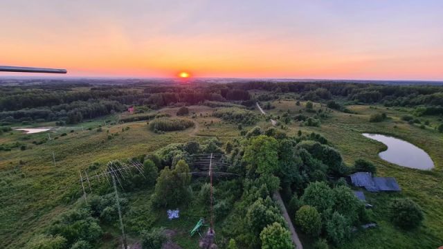

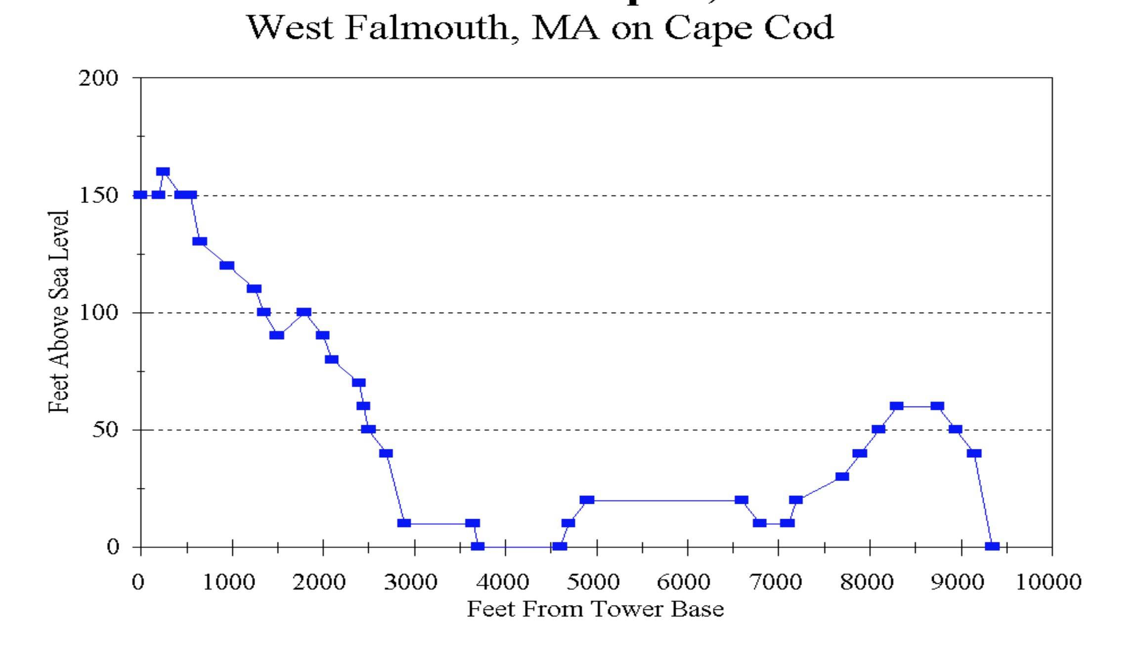

之前的讨论都是在平地上。如果实际驾驶的位置地形并不平坦呢?假设某个天线立在一个小坡上,四周的地面有固定的向下的斜率,其整体效果就是会将发射仰角降低这个斜率。例如地面斜率-3度,原本最低10度的最大增益发射仰角就变成了10-3=7度。当然,实际中如果地面有不少起伏,其响应出来的辐射图还会有改变。
上图是由K5MA(Jan Carman)提供的,在美国西法尔茅斯科德角,面对着日本方向的一个台站,其四周的地形图。在方圆一百五十多米内,他的台站所在的塔四五十米高,然后周边高度迅速下降,在接近一公里外地形降到接近海平面。

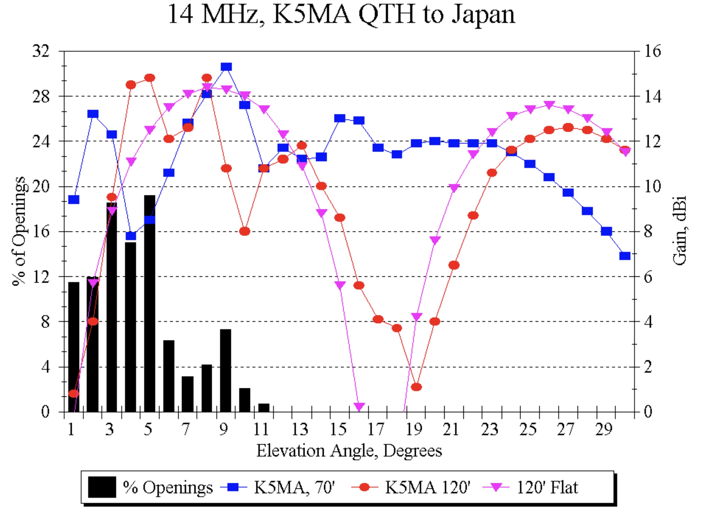

上图是用计算机模拟出来的,14Mhz上不同的八木天线的增益响应情况。其中蓝色的是塔上的21米八木,红色是塔上的36米八木,粉红色是作为对照,架设在平地上36米高度八木。
能看出在塔上,在低于3度的范围内,21米天线比36米其实要好一些,但在更高的仰角上就不是这样了。塔上两个天线的增益围绕着平地上的参考天线的增益曲线上下震荡,这都是由于其复杂的周边地形造成的。
7Mhz(20米波段),在6度仰角上,塔上的36米天线比21米天线上高了约3个dB,而且比作为参照的地面上的36米天线增益也高了2个dB。再更低的仰角,例如1度上,这种差距就更明显了。

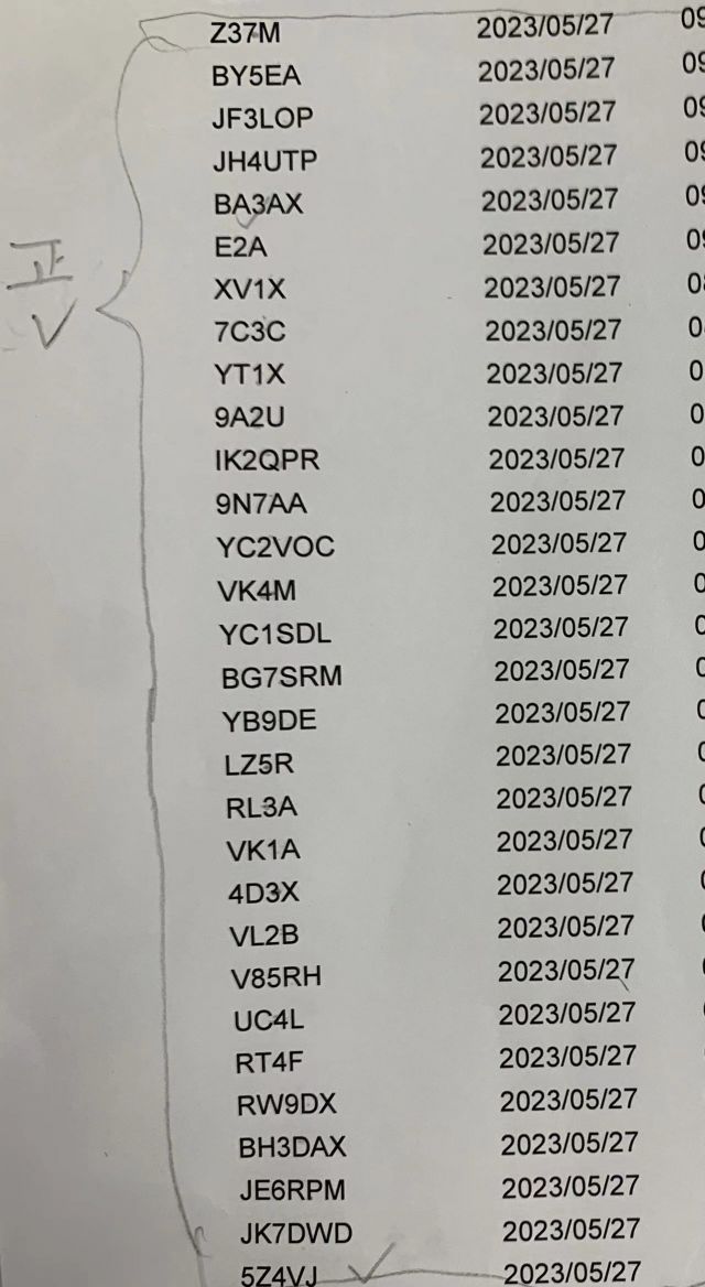

多次听说正V不能作DX,   我用拉杆天线做了个10米的正V验证了一下,架在野外平地,高度不到5米......
bd8bzy:
我理解这是受到工程层面限制,楼顶架不了太高吧。
题目里研究的是发射效率,不是绝对能否通。都是能通,有人要用1000w,有人qrp就够了。
有时候实际归实际,理论归理论,各有场景。
例如好不容易做了个八木用于dx,若要离地高度小于半个波长,那基本就是白做了,还不如简单正v架高点;但要是仅带了跟GP出门野架,发射仰角研究了也没用,不如地网效率高点。

这个也说明正V通联有限。这里面通联的都是欧洲大台,大台是什么概念,人家都是5单元大八木加功放加高塔对着你的。那些用倒V,端馈的欧洲台估计是捅不到

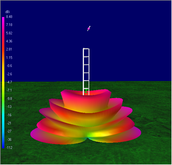

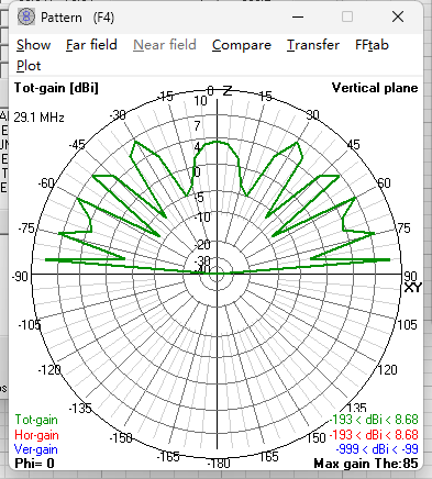

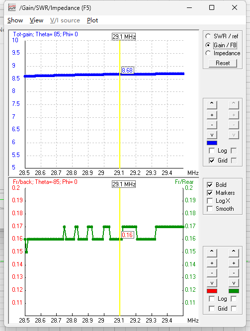

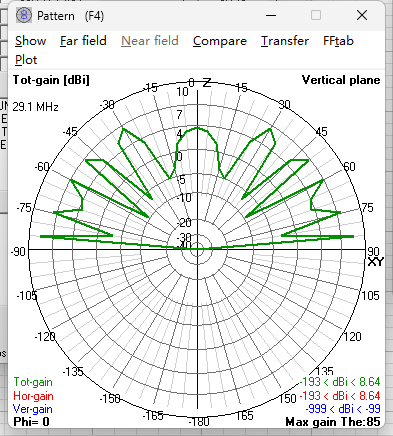

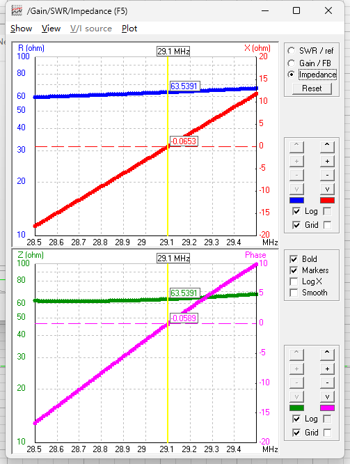

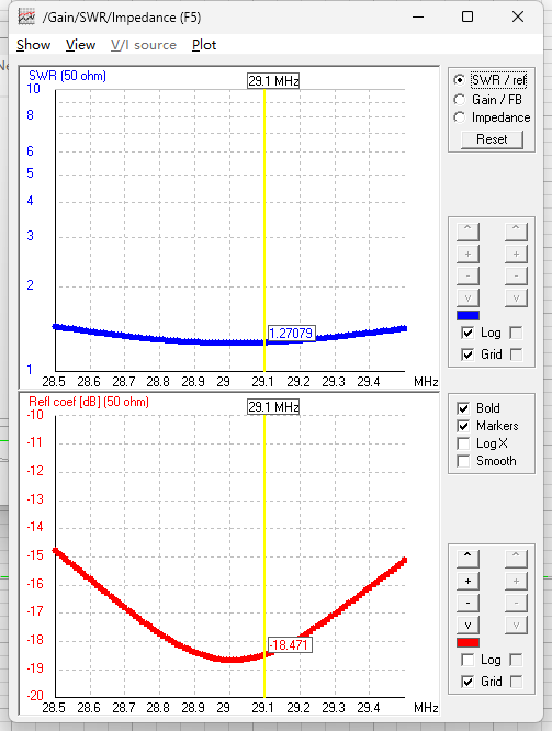

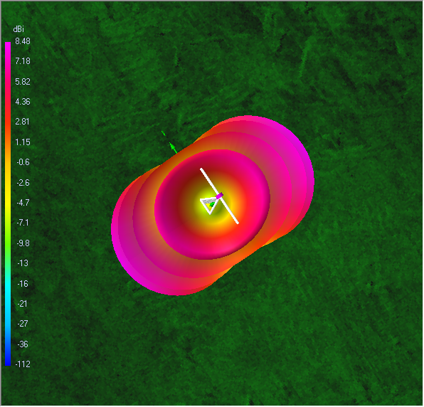

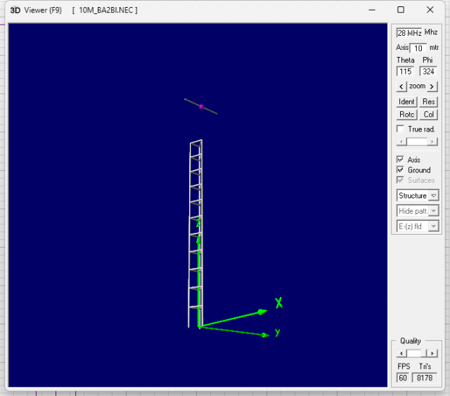

我们用建模软件 用铁塔 架设天线   你要添加一个铁塔 其实这个铁塔也是天线的元件 因结构 材质等等。。。还有拉线。。。 会影响天线的“辐射”参数
简单的建立了一个模型 10m 水平偶极子 高度 27m  三角铁塔高度24m   铁塔边长0.6m   最后一张图是删除了铁塔  就出现微小的变化。
如果是楼房 远比天线大很多 影响会更大些
删除了铁塔 增益出现了微小变化。

BA2Bi:我们用建模软件 用铁塔 架设天线   你要添加一个铁塔 其实这个铁塔也是天线的元件 因结构 材质等等。。。还有拉线。。。 会影响天线的“辐射”参数
简单的建立了一个模型 10m 水平偶 .. (2023-10-19 23:11)
楼房的影响要比这个例子大得多,之前为了验证这个问题,我用MMANA建模,很难正确描述楼房本身,但已经发现了远比我们想象影响大,后来BG5TOX用其他软件建模计算了更精确的楼顶架设表现,一旦定量来看,天线架设环境影响通常超出想象,但定性来看,高楼的加持带来的好处也是显然的,只不过有时候没有想象中有那么多的好处。尤其是楼顶低架的天线,很可能是很差的。
