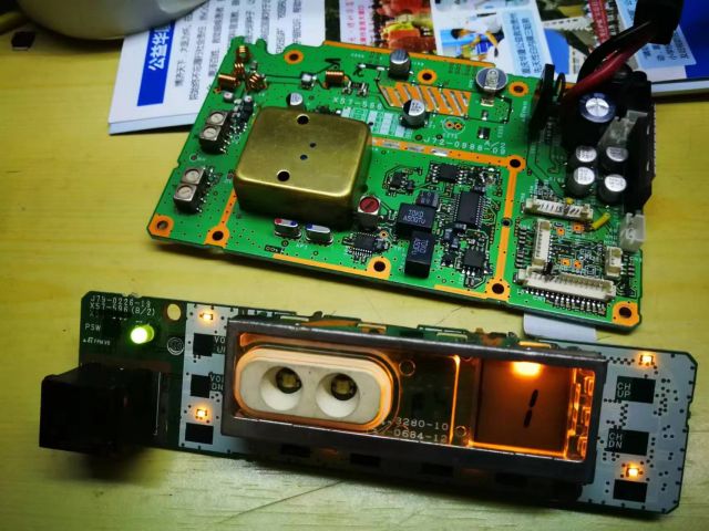

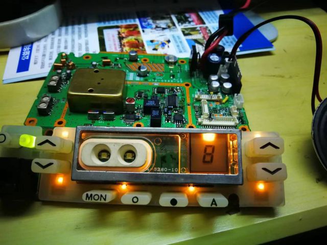

我用万用表测AFI管脚的时候(万用表黑针接地)手一滑不小心把AFI和MII碰到一起了,机器立马断电了,现在是屏幕黑灯(屏幕下半截显示不知道是0还是U),面板灯也黑,功能全失了。把机头装到其它正常的机器上,机头正常,屏幕显示都正常,应该是主机哪个器件烧坏了,请问大佬们有办法找出原因吗?

一般先从供电查
BH4VEP
12168
只看该作者 7楼 发表于: 2023-10-22
看信号通去哪里,不是直接进CPU的IO一般问题都不大,直接进IO就胸多鸡少了

谢谢!已经按着你的思路初步查出原因了!主板上13.6V,9V,8V都正常,现在发现5V短路了!

5V短路以前比较难查,现在用热像仪看一目了然

CPU应该没有问题,CPU是在机头上的,现在机头换在其它机器可以正常使用,说明CPU是没事儿的。

沿着5V的线路查找,发现所有的IC都是这个5V供电的,目前查了所有的IC,都是正常的,7805被短路了,拆开7805检测也是正常的,也就剩下那些Q了,估计问题就出在剩下的Q上了,估计是哪个Q被击穿了,找到它基本应该查到元凶了。

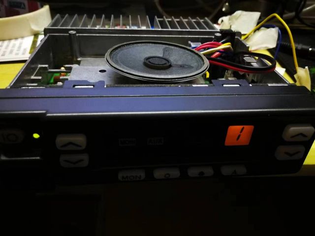

铛铛铛铛....TK-868G起死回生了!祝贺
