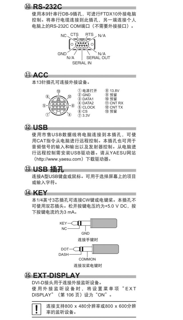

请问YAESU FTDX10的COM口有什么作用可以和USB方口同时使用吗?
由于很难找到功能齐全完美的电台控制软件。想2个软件同时控制电台,但只有一个有效的USB控制接口。所以无法实现我想要的全部功能,
我想USB口接到电脑上也是虚拟com口,而电脑本来就有一个闲置的com口,如果这个com口能同时使用就可以实现我的愿望,且非常方便了。但这样需要一台有com口的电脑,基本都要老款台式机了,所以还是要投资一笔钱,所以想先确认一下这个方案是否可行,前期做实验验证各个方案买各种线材都花了不少时间和费用钱。

其实我主要想知道这个电台提供的接口有没有限制,例如它虽然提供了三个USB口,但是真正起作用的只有一个,其它两个不能连接设备,可能只能连接键盘鼠标吧

如果我用电台提供的USB方口接SCU-LAN10,用来支持官方的远程控制软件,
然后用电台COM口接电脑COM口,连接软件“N1MM”

买一个usb转串口的线,接到232c口,配置232c波特率跟软件里一致

不支持两个串口(usb,232)同时使用

好吧,那我就放心了(死心了)

这个数据线买了,但由于官方没有提供相关驱动,电脑无法识别,插上去一点动静都没有。
我也想过买一台二手台式机,直接com口接com口,但投入有点大,风险也大,所以先问一下大家

这个机器又有串口又有COM又不能同时使用,不知道意义是什么

大脑负责听,手脚负责运动,当大脑听见两个指令,一个指令公司让你去公司工作,另一个指令老婆让你回家陪老婆,此时大脑该怎么处理?如果老婆负责监视,随时了解你的动向,他并不会给你发出指令,那么就不会让你的大脑处于混乱状态。这是针对无特殊选项的状态,当然也是针对RS232状态,如果菜单内RS232和USB只能选择其一,那么推荐选择RS232,这样就可以处理后者的问题。如果选择USB使用软件来处理,那么软件只作为侦听也可,如果两个软件都要去争取询问权,那就不可。
