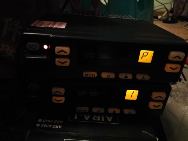

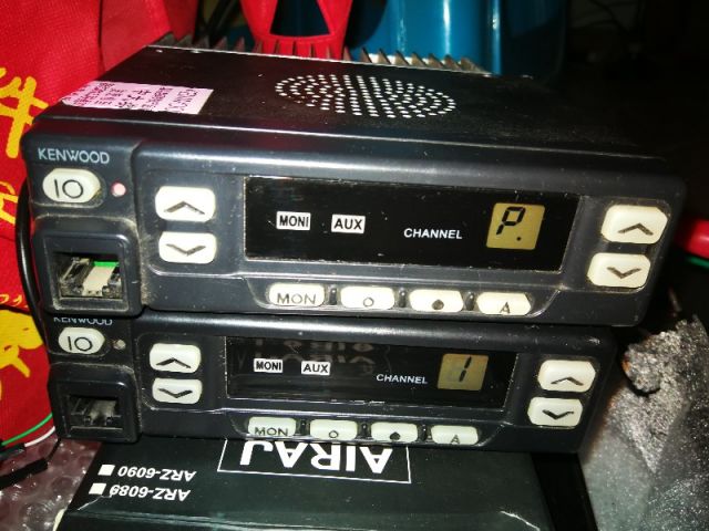

请大佬们
(1)请赐一份建伍TK-868G(1)的设置说明书!
(2)这个小车台怎么拆开?
(3)一台正常显示频道1,按键可调;另外一台红灯一直亮,并显示P字,按键没反应;
   是怎么回事了?请教请教各位懂行的大佬们!
BG7SOF/8

VCO失锁怎么搞?

显示P的我记得CPU面板右上角拆了一个二极管,你仔细看看,补上即可

谢谢,晚上我看看!
