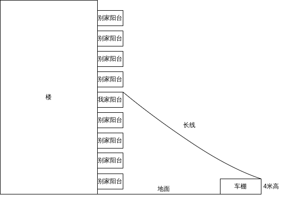

想从阳台向位于楼前,地面的车棚顶拉一根长线天线,斜向下45度,不知道有没有人成功实施类似的方案?
主要担心的点有两条:
1. 担心刮风天吹断天线造成事故
2. 担心楼下居民发现举报

第一条,你自己固定好,定期检修。
第二条,谁要问了,你就说楼顶总滴水,弄跟线引到底下。

每个人环境都不一样,经验基本也无法复制,附近楼宇的遮挡,南北朝向的问题,条件限制太多,先临时拉起来试试,能玩就行啊。
第一个问题固定好了,而且定期检查没问题。
第二个问题,长线一般没人管,不懂的人,还以为谁家飞线给车子充电呢,反正每个人都会按照自己的想法去理解你那根线的作用,但是没人会想到有辐射。哦对,顺便说一句,注意两端的绝缘,别发射时候,电到人。
