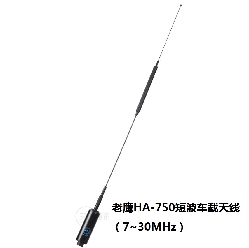

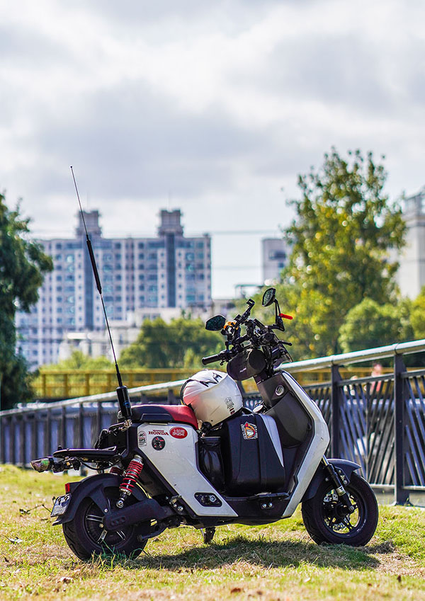

实操觉得不错,没有广告的意思。给有需求的HAM朋友。即使当做普通收音机天线也很好用,几乎整个短波波段都能用。

试过发射么?发射没效率吧,看老外的评价是dummy load

小八一电台的星形顶状天线的效率是30%,所以,小型天线效率较低是正常的。毕竟调谐方便,占空间小。说“假负载”有点过了。

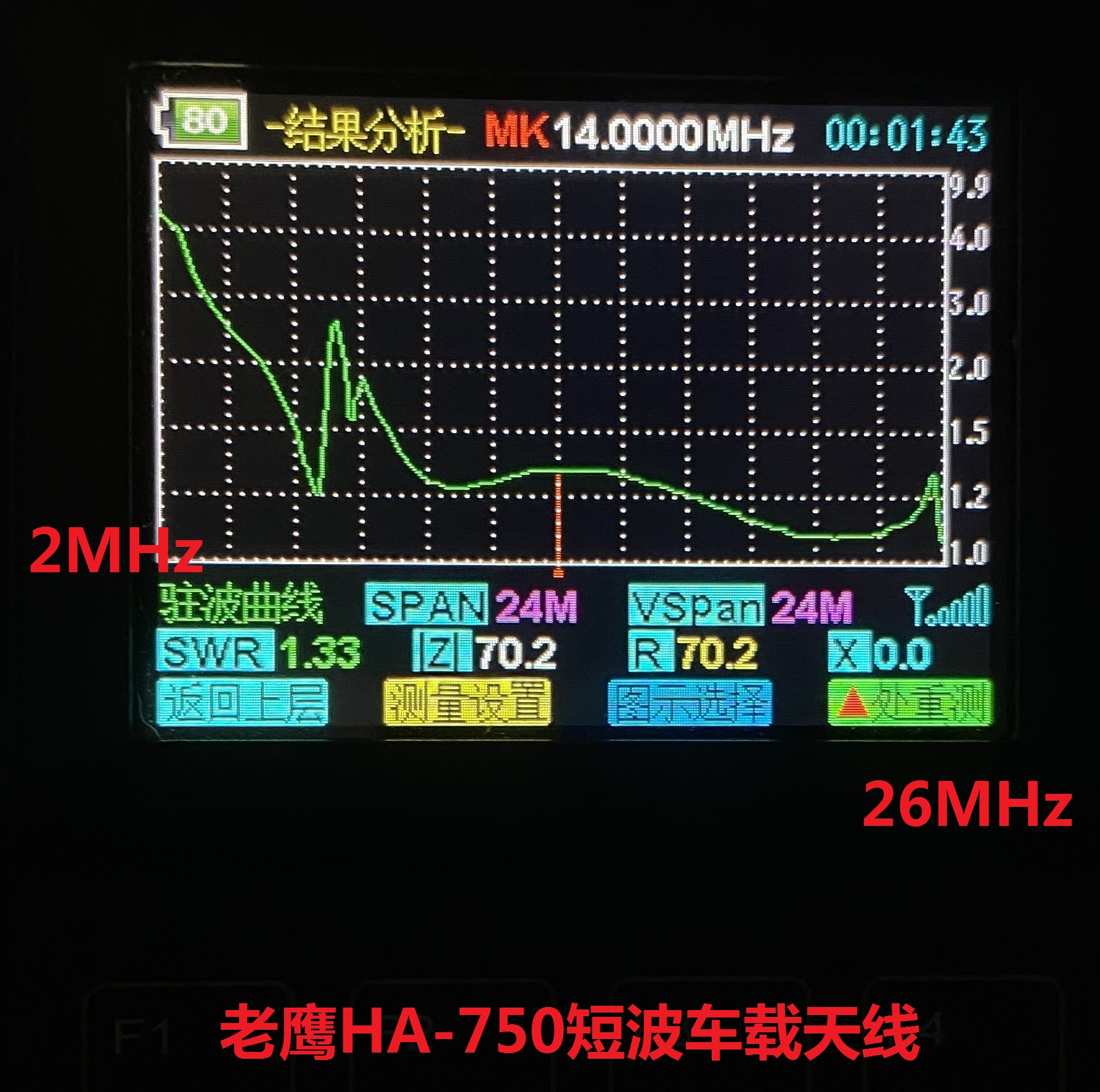

最近也对这款天线非常感兴趣,BA4HL能否测试一下这款天线在14Mhz的发射效率?

我发生过这样的事情,原本拧固定环想把天线放倒,结果把天线杆给拧下来了,看到了里面的一根1.5平方的多股铜线,无法还原那个电感底座跟上面的天线是怎样连接的(天线杆可以360旋转,显然跟大直径的多股铜线不能采用螺栓摒死的方式),无奈,只能就这么把天线杆装回去。
