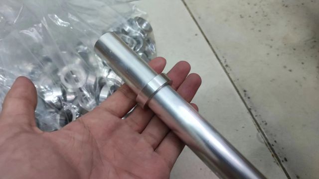

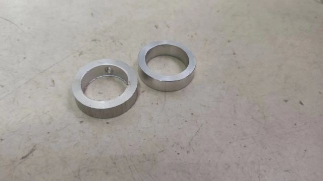

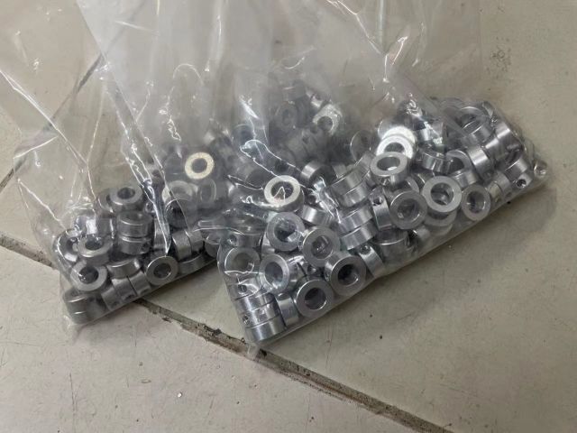

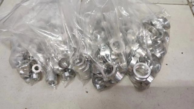

之前车了一批快装八木的快调环基本快用光了,这几天重新加工了一批,方便以后的DIY使用。因为过几天快开学了,可能没有时间,干脆一次性干够他。之前的快调环基本都是粗加工,能用即可。部分使用反馈都希望细节可以加工的更好。这次重新车了五副快装的量,全部都进行了精加工,直接上图
左边的是之前加工的,有些有倒角,有些没有,摸起来会有点割手。这次的全部进行倒角,精车。
这堆东西花了几个小时才搞定

精加工后就明显上档次了

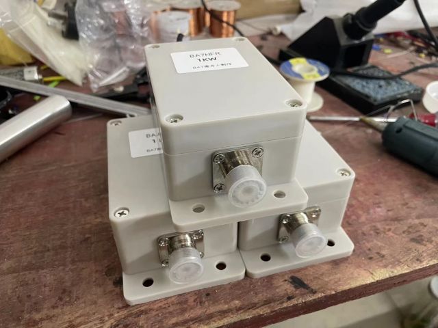

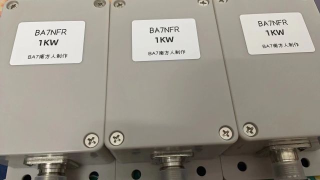

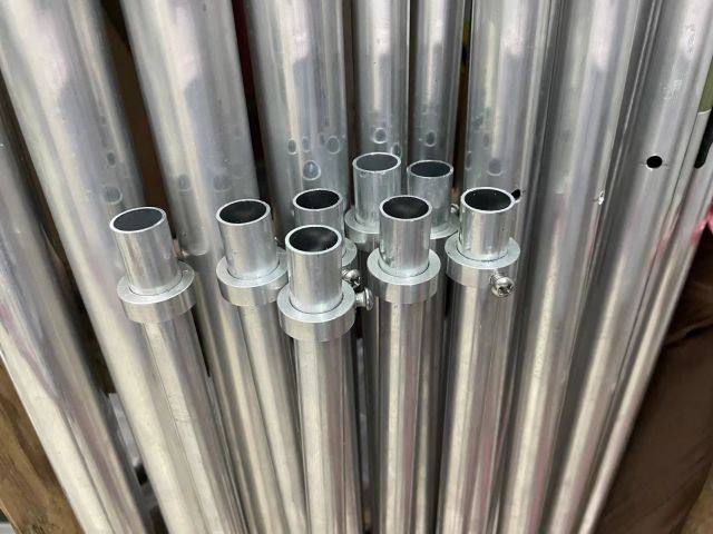

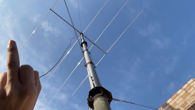

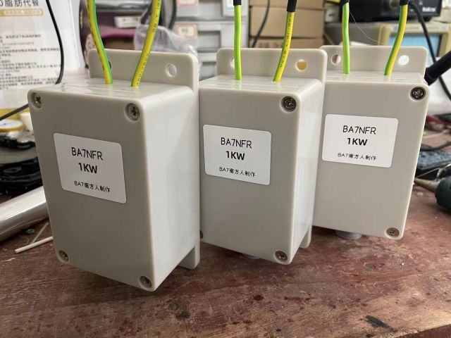

加工工艺再次提升,最近整上了标签,看起来更高级一些嘿嘿。去年年底做了一副17/12的八木,一样是快装结构,在楼顶上已经风吹三个月了,一点问题都没有。馈电部分在今年的作品里会有全新的改动,可以期待今年的新作哦

莫梓键:加工工艺再次提升,最近整上了标签,看起来更高级一些嘿嘿[表情]。去年年底做了一副17/12的八木,一样是快装结构,在楼顶上已经风吹三个月了,一点问题都没有。馈电部分在今年的作品里会有 .. (2024-03-26 19:12)
大兄弟,巴伦线建议用户外的,这种线用不了多久外皮就坏了,然后铜芯开始氧化。
离线莫梓键
209
只看该作者 7楼 发表于: 2024-03-27
回 bh8ssx 的帖子
bh8ssx:大兄弟,巴伦线建议用户外的,这种线用不了多久外皮就坏了,然后铜芯开始氧化。 (2024-03-27 08:47)
好的呢,以后会对线材进行更换
