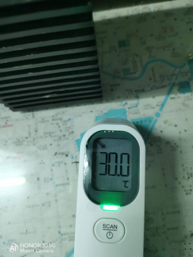

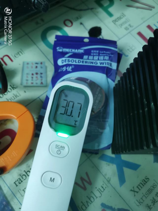

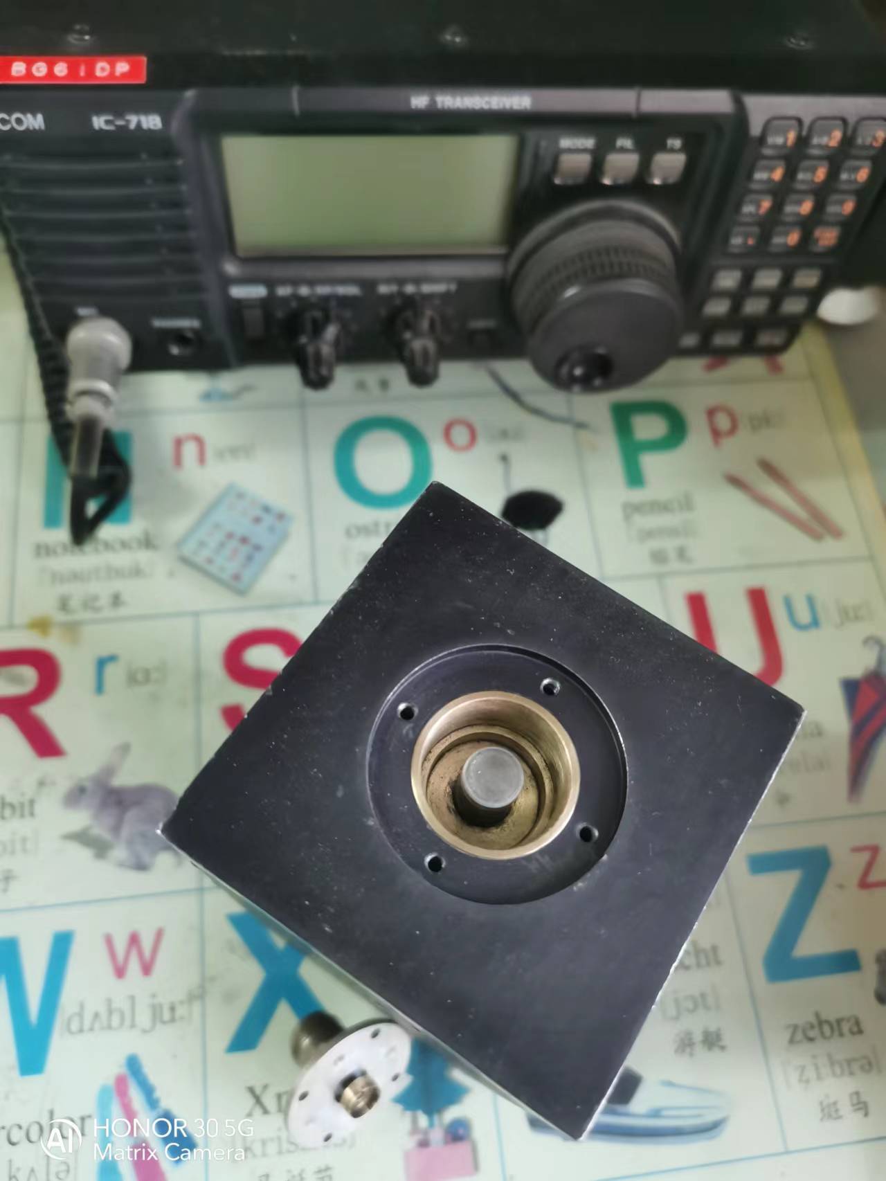

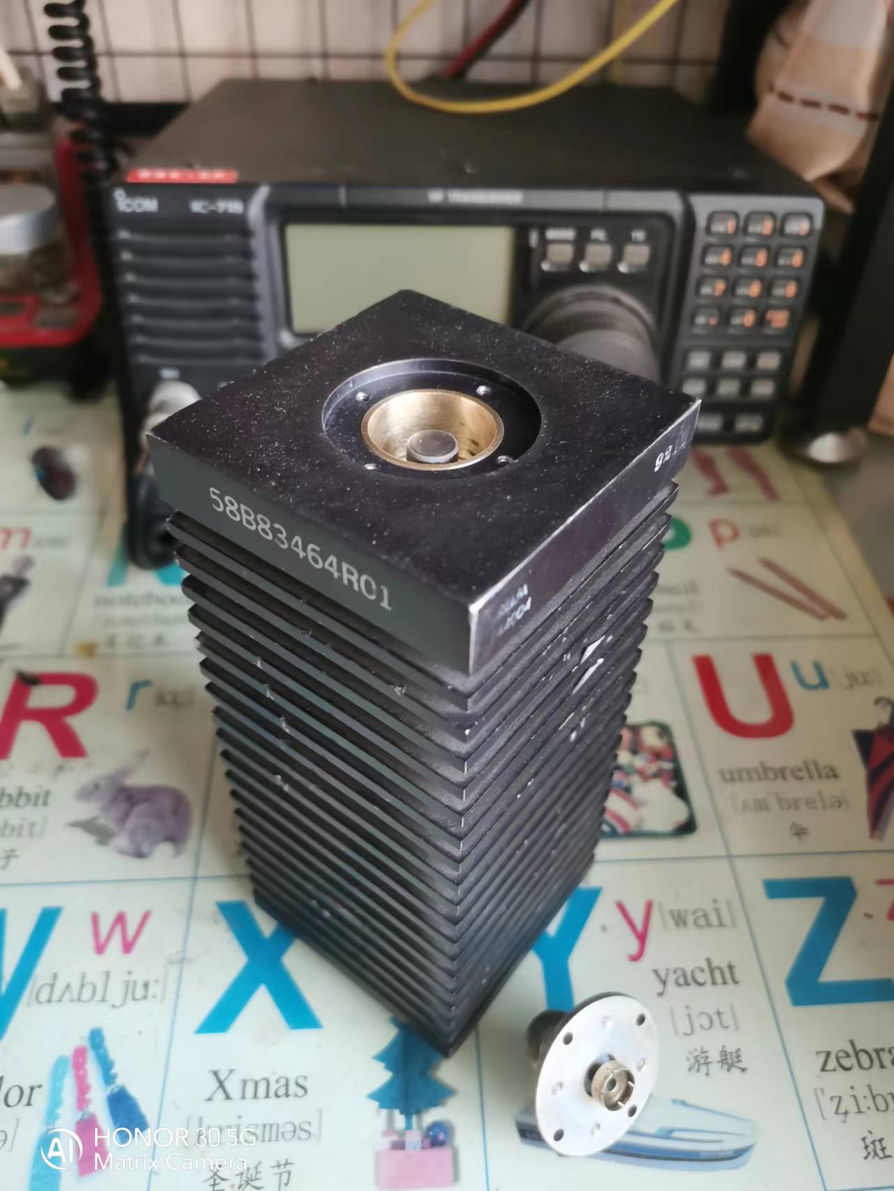

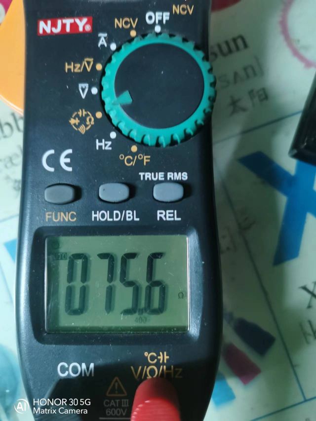

      我的这个50Ω假负载发现阻值偏大为58Ω,这几天高兴就试试看看能不能自己调整一下电阻值。这个电阻是碳膜电阻,不知道是怎么安装在散热片里边,拿是拿不出来,于是买来导电胶加HB铅笔末,快速搅拌均匀,粘贴在碳膜电阻上,凉上一天,导电胶干透,测量一下电阻值,是小于50Ω,找来细砂布轻轻打磨导电胶,第一次测量为电阻值52Ω,上机测量驻波是1.125 ,第二天不甘心,这时没有测量电阻值,就重复导电胶粘贴在碳膜电阻上的动作,围绕碳膜电阻一圈,均匀涂抹导电胶,凉上一天,导电胶干透,测量一下电阻值,是12Ω,计算得知需要并联电阻值是-15.789Ω ,找来细砂布轻轻打磨导电胶,慢慢的,有耐心的打磨导电胶,电阻值在慢慢的升值,已经升值为44Ω时,更是小心谨慎,当电阻值升值为48Ω时,用细砂布轻轻打磨一圈再测量已经是50.4Ω,这是赶紧上紧上盖,拿到阳台外边晒一晒,目的是观察电阻值稳定不稳定,这时已经是16:00,太阳已经没有那么大力量,依然感觉有30多度,中原地带,中元节以后都是这个样子。19:00测量电阻值是84Ω,赶紧放进冰箱冷藏室,20:00测量电阻值是64Ω,这时昨天的数值,今天刚刚测量的电阻值是:75.6Ω 。简直是不可理喻,请各位老师支招,怎么才能使这个碳膜电阻保持稳定的电阻值?难道说碳膜电阻就是这个特性,就不可以制作高频假负载?是不是稳定碳膜电阻值还有另有高招?2023年09月06日19点56分

改锥撬掉,买一个新的无感电阻装上就OK了????

挺好一假负载,被折腾坏了。

假负载真的不能这样玩的哦!有些可惜了。
不过可以采用“半圆紫铜芯加无感陶瓷高频电阻”办法修复。

谢关注,这个假负载电阻值不稳定,放在老地方没有动,现在电阻值是102Ω 。我认为报废啦。2023年09月07日10点56分

谢关注,关键是这个假负载没有下手的地方,看样子是胶粘上去的。没有希望了。2023年09月07日11点21分

谢徐老师关注,自从买来这个假负载,这个电阻值就不是50Ω,多少年了就有调试这个电阻值的想法,现在看起来调整碳膜电阻电阻值并非简单。安装调试我的多波段倒V天线没有用过这个假负载,直接用IC-718上的驻波表,驻波精准,调试方便,就是楼上楼下多跑几趟的事。这是过去的事情,现在折腾精神依然不减当年,努力不一定成功,放弃永远失败!2023年09月07日11点53分

谢老师关注,最近想折腾一下C450对讲机,想起还有一个58Ω的假负载,白天测量一个样,睡觉起来凌晨测量又是一个样,直流电阻值漂浮不定,这个电阻对温度敏感,想想一定是这个电阻有问题,对这个潮长潮落的电阻现在还没有找到正确的解决办法。2023年09月07日15点11分

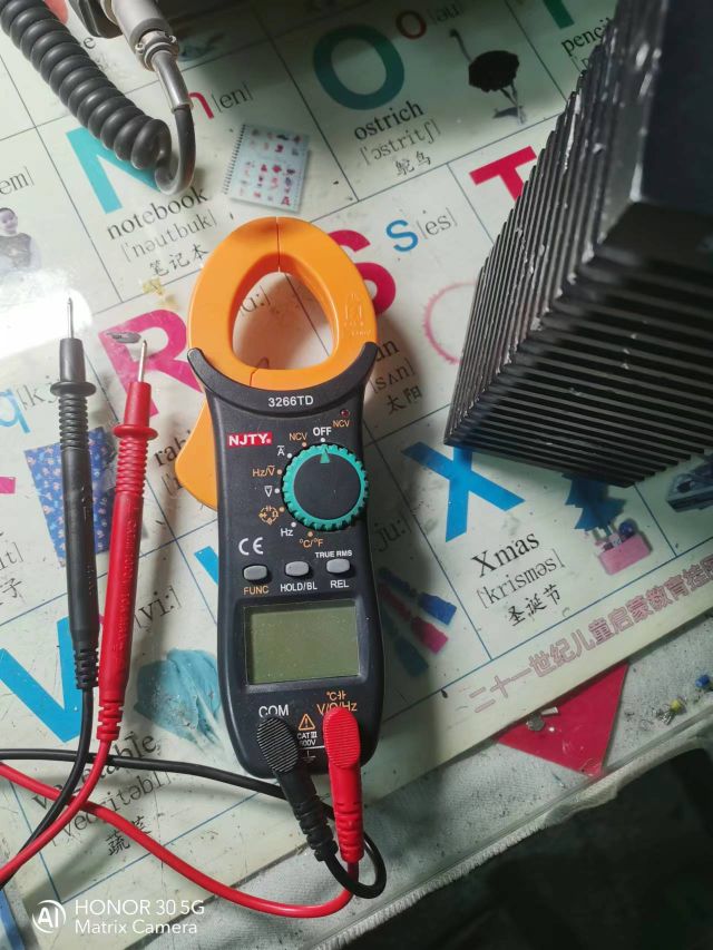

离线bd5ir
5780
只看该作者 15楼 发表于: 2023-09-07
回 BG6IDP 的帖子
BG6IDP:谢老师关注,最近想折腾一下C450对讲机,想起还有一个58Ω的假负载,白天测量一个样,睡觉起来凌晨测量又是一个样,直流电阻值漂浮不定,这个电阻对温度敏感,想想一定是这个电阻有问题, .. (2023-09-07 15:11)
如果万用表的电池不足了或者表笔接触有问题也容易造成测量值的误差哈

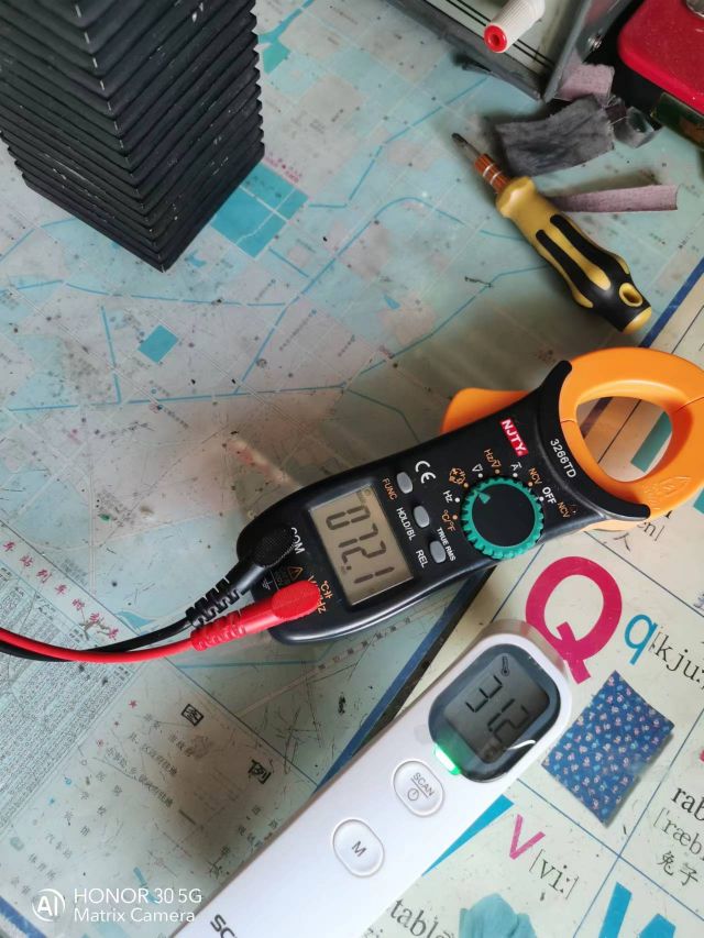

离线BG6IDP
1117
只看该作者 16楼 发表于: 2023-09-07
回 bd5ir 的帖子
bd5ir:
如果万用表的电池不足了或者表笔接触有问题也容易造成测量值的误差哈[表情]
刚刚测量一下两个7号南孚电池,两个都是1.53V,今天测量这个电阻,三次都是72.6Ω,刚刚测量也是72.6Ω ,温度是东屋没有打开窗户和门,测量30° ,谢徐老师关照。2023年09月07日21点59分

楼主似乎找到了电阻值飘忽的原因所在

谢宋老师关注,现在电阻值是72.1Ω ,温度是31.2℃ ,到现在还没有发现电阻值飘忽不定的原因。2023年09月08日17点36分

和温度关系不大吧?另外,就这点气温变化,阻值变化咱这万用表也测不出什么?????
