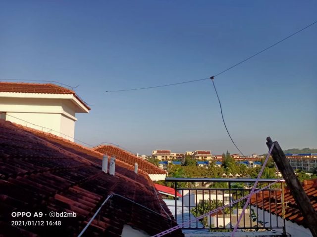

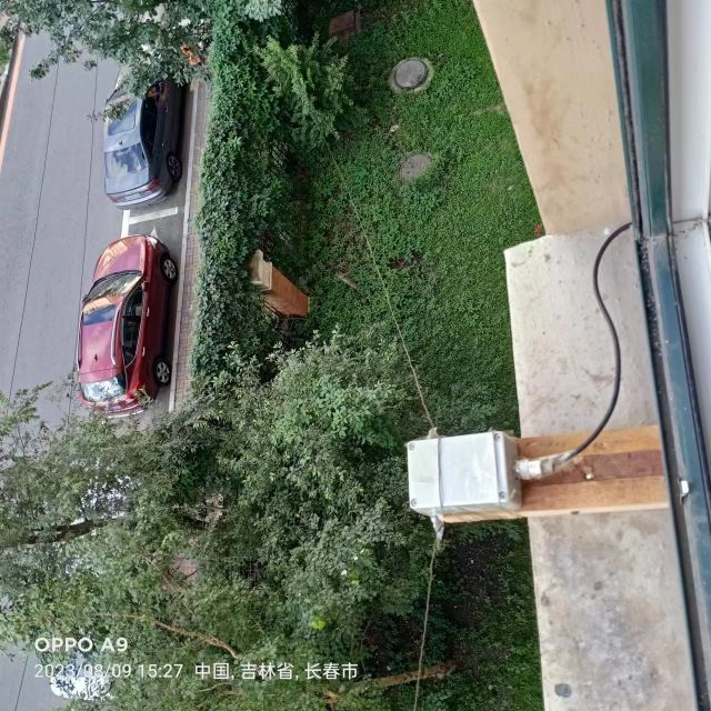

回 BA9BF 的帖子
BA9BF:老兄你好!
    去年和我通联时,使用的天线拆除了吗?
    现在你架设的天线是啥形式的?是在楼顶还是围墙上?物业找茬没有啊!? (2023-09-06 11:14)
海南的天线每年回东北前拆下来,海南太热,还潮,到那后再用竹竿挂上去。现在东北的天线是在窗户外面放了一个巴伦,往下拉到围墙上的单段倒V天线,物业到现在还没发现,线不粗,不细看看不到。

离线BD2MB
1602
只看该作者 15楼 发表于: 2023-09-08
海南的天线,用竹竿挂在电梯间的避雷线上,没办法,人上不去,每年回东北前拆下来,要不海南天特潮,都腐蚀完了,第二年去了再用竹竿挂上。
