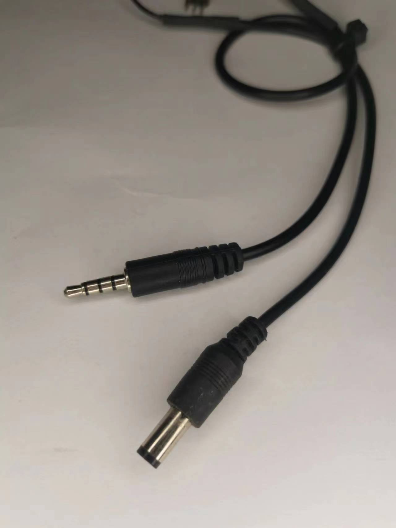

我也分享两个小玩意
1 利用4节插头做的刷固件接口,不用开盖了.
2 I/Q output 接口, 可以接频谱输出,我用它来做RBN解码服务器
