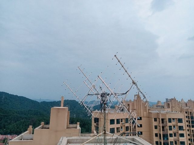

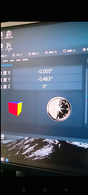

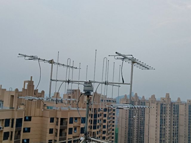

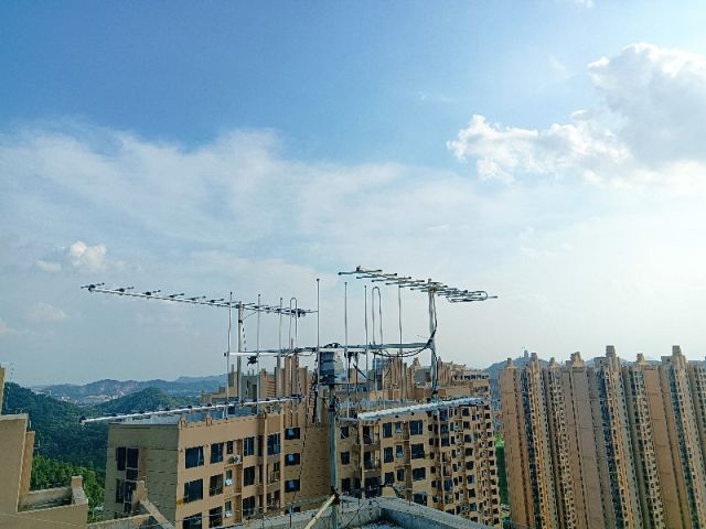

303云台,
最大载重7公斤
最大耐受功率400瓦
4条12单元u段,2条5单元v段,
6轴驼骡仪
高185cm,水平355度,俯仰角90度,误差0.1度

离线bh7ctj
21
只看该作者 6楼 发表于: 2023-08-29
自己用馈线和水管做的,相比与八木还是差点
离线bh7ctj
21

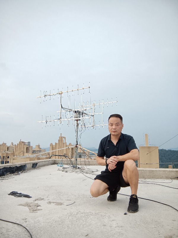

只看该作者 7楼 发表于: 2023-08-29
今天下班上楼继续做接头的防水处理,最后来张合影

离线張小毛
33
只看该作者 9楼 发表于: 2023-08-30
依此 H Frame 天線擺設,, 左右兩根直桿, 改為非金屬材質, 比較不影響YAGI 特性..
离线張小毛
33
只看该作者 10楼 发表于: 2023-08-30
細看了照片, H frame 左右兩根是與主橫桿焊接 (全金屬),  似乎只能將 U band  YAGI 轉為水平擺設.. ( 如第一張圖)

回 bh7ctj 的帖子
bh7ctj:不懂你表达的意思,是台弯友台吧 (2023-08-30 16:23)
天線有其極化方向,  應避免附近有"同方向"的金屬在其附近,  否則輻射場型, 與阻抗匹配都會失真..
您第一張照片,  U band 天線是水平擺設(極化), 與金屬直桿呈現垂直,  這樣天線不會被金屬直桿影響.

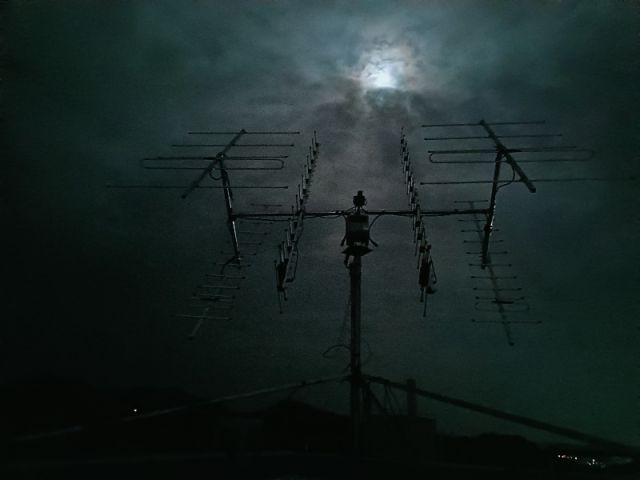

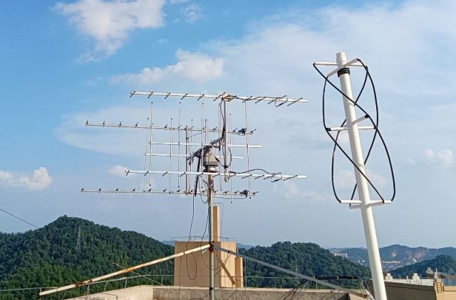

离线bh7ctj
21
只看该作者 14楼 发表于: 2023-08-30
但我试过u段八木水平极化,通联效果很差,后来改为垂直极化效果就好很多了
离线張小毛
33
只看该作者 15楼 发表于: 2023-08-30
回 bh7ctj 的帖子
bh7ctj:但我试过u段八木水平极化,通联效果很差,后来改为垂直极化效果就好很多了 (2023-08-30 17:30)
您應該是跟本地的電台通聯的吧...  一般來說 local 通聯, 大家都是用垂直極化居多,
若以水平天線跟垂直天線做通聯,  效果是不太好。
离线bh7ctj
21
只看该作者 16楼 发表于: 2023-08-30
明白了,谢谢你学习了

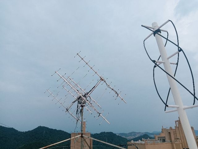

离线bh7ctj
21
只看该作者 18楼 发表于: 2023-08-30
bk老师你也在

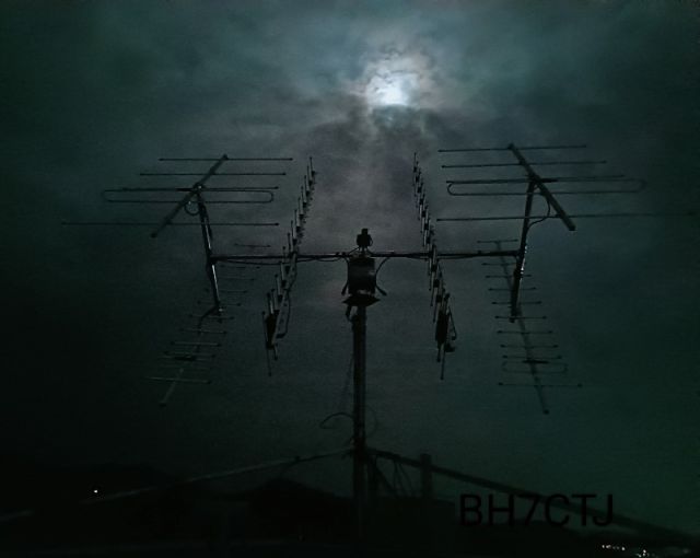

离线bh7ctj
21
只看该作者 19楼 发表于: 2023-08-30
听了台湾友台的见议,晚上8点从农村回来,立马上电梯井重新安装各单元八木,把原来垂直极化的改为水平极化,为了兼顾上当地中继台保留二根垂直极化的八木,到全部弄完以是晚上23.00了,恰好今晚有月亮,和亮合个影。为后面eme留点素材
