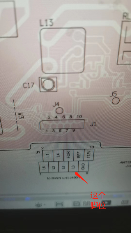

新从咸鱼上收了个IC78测试时7M功率正常,14M及以上输出功率几乎没有,不知是否是滤波器的问题还是其他问题,所以来请教各位大佬,求解答

建议先检查低通排线,再检查低通,主要是相应波段继电器焊脚

直接断开低通中间串个功率表,后面接个加负载试一下。应该是低通有问题。

功放输出正常,我刚才测试发现继电器开关输入只有3V我看继电器上写的是12V 请问各位老师 这正常吗

这个脚位测得
