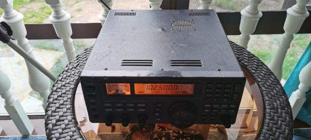

这款电视接收天线,厂家设计成对数周期天线,与我另外一款厂家定制的对数周期天线对比,从效果上看,没有任何的差距。

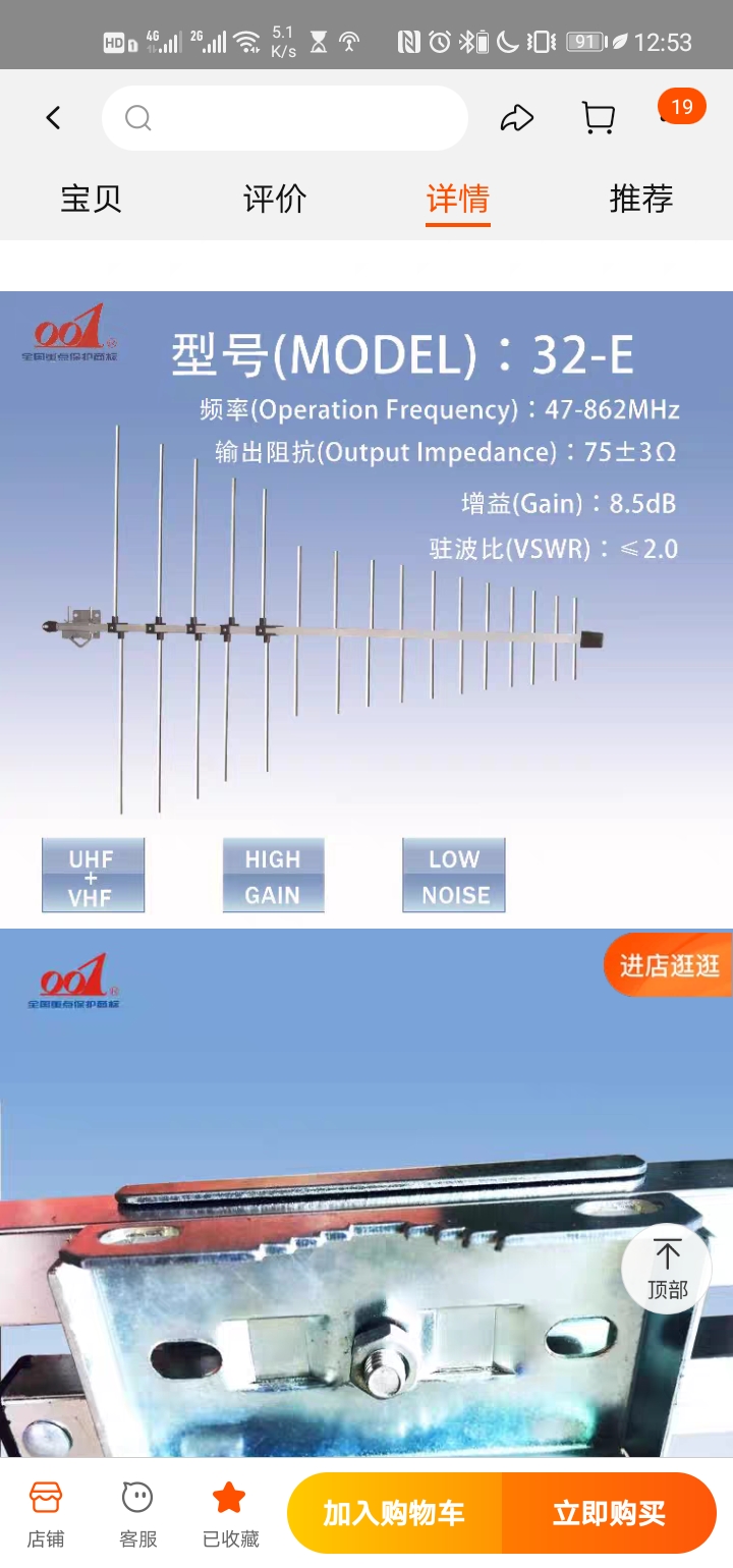

【淘宝】https://m.tb.cn/h.5dKbgL9?tk=VRrXdw2FyEz CZ3457 「室外双模电视接收天线」
点击链接直接打开 或者 淘宝搜
离线竹友
210
只看该作者 3楼 发表于: 2023-08-13
这个天线性价比很高

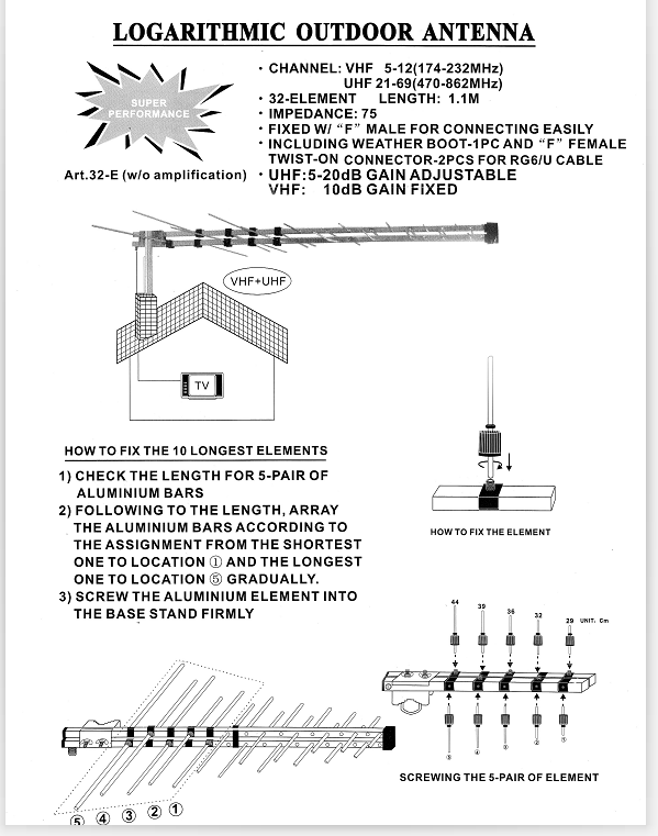

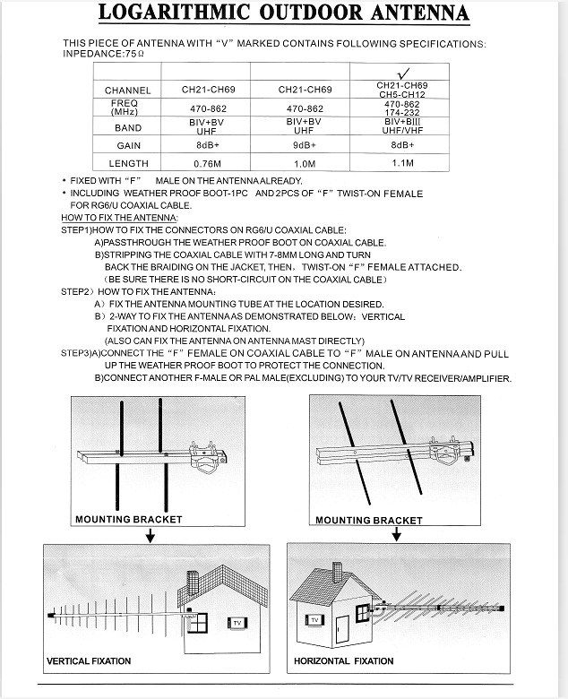

只看该作者 14楼 发表于: 2023-08-15
厂家用的是电视馈线的接头。天线端用的是母头,馈线端是用公头。

这个天线根本无法像商品详情页里说的那样到达47Mhz,最长的振子根本就不够长,v段也就只能到174Mhz
