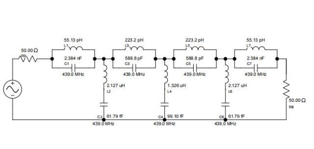

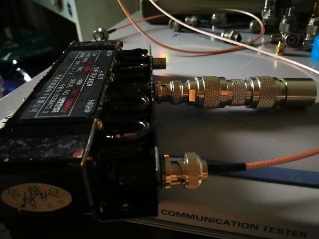

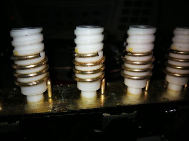

近期拆了个把玩儿双工器,拆开看看构造,解析了电路图,标准的带阻滤波器,一个六腔的滤波器其实就是两个7级带阻滤波器的组合。
BG7SOF/8

等效电路图

小小的双工器竟然可以承受50W的发射功率,陷波439.850到-116.0dB,,插损-0.46dB,-8,指标还行。

可调电感

只看该作者 5楼 发表于: 2023-09-18
用这种瓷片电容 性能还差了点意思

只看该作者 6楼 发表于: 2023-09-24
回 bg7xss 的帖子
bg7xss:可调电感 (2023-09-18 08:41)
不是可调电感,是可调电容
BG7SOF/8
离线bg7sof
936
只看该作者 7楼 发表于: 2023-09-24
回 永远的FM 的帖子
永远的FM:用这种瓷片电容 性能还差了点意思 (2023-09-18 08:53)
这个瓷片电容是补偿可调电容不足的,可以换成高Q值的镀银高压电容,不过就这个测试指标和实际使用效果已经非常好了,比某些大牌大双工效果都好。
