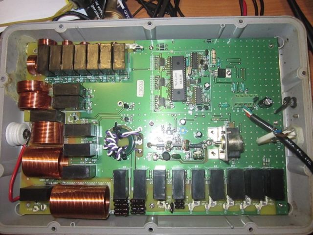

补上内部图,外链挂了

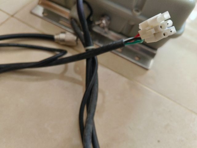

只看该作者 3楼 发表于: 2023-07-27

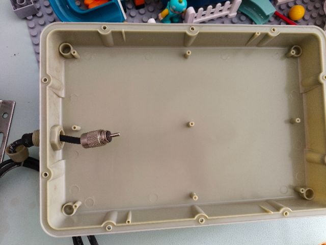

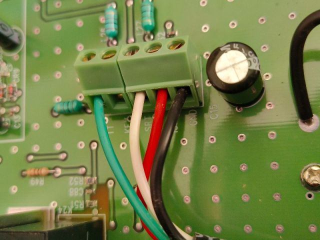

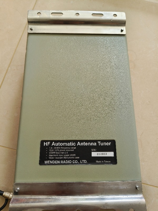

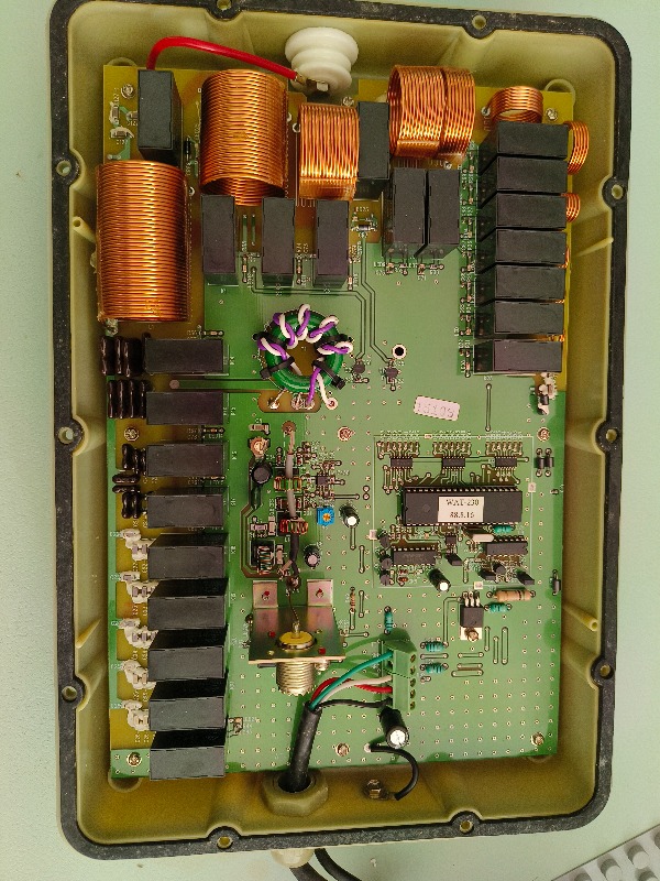

到货了,内部一尘不染,螺丝没有拆卸痕迹,打开时密封胶还有黏性。控制线接线柱定义为 TT KEY SRT 13.6V GND,看来没翻车

bh4tkn:我用的AT-130E,用了一个转换器,调谐时直接按450上的天调按键直接就能调了。 (2023-08-01 10:46)
上机试了下,通电时里面会响一下,但是FT-450上长按天调没动作 。。。 请 BD2TFC 测试了,看看什么情况
