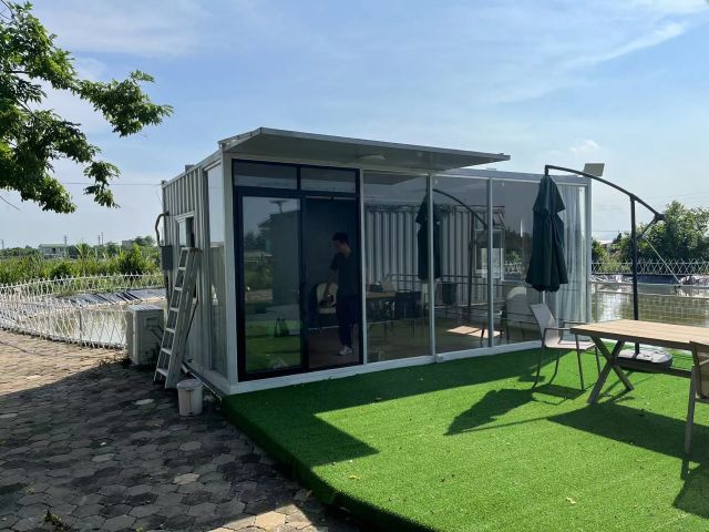

    这一次IARU2023,由于适逢意大利WRTC,BA1RB和BA4TB两位大佬将参赛,自己也希望好好参与一下,但并未详细计划。5月初,本地天文协会会长(BG7JAV)找到我说他们在珠海和中山交界处找了一个打算搞射电电文观测的基地,问我有没有兴趣过去看看,当然欣然前往啦。这个基地是一个会长朋友开的农家乐,环境不错,有一些现成的设施可以直接用(网络,操作间,水电等)。听他说经过简单测试,底噪比较好(射电天文观测对底噪的要求不比短波通联低),而且最关键优点是地形。整个珠三角虽然属于冲积平原,但唯独珠海和中山这一块区域有一些山,海拔2-400米不等。以前我在珠海附近一些地方,包括家里架台比赛通联,发现只要离山比较近,山势都会对通联带来一定影响。而这个基地在地图上看,离最近的山也有接近10公里远,山头会仅对某些欧洲方向2度以下入射角信号造成遮挡。综合基地离家距离,环境等多方面因素,这是个很理想的地方。我当即问他5-7月的几场比赛能不能在这里搞,需要架设一个大的天线,以及安排电脑,桌子等操作位,当时确定5月是来不及了,6月要看情况,7月大概率可以。最后确定7月IARU比赛在这里进行。

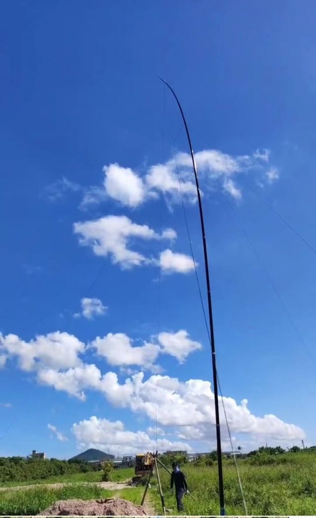

    确定比赛时间后,随即根据现场情况规划比赛设置细节。硬件配置的规划是双机位,小功率,使用去年IOTA方案,尽可能简单化。6月中旬约了刚高考完小莫(BA7NFR)准备7月一起双人作战。随后根据计划,买了一条15米重型升降杆和一些相关配件。使用升降杆虽然总给人以一种临时抱佛脚的感觉,但确实是投资最小,最机动灵活的方案。在6月下旬,会长和斗门水电专家BD7JBY等附近火腿以及一些热心群众前往基地,花一天时间架设好升降杆和spiderbeam八木和旋转器,简单调试完成并收拾好操作间,只等开赛。
    7月的比赛总是让人忐忑,因为:1是否有台风或雷暴2传播情况,都属于不可抗力。珠海向来是台风热爱光顾的地方,但今年一直到7月初都没有台风出现,比较罕见。而传播更加是看天吃饭。最近一年太阳非常活跃,太阳通量和黑子数量居高不下。但我比较担心是出现类似3月底的特大级别电磁暴(由于日冕抛射导致),一旦出现比赛就全部报销。结果在比赛前一天出现了小规模电磁暴,还好对传播影响有限。至于工作和家庭相关,只要是人能干预的都好办。
    这次比赛使用3波段spiderbeam和40米波段delta-loop三角框天线。这两天线都发挥得很好,其中spiderbeam是第一次升起到离地13米高使用。其实只要离地高于10米,天线参数就不会有太大变化,只有仰角改变明显。而支撑天线的升降杆,经过试验,13米高度是保证安全前提下能达到的最好高度。而三角框天线是第一次使用。之前一直在寻找一款能快速架设/拆除,并且性能和噪音比较均衡的40米天线,后来在DJ0IP的网站看到这个。

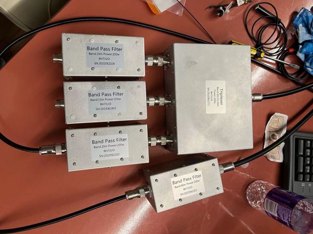

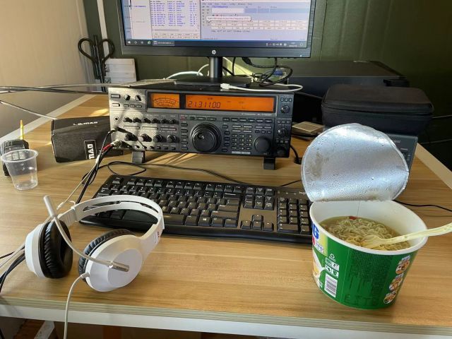

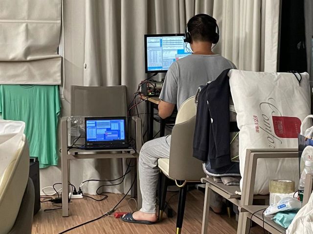

    比赛使用电台是IC775和大佬赞助的K3S。这是我第一次使用K3S,号称是比赛神机,可能因为没有深入研究调节设置,经过对比,感觉CW接收效果暂时还是775这种纯模拟机更胜一筹。天线复用设备使用三工器和4个BPF,WRTC中国队同款。

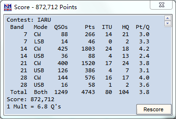

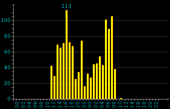

    这次比赛大家都说传播很差,纵观整个比赛,我们是按照晚上40-20米,白天15-10米的策略在四个波段上轮流主叫和扫地。20米夜间以及15米白天的传播6得一塌糊涂,任意一个空闲位置,CW只要主叫,不用太久就能收获堆叠。而SSB很难叫到台,我们在多个波段尝试过主叫,效果很差,只能扫地搞一些系数。赛后二爷也表示SSB在欧洲也叫不到台,可能功率是个短板。在比赛开头两个小时,由于简陋安装的天线旋转器出了点白痴问题,天线角度不对,对欧洲主叫没跑起来,直到晚上10点意识到不对劲,检查一轮排除问题之后,20米终于迎来高光时刻,而15米也尝试收获稀稀拉拉的欧洲。40米传播大概到半夜2点开始开通欧洲。这次40米成绩和以往对比都算是比较好的,不确定是天线的加成还是传播的贡献。在早上8-11点差不多是垃圾时段,本来想把天线转向日本凑一下人头,但感觉日本也是稀稀拉拉,人不知跑哪去了。早上10点多在10米叫到YT0HQ,感觉10米有戏。中午睡了一觉,2点起来天线转向欧洲,15米自不用说,10米也能听到一些欧洲强台,主叫居然也收获一些稀稀拉拉的堆叠,和以前相比,传播算很好了。本来这次比赛想直落干满24小时,但到了5点半,大家都累了,最后还是没坚持到最后一刻,提早吃饭收摊回家。

早餐是每人一桶泡面,我吃香菇面,邱工吃红烧牛肉面(邱工穿拖鞋开干
