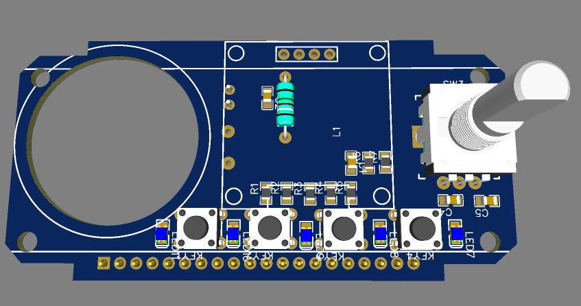

本装置设计专用于中继台报时。报时器到点发出对应时间音频或信标通过对讲机上传给中继台。
中继台使用全中文操作,音频通过ft卡存储,音频播报内容可自己自由更换及定义。
提供24个整点播报,24个半点播报,24个勿扰提醒,3个自定义时间播报,1个自定义勿扰时段控制。
除了时间调整与控制外,还可对发射进行禁发,自定义时长限发,不限发3钟状态控制。
音频调制深度可通过旋码器软调节。掉电参数有记忆,时钟工作不依赖网络,对要求分秒不差的支持授时扩展。
制作有视频指导,材料易购,极简化设计方便爱好者复制。
准备材料开始开始制作

我用闲置安卓手机做了一个

老年机可以直接用   声音还响亮

学习了,我去年口罩时候没事干用wif版的授时模块加一个mp3模块改了个这东西,因为不会写代码,简单的能实现整点播放需要播放的音频,最后大家嫌吵就给关了。

版主,可以提供图纸程序吗

可以

慢慢学习,边学边玩,帮别人做的时候多做了一个放闲鱼了

喜欢前后布局发便层叠加设备监听喇叭前置听音更自然

监听,对讲机调制深度,cw音频,mP3音频,响度独立调节互不干扰
