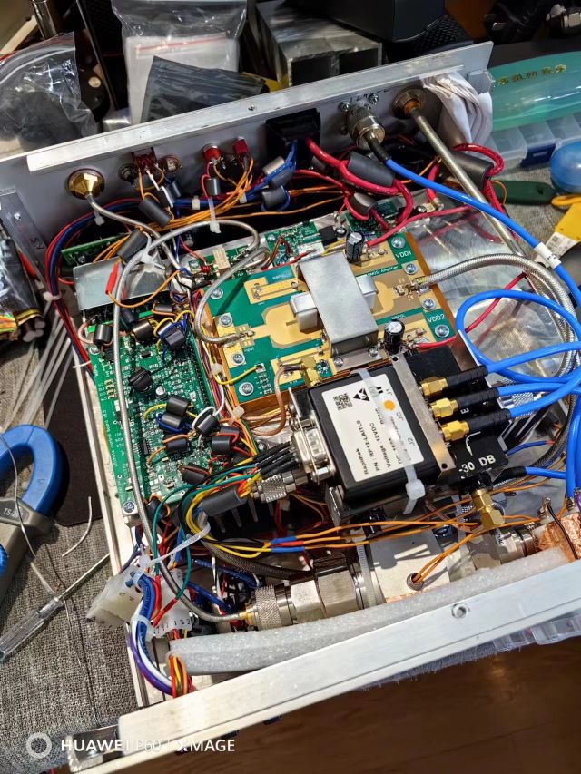

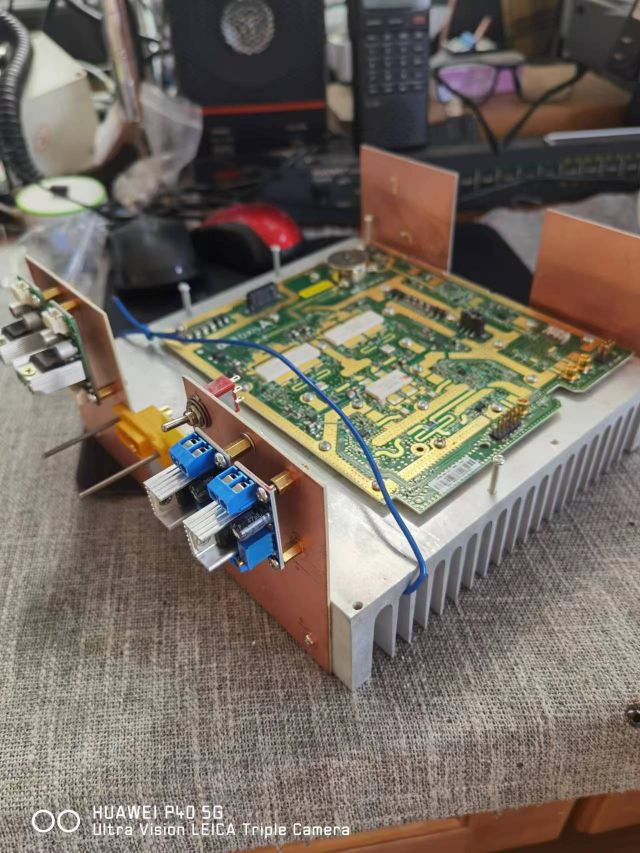

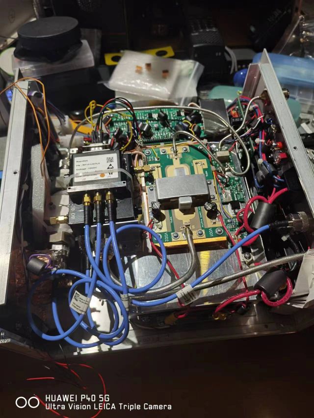

EME通讯实验中的设备,许多都需要自己制作,买成品很贵。发几段文制作达到指标的天线馈
源、放大器改装图片。

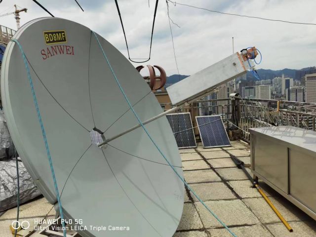

诶?我记得楼主不是之前有1.2G八木的么,怎么改用馈源+抛物面了
系统更复杂,而且抛物面直径上不去的话,增益和八木差不多,最主要的是1.2G馈源体积很大,会遮挡本来就不大的抛物面

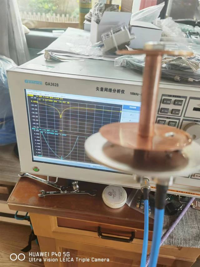

八木噪声大,2米的锅和馈源噪声低。制作的是1296 2m抛物面+OK1DFC馈源,还可以向2.4G、3.4G、5.7G靠拢。2.4G放大器制作中。

请问老师,放大器是使用标准Doherty架构的功放,能稳定运行在CW信号上吗?效能如何?多少瓦输出?
