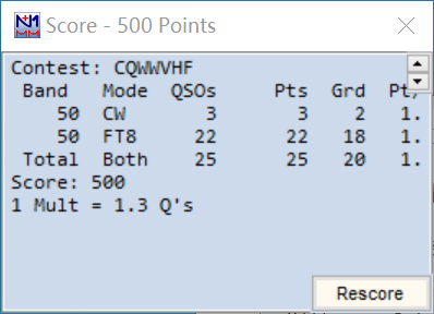

离线hamly
2424
只看该作者 7楼 发表于: 2023-07-19
周日早上前往OM54网格设台,到地方看地图发现附近有个山,想着夏天在山上能避暑还能利用高海拔的优势,就改道朝山上开,结果车进不去了,导航说要步行,没法就停车在大桐树下面架台,距离OM54还有一千米
