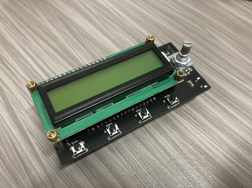

MCU芯片使用的是:STC8A8K
频率芯片 : SI5351
资料网址:
https://ba7lnn.hingtak.com/

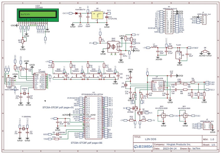

SI5351对25MHZ的准确度有很高的依赖 如果可以换成OCXO稳定度会好很多 至于后面的杂散再实际应用中可以做一个与BPF跟随的LPF或者是BPF进行滤波
T:棕灰绿黄橙棕灰蓝橙蓝蓝
离线bg2raq
3978
只看该作者 10楼 发表于: 2023-07-07

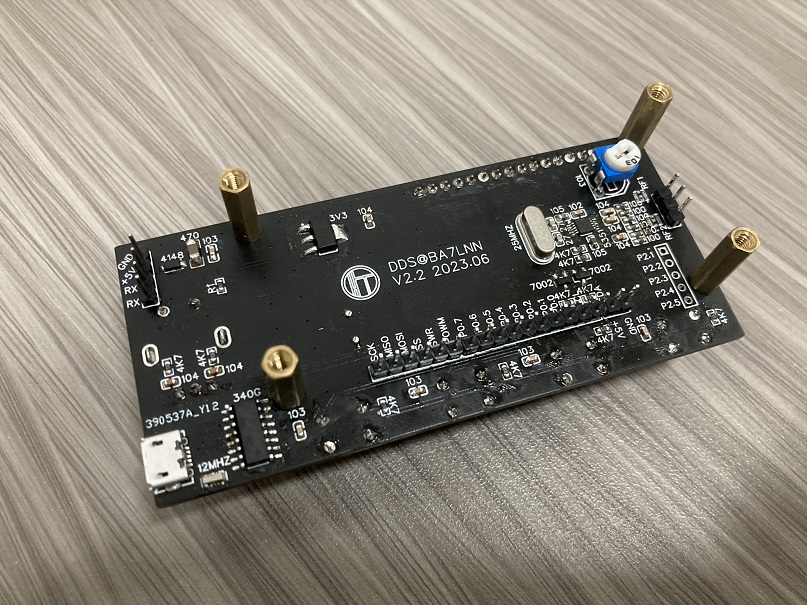

如果资源允许建议增加一个PCA9555输出各各波段的高电平信号 为驱动后面的BPF或者LPF做预留 建议最少分11个BAND 分别是 WARC 10BAND+54MHZ 然后定义一下 后期合并驱动可以用4148做捏合 另外仔细观察了一下 CLK1-3使用了100NF隔离直流分量 建议改为1206封装 100NF NP0材质最小封装是1206 用这个材质输出的损耗会小很多 另外就是数字地和模拟地如果能够分开就最好了用一个220R的FB做单点AGNG和DGND串联,另外3个CLK不建议用插针 可否考虑用IPX做输出?VCC输入建议增加M7做防反接保护 不明白CH340的作用是什么 如果只是写HEX完全可以舍弃 预留TTL就可以了 这样成本会降低一些
以上是个人浅显的建议 如果能对楼主起到借鉴意义那最好了

bg2raq:如果资源允许建议增加一个PCA9555输出各各波段的高电平信号 为驱动后面的BPF或者LPF做预留 建议最少分11个BAND 分别是 WARC 10BAND+54MHZ 然后定义一下 后期合并驱动可以用4148做捏合 另外仔细观察了一 .. (2023-07-07 12:12)
我目前还是A证, 所以真的是初学,PCA9555目前还不会用这个芯片,功能?   11个BAND是不是太多了, 后面改了6个,  100NF的NP01206学习了, IPX1.4前面两版有加, CH340打算是FT8, 也删除了, 谢谢老师给这么多资料,感谢!

PCA9555是一个16IO的I2C的输入输出芯片  可以按键与输出并存  用这个芯片可以解放IO口  其实输出11个band是一个简单粗暴的做法 HF+50一共11个band分别是 1.8 3.5 5 7 10 14 18 21 24 29 54 这样做好上下边沿的区分 在后期驱动BPF或者LPF都很简单 比如你想把5和7MHZ捏到一起 那就输出端接个4148 然后并联接到2803的输入脚就可以了 想怎么捏就怎么捏 6个波段虽然简单 但是泛用性就不太好了 总有一些波段捏合不是很合理的地方 以一个常用的收发信机为例 BPF和LPF的波段输出总是有些许不一样的 这样同步不同的捏合 就可以适配各种各样的波段划分 希望楼主能继续完善这个项目 最终做成印度神油的替代品
