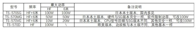

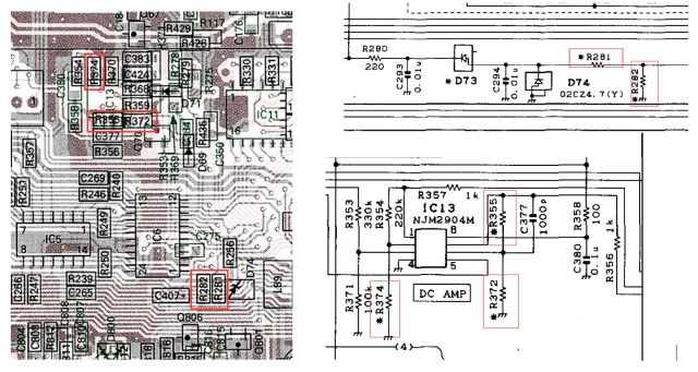

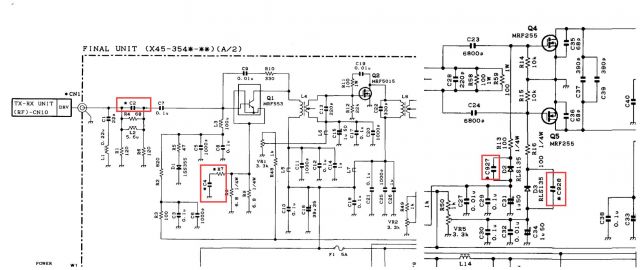

       前几天海鲜市场偶然看到一台建武TS-570V,卖家描述是10W版本,应该可以改100W,因接触过朋友的TS-570SG,知道这机器性能还不错,抱着试试看的心态入手。到手拆开,发现功率管是Moto的MRF255后,坚定了可以改100W的信心,随后开始查阅资料,奈何找遍国内外网站都没有这个机器的改装案例,只是在日本的二手网站看到了这款机器的改装版销售记录,没有现成的资料参考只能自己研究了,经过一个多星期的努力,终于成功完成100W改装,现在把改装的方式与朋友们分享。
       查阅资料得知,这机器有以下几个版本:
本土版本功放管是MRF553+MRF5015+MRF255(两只)
欧美版本功放管是2SC1971+2SC3133(两只)+2SC2879(两只)
具体改装如下:

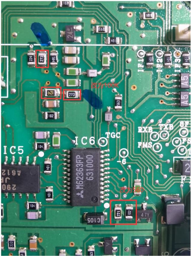

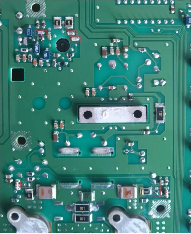

1、TX-RX UNIT(RF)板  (编号:X57-500XXX): R355  R372  R374改为100K   R281  R282改为560欧  改装依据和位置如下图:

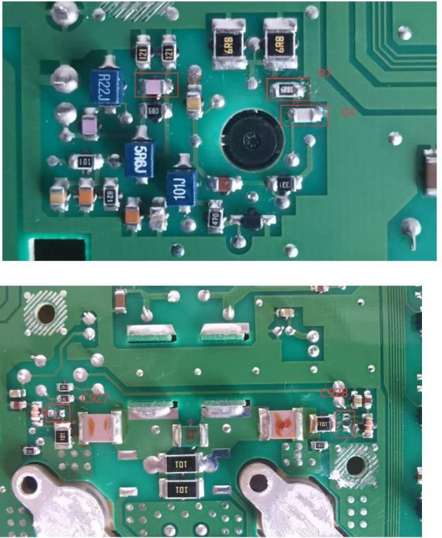

2、FINAL UNIT (功放板,编号:X45-3540XXX):C2更换为220P,补充C4  R7   拆除C927 C928,改装依据和位置如下图:

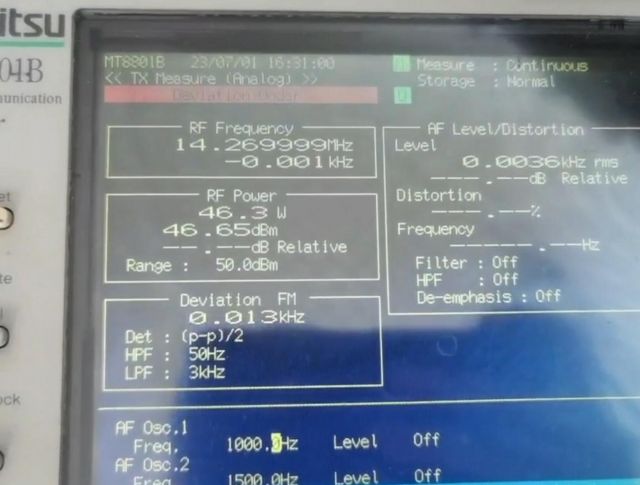

改装后没校准的情况下,可以出150W左右,经过校准后全段100W
说明:前边提道V版本与S版有一个CPU后缀不同,应该是程序不一样,区别是S版,功率调整菜单的显示PWR 是1-100可调,V版HF段是1-10可调,6米段是2-20可调
现在我校准之后的效果是功率10-100W对应的菜单显示1-10(10W步进可调),功率设置10时,S表功率指示在50%,外置功率表测试100W,这状态基本满意了,想要改到与S版完全一样应该时要刷固件才行。

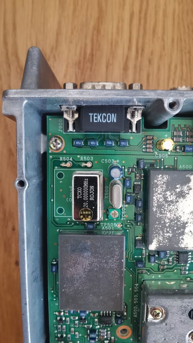

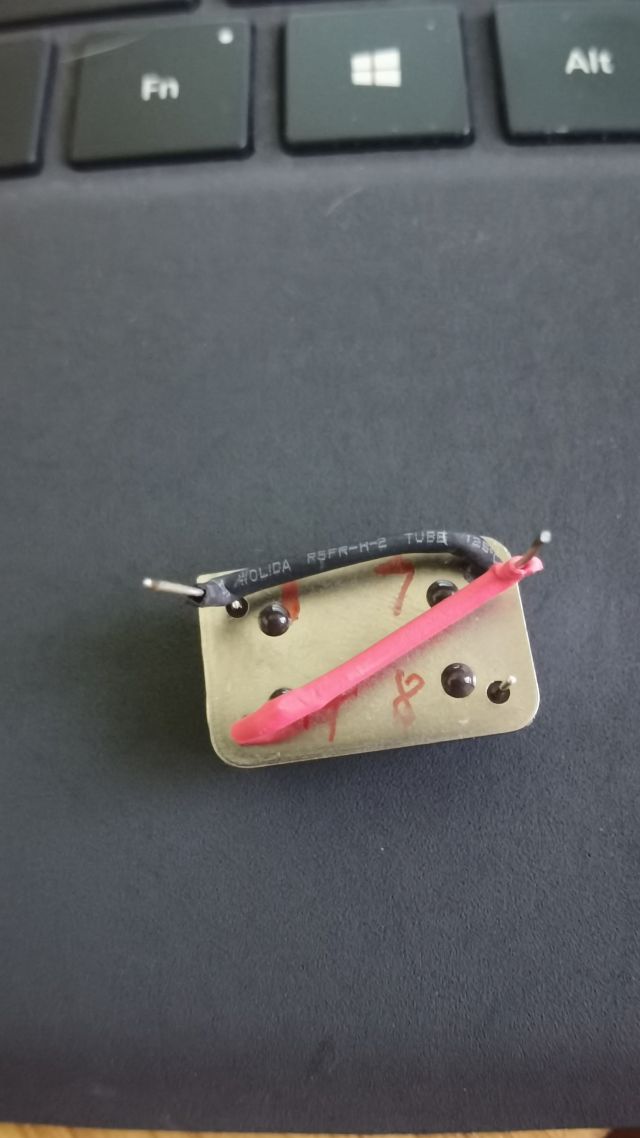

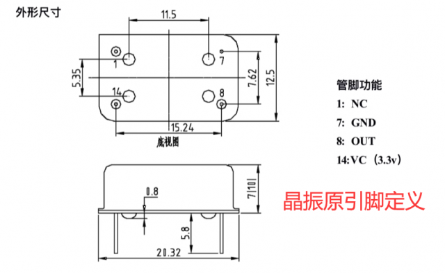

再补充下改温补晶振
马云家买了标称0.1ppm的TCXO晶振,但是引脚位置跟570板子上的不一样,把晶振接个腿,套热缩管改下引脚的位置就OK了,焊接上之后把晶振上方的R503 R504断开就可以了,如下图:
增加温补之后测试,7050几乎没有偏差,14270差1hz(假装准确吧)
