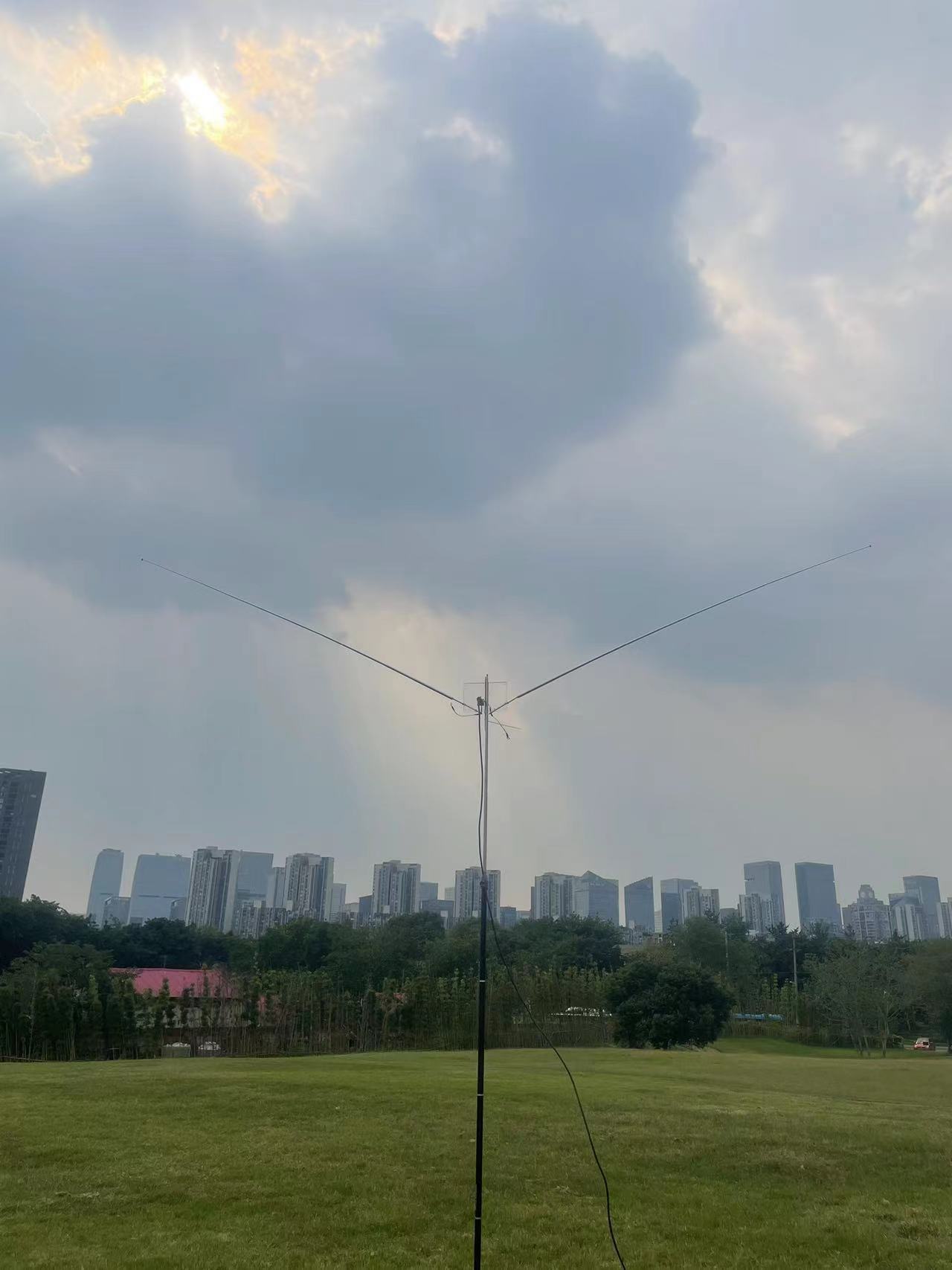

时值第25个太阳活跃周期的夏季,E层、F2层窗口在各地打开的消息频现,让人实在无法抵挡6米DX的诱惑。
我住的地方因楼顶电磁环境很差,通联主要靠野架。托福这些年城市里公园基建,成都能野架的地方很多。有时候在周末,有时候就是五六点钟接娃下了幼儿园,背上个装备包,在娃公园的游戏设施边上找个草坪小坡,忙里偷闲尝试通联。

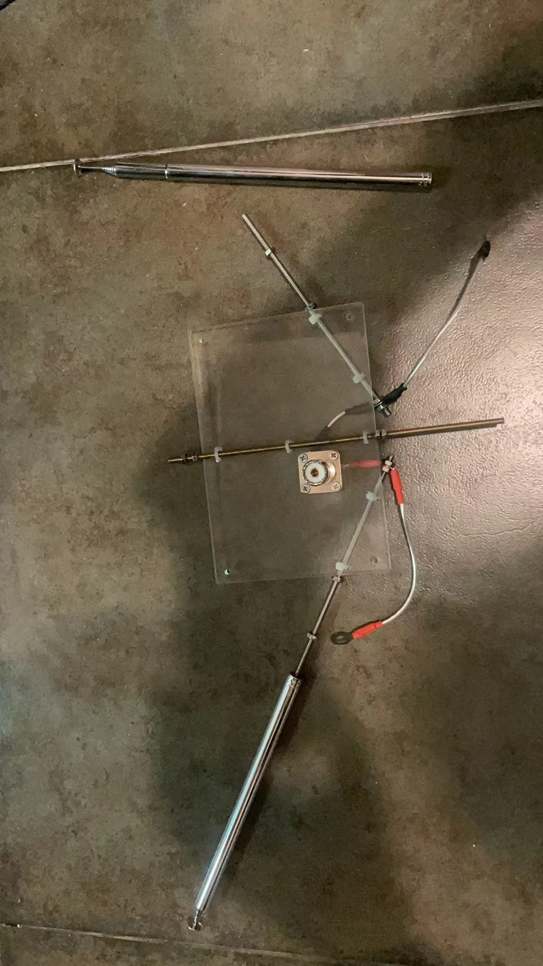

我设备是一个qrp便携电台(xiegu x6100),因此天线也都是便携为主,例如jpc-12的拉杆,以及各种拉线天线。为了6米段,我之前以一对1.4米长的收音机拉杆,用一个pvc板子+M3螺丝杆做了一个简易正V(有时候巴伦都懒得加)。好处是不用额外的支架,直接扎带固定到jpc-12拉杆上(有风了就拉几根风绳),五分钟安装三分钟拆卸,电台/电池/天线全部加起来一个双肩包搞定,没几斤沉。
坏处么一来架设高度太低(两三米),二来正V没有前后比,传播一来四处全是日本台,躲都躲不掉,指向很难控制。
于是有时候开车出去,能拉上4.8米灯杆支架了,就会带上先前自己做的一副简易三单元八木,效果比正V好点。
但这幅八木制作时没经验,又考虑过多便携的需求,是用了PVC管子+六根1.4米拉杆天线做的,用下来几个严重问题:伸缩拉杆在自重下悬垂下弯太厉害了,必须用斜拉吊线找平(我用的钓鱼线),安装/拆卸起来太麻烦;二是固定靠M4螺杆上面那几圈可怜的螺纹,晃动太大,防风能力几乎为零。同时各项长度参数跟软件模拟的结果相差较大,对于辐射图比较没有信心。于是综上种种,下决心推翻重来,再做一副传统一点的八木。

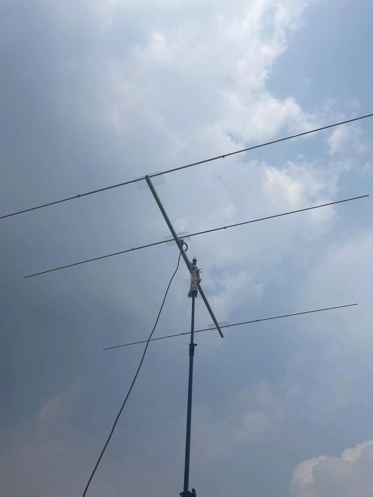

刚开始考虑用5mm左右细的不锈钢套管(我对于便携性有执念)来做单元,结果不锈钢管子到货后发现自重下的弯曲还是很明显,只有放弃。
最终采用了ARRL天线手册上铝管天线直径在这个频段(50Mhz)的下限:12mm+10mm直径铝套管,自重下弯好很多了(但不是没有)。材料的抗弯度是直径越大就越好,当时要是用再粗一点点的会更好。

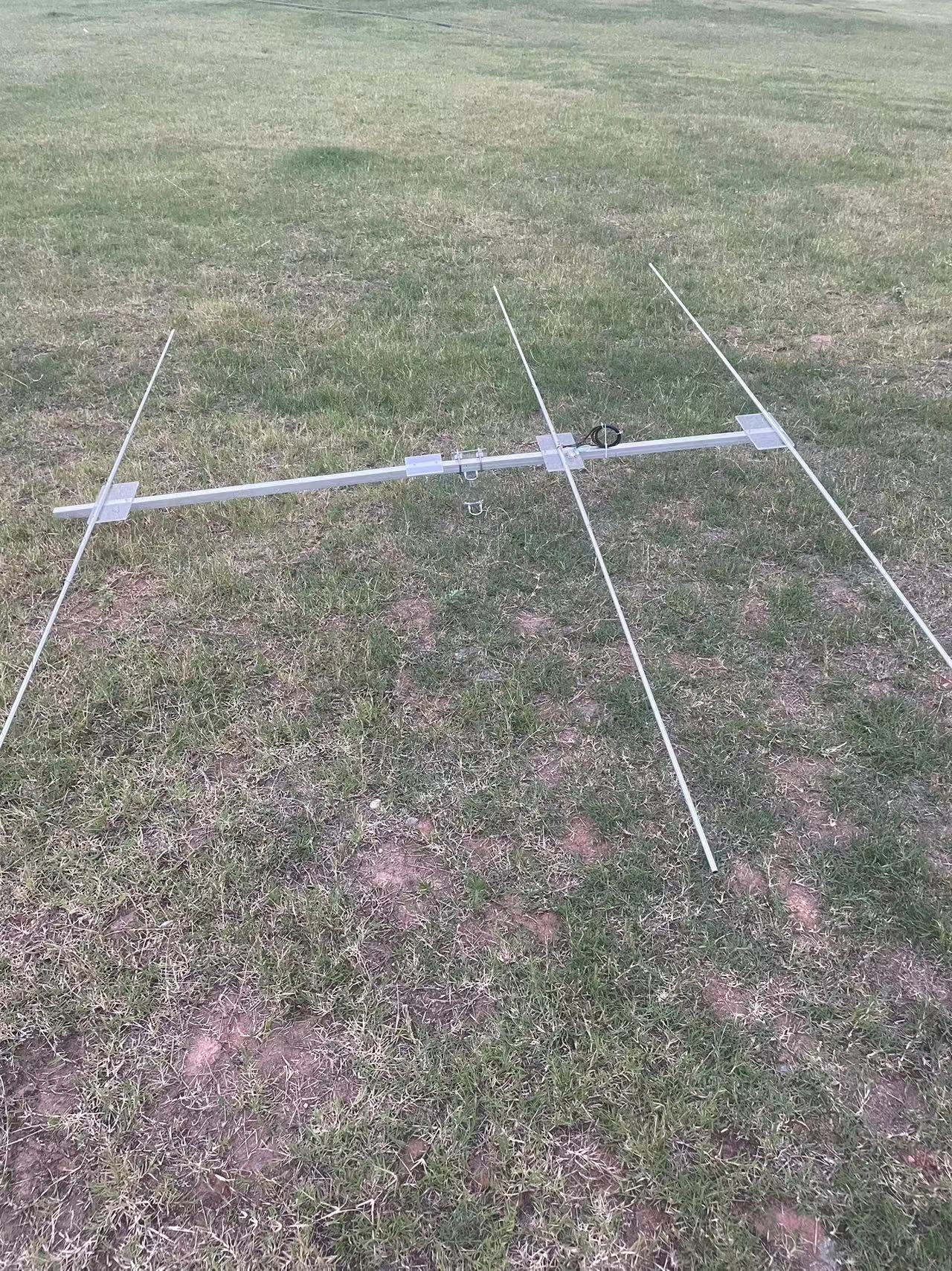

尺寸参数的选择上,在等待材料到货的几天里翻查了外网各种资料,并综合了种种考量(拆卸后的便携长短、自己的diy工具制约、架设环境的要求等等),最终选择接近两米长主梁的三单元设计。制作过程耗费了整整一个通宵,拼装后测试效果自己还是比较满意,频偏跟模拟值差异很小(百十k),修剪之前驻波比小于1.1。

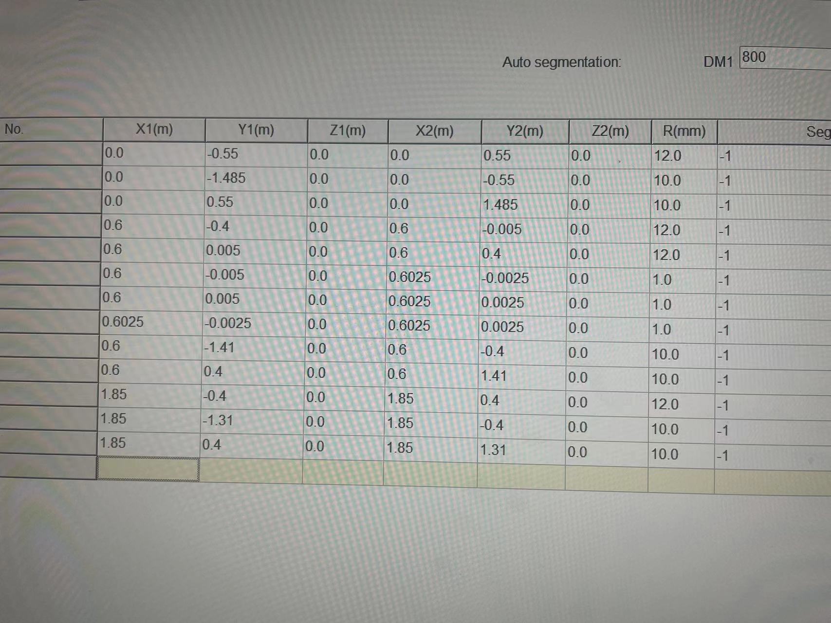

最后说一下选用的八木关键参数:3单元,两米(实际反射到引向单元总间距1.85米)主梁,12.5ohm阻抗,6.4dBd增益/20dB前后比的一个方案。尺寸参考在这里(htt去掉这六个字ps://www.qsl.net/dk7zb/6m/312.htm 页面的下半部)。DK7ZB这套天线的参数稳定度考虑的很好,我用MMANA-GAL模拟下来,已经将我的单元各自粗细,甚至振子之间的间距模拟进去了,出来的结果拟合的很好,反射单元、驱动振子长度直接采用原设计没有调整,引向单元略微缩短。
啰嗦一嘴天线模拟软件。这段时间在翻译MMANA-GAL的手册,也横向比较了4NEC2等免费天线软件。我个人觉得,做天线,模拟软件得用,但不能迷信。用它们的主要目的是了解设计的冗余度/健壮性,以及各项参数调整后的指标变化**趋势**,例如谐振点、辐射图、阻抗曲线等,以期找到最适合自己的方案方向;但是软件出来的绝对值,跟实物的实际值,还是有些许差别,要受到软件算法、软件精度、bug、制作工艺、公差、架设环境等等的一系列影响。天线是修剪出来的,真是这样。

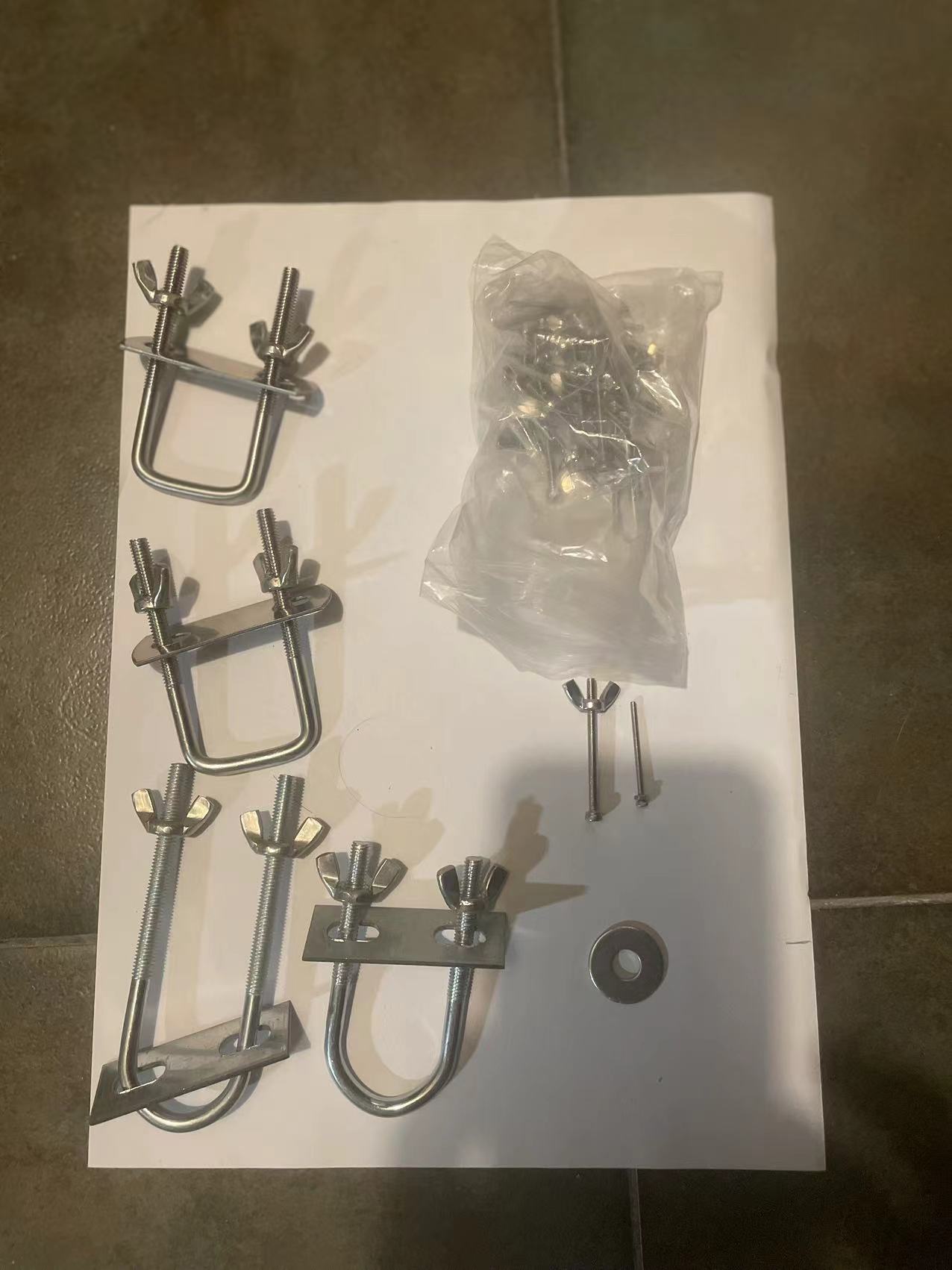

  6. 6. 内距30mm的方U形螺栓套组(例如螺栓、M6螺母、挡片都有)2个,然后半圆的那种U形螺栓,用于固定到灯架上的,2个(直径大小根据自己灯架大小度定,我的是内径25mm的);

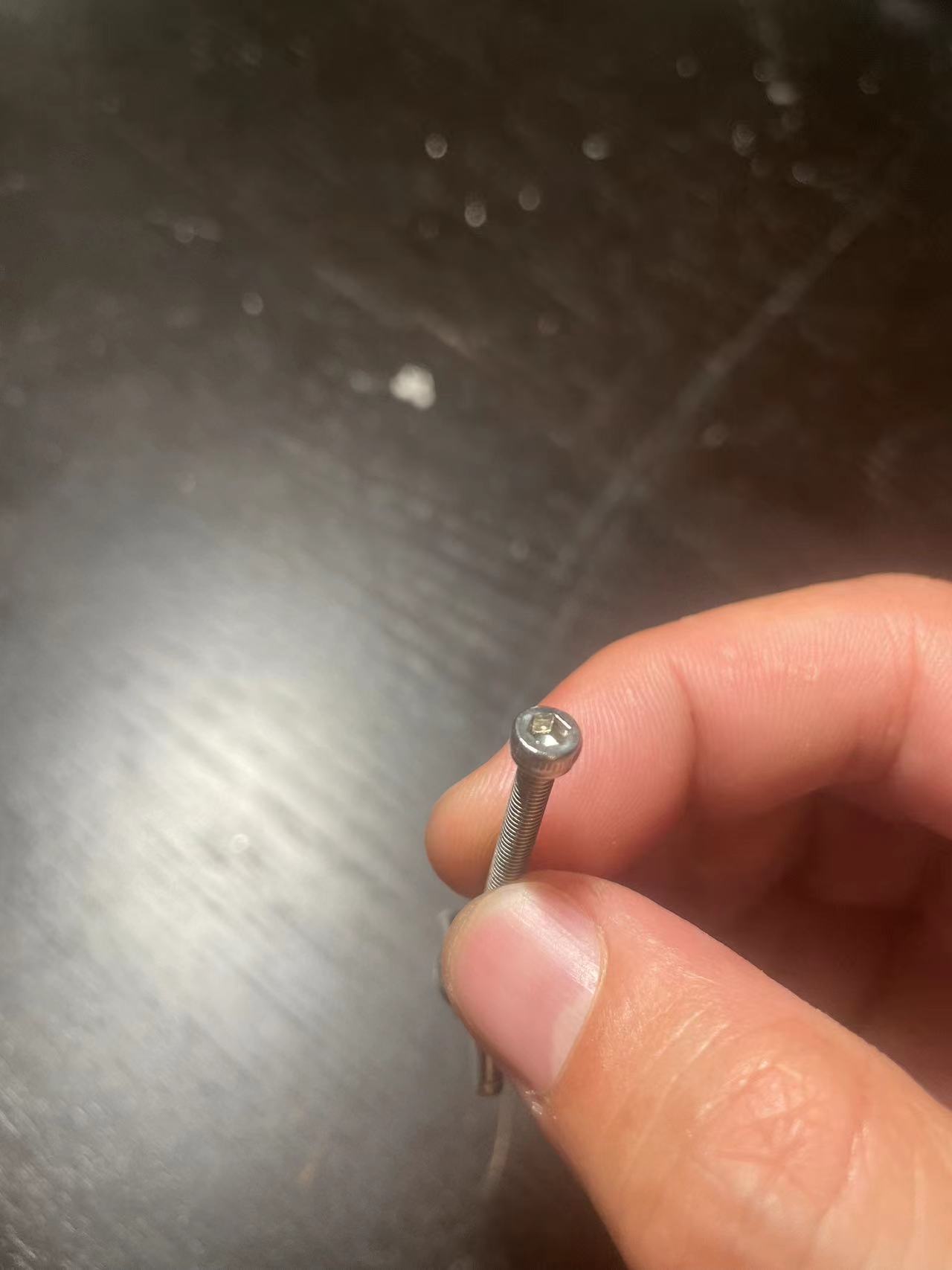

  7. 7. M2螺丝+螺母若干,M3螺丝+螺母若干。为了方便野架时少工具拆装,螺丝我选用了内六角防滑圆柱头的那种,螺母用了蝴蝶螺母。然后螺丝长度上,固定铝管到亚克力板的,长度应不短于25mm;固定亚克力到主梁的,长度应不短于40mm;

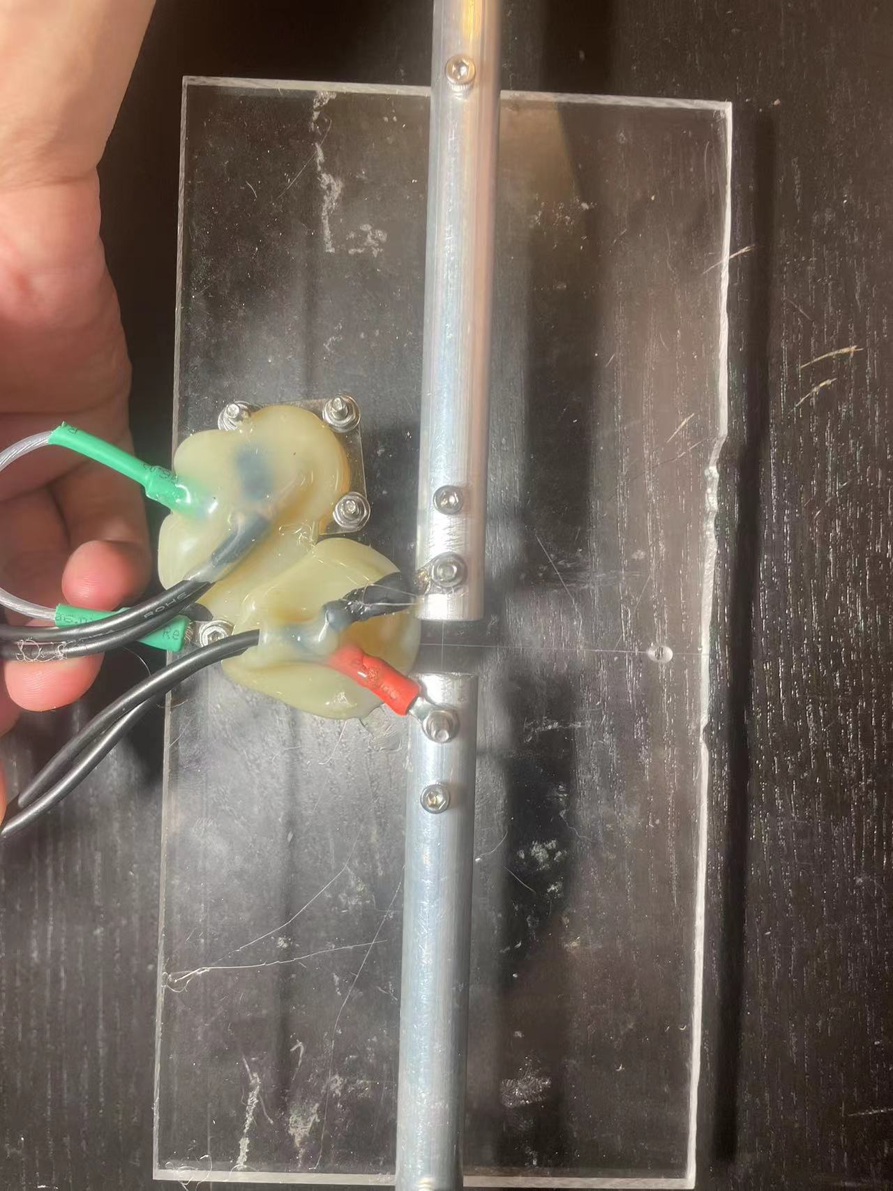

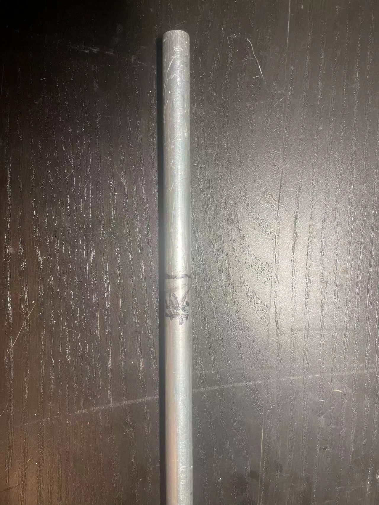

a. 6根10mm粗细,长度1100mm的铝管,分别用记号笔圈出套接位置:两根在935mm处;两根在1010mm处;两根在910mm处;
b. 制作反射单元的中部套管:将1根12mm粗细,长度1100mm的铝管,在两头用锯条纵向切割出深度50mm左右的槽来,这是为了方便套接上10mm的铝管后,用喉箍扎紧。粗细两种套管有0.4mm的内外径差;
c. 制作引向单元的中部套管:将1根12mm粗细的铝管切割成800mm长,同上两头切割出槽;
d. 制作驱动单元两个套管:将1根12mm的铝管切割出两根400mm长的管,每根单头切割出槽;

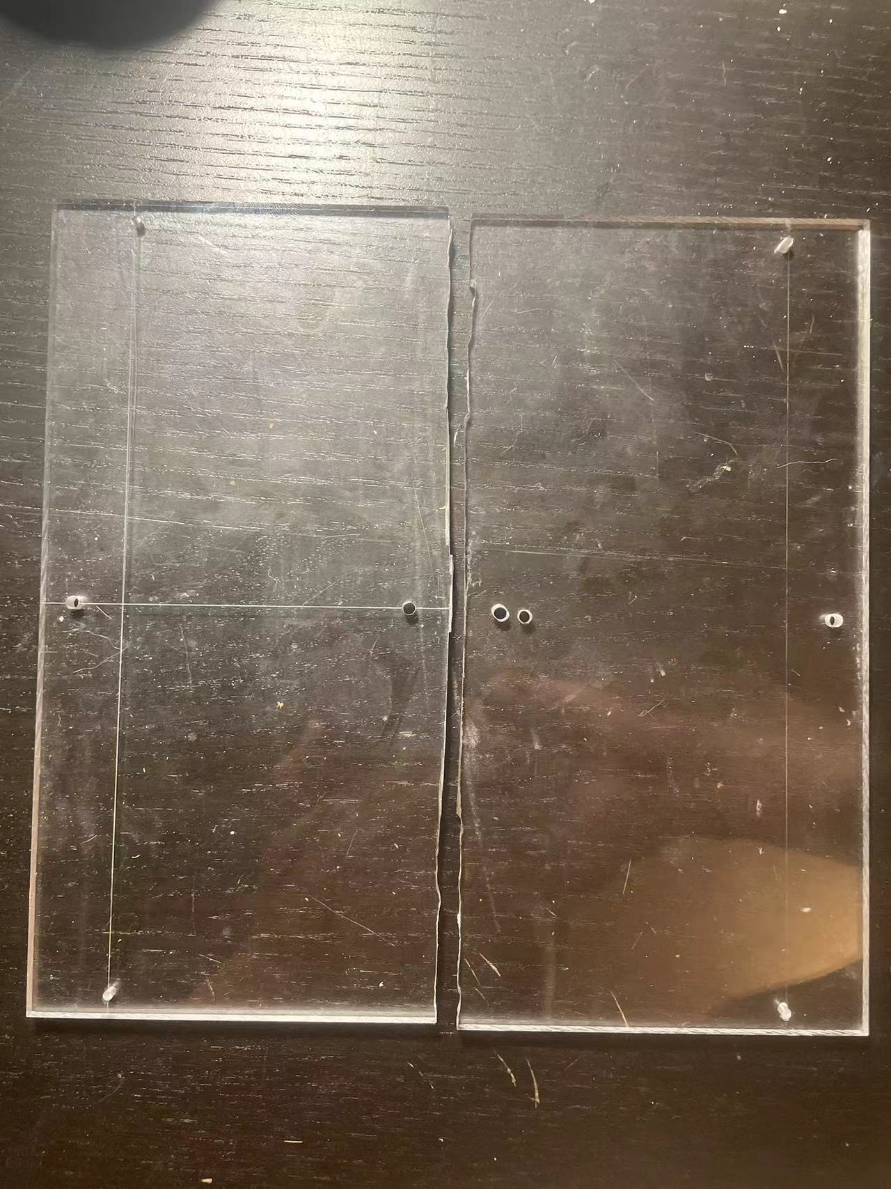

e. 两块200mmX200mm的亚克力板,分别居中对切,切成200mmX100mm的四块板子;
f. 精细大活,打孔:

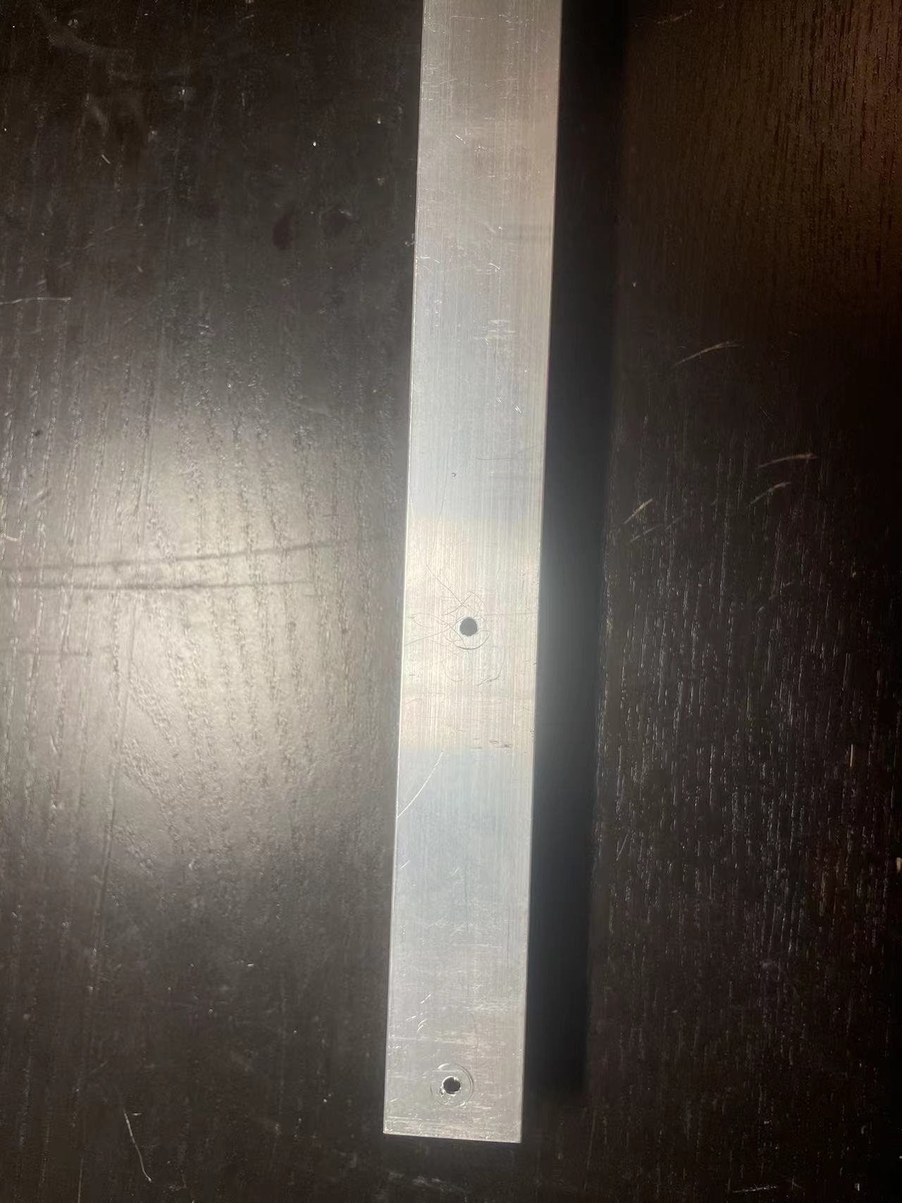

f1. 反射单元相关孔。取一块亚克力板,先用刀之类的坚硬物,比着直尺,刻出纵横十字交叉的两条线。纵线居中贯通亚克力的短方向;横线靠着一条亚克力长边,距离长边20mm。然后在这两条线上,尽量精确得钻出4个螺丝孔,横向2.1mm直径,纵向3.1mm直径。每个孔都距离亚克力边缘5~10mm为佳。具体距离多少不重要,重要的是后面铝管上的位置要跟亚克力的孔完全一致。呃对了还有一个东西非常重要,就是孔要严格居中骑在刻出来的线上,因为这个决定了安装上单元后,三组单元在水平方向(就是垂直主梁)是否平行。然后就是在反射单元的中部套管上钻2个2.1mm直径的固定螺丝孔,孔距要跟亚克力上的完全一致。而且,要严格关于管子的中心点对称,就是两个孔距离管子中心点(550mm处)完全一样。最后是在一根25mmX25mm的方铝管主梁上纵向钻出两个3.1mm直径的定位孔用于定位亚克力板。注意这两个孔除开孔距要跟亚克力上的完全一致,而且在铝管上要严格骑着管子纵向中线来钻,这个也决定了安装上亚克力后反射单元是否平行。
f2. 引向单元的钻孔方式跟反射单元一样;

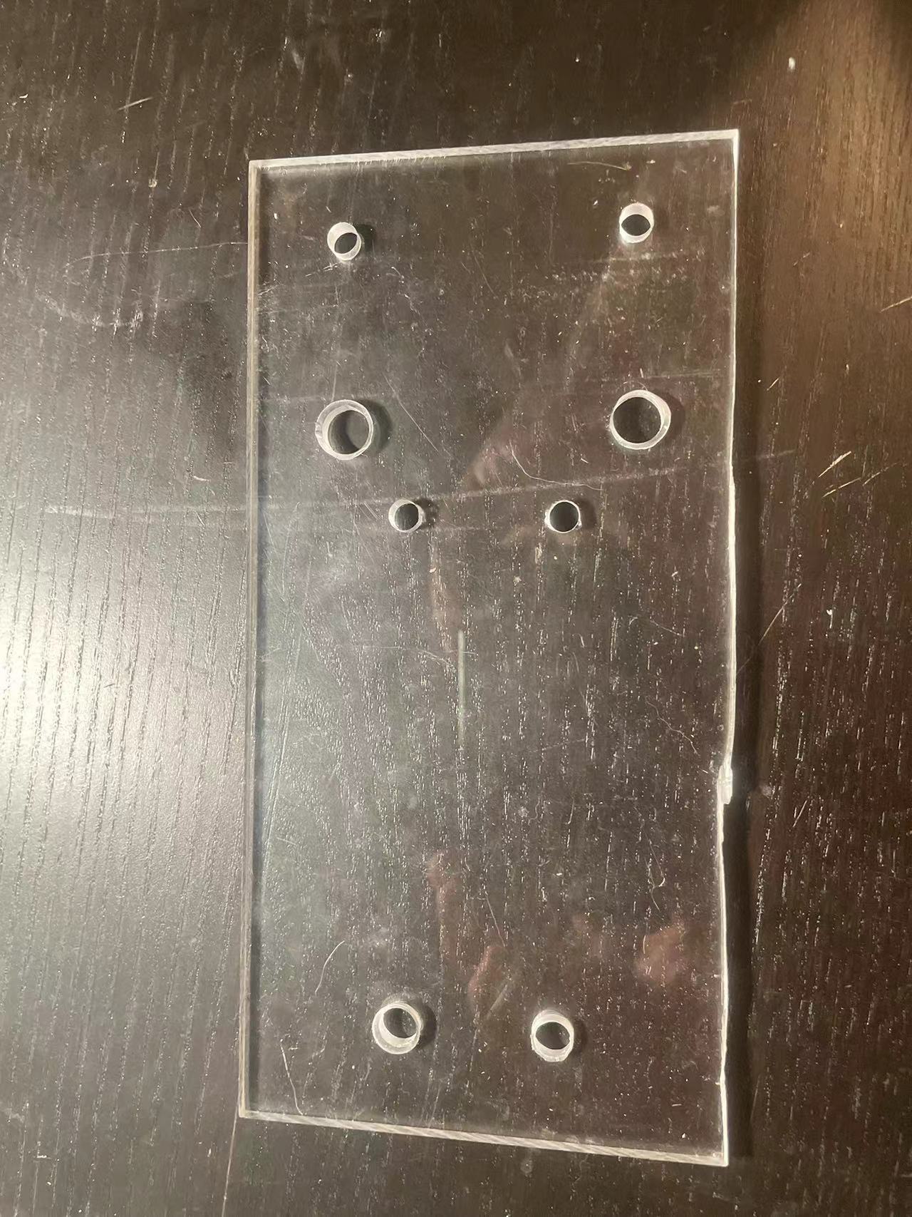

f3. 驱动单元相关孔。制作原则跟上面是一样的,只不过一来横线要移到亚克力居中的位置而不是靠着某条长边;二来沿着长刻线,每侧要钻3个孔,两个固定单根驱动单元,另一个不是固定用的,而是便于振子铝管最头上的那个连接馈线的螺丝孔,拧入螺丝后螺丝头部可以沉到亚克力板子的这个孔中不至于顶着亚克力板子致使管子在亚克力平面上不水平。总体来说,驱动单元的亚克力板子上要钻8个孔,横向6个,纵向2个用于将亚克力固定到主梁上。两个振子铝管各自钻3个3.1mm的螺孔。这些孔(包括振子铝管上的)建议都用3.1mm的钻头,然后拧入M3的螺丝。注意两侧振子间距10mm。
f4. 将两根25mmX25mm的铝管套接进30mmX30mm的方铝管,然后将反射、振子、引向三个亚克力板临时拧到各个主梁上,然后在30mm主梁里滑动25mm主梁位置,让25mm的两侧铝管相接,最好别有空隙。调节合适后,在30mm主梁上钻两个直径M3的固定孔(一直钻透30mm主梁以及里面的25mm主梁),插入螺丝,就可以紧密拼接主梁为一根长的了。
g. 在驱动单元的那块亚克力板上找个合适位置,钻一个大一点的孔,将SL16的母座嵌进去,打上4个螺孔将母座安装好。制作一根十几厘米长的短跳线(任何导线都行),两头压接上圆鼻子端子接头,一头连接SL16母座的任意一个接地螺丝,另一头连接亚克力板上的一个主梁固定螺丝。这个短条线是为了将1/4波长匹配线接地到主梁。
h. 制作1/4波长匹配线:量出1.5米**电气长度不是物理长度**(例如对于0.667速度因子的PE绝缘材质馈线,其物理长度1米,电气长度就是1.5米,也就是6米的1/4波长。如果对于馈线销售商提供的参数不是很有信心,可以用小网分的馈线长度测量功能确认一下)的两根50欧姆同轴馈线,并联到一起(就是两头的中间铜芯连接一起,两头的屏蔽接地线拧到一起),一头都压上铜鼻子端子后分别接两根振子的螺丝(注意螺丝倒装,螺头陷入亚克力中,不要跟主梁接触。这个孔后面可以用热熔胶之类绝缘隔离一下);另一头分别接到SL16母座的芯和地。注意拧到振子铝管之前,把匹配馈线盘绕成几个圈,这样一来减少馈线飘荡在外的长度,二来相当于空气巴伦,有利于减少共模电流。
i. 最后剩余的亚克力板子,上面合适距离钻出几组螺孔,用于安装方、圆的U形固定螺丝,方便将整个天线固定到灯架之类上。
j. 制作完事!出去找个空旷地方测试!
