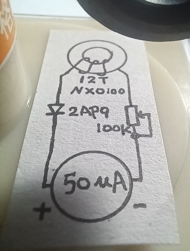

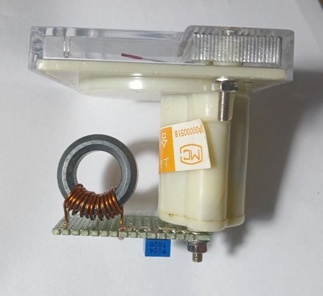

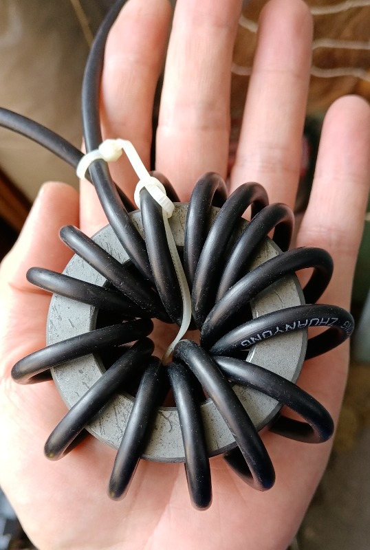

楼主好!
您遇到的情况,主要的原因是:
1:端馈天线,需要使用四分之一波长的平衡地线。
可惜,您没有使用。您的身体,就变成地线了。
2:使用端馈天线的时候,还要在同轴电缆上面,安装处理反射信号的阻流器。
(假如没有安装的话,反射信号太强,可能造成与短波电台连接的电脑,不能正常使用的。)
图片,分别是:
1:把50-3同轴电缆,在导磁率20000的大尺寸磁环上面,绕几圈,可以衰减反射信号的强度。
2:测量与短波电台连接的,耳机线,USB线等,反射信号强度的探测器。
在NXO100磁环上面,用漆包线绕8--12匝,漆包线两端焊接红色LED。能测量较大的反射信号强度。
使用50微安的表头和2AP9(或者,1N60),代替红色LED,能测量更小的反射信号强度。
希望能帮到您。
