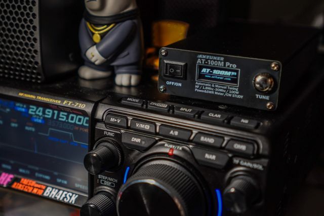

前段时间入手了如上图内的 AT-100M Pro天调,天调的可调范围超过710的内置天调(710内置天调可调范围≤5),家中使用的是20米端馈,80米波段可使用这个外置天调勉强拉下来,其他波段除了30米波段拉不下来,其他都没问题,这个小天调还是不错的,也不需要数据线,还自带电池,带出去野架非常方便。
现在我也在寻找一款适合710,可以把20米端馈全波段都能拉下来的天调,也希望各位ham有推荐的可以发出来哦。
