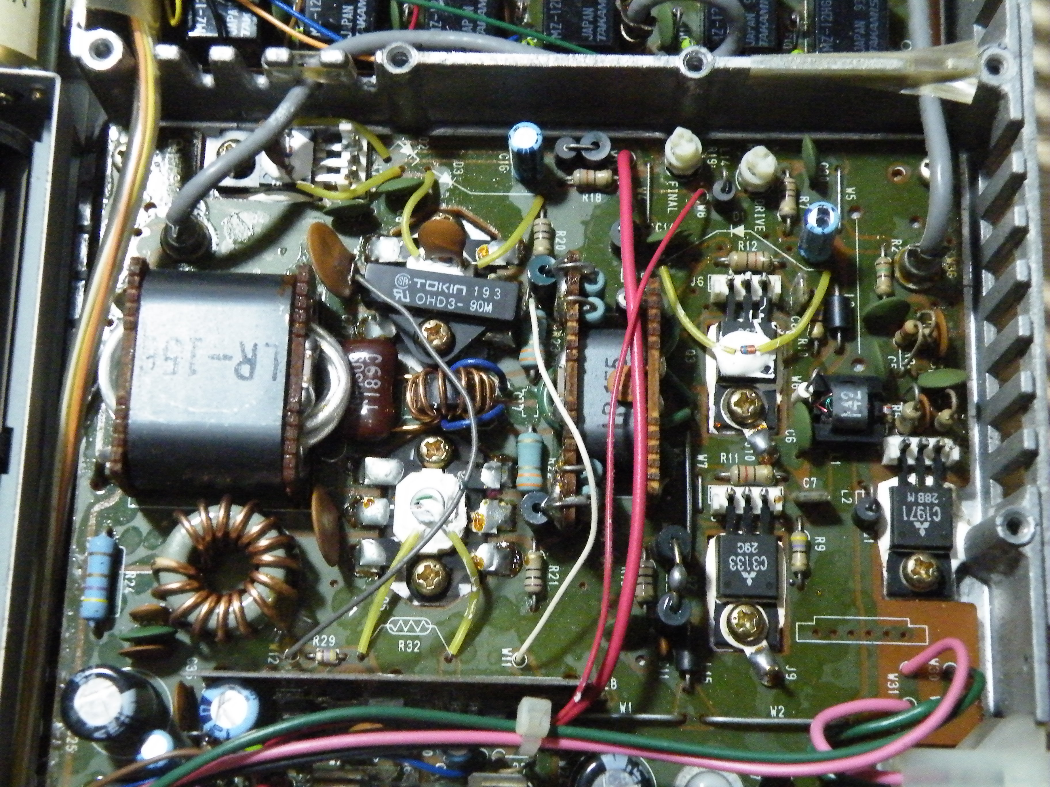

前一阵子,买了一个皮鞋7.023Mhz板子,用IC-725测试,由于桌子比较乱,竟没有把射频线插进功率计里,
虽然功率拧到最小,但机器还是坏了,屏幕显示状态正常,只是接收没有任何声音,发射没有任何反应。
虽然已经更换了新设备了,但是还是希望把跟了我20年的他修好,现在买了2sc3133和2sc1971,打开机器,发现射极和基极都
跨接了几欧姆电阻,严重影响三极管好坏的判断,准备开始拆掉管子测量。希望有经验的朋友给个建议。
另外,日本的导电膏20年还是稀稀的。

接收没声音,跟功放管没关系吧?
测管子最好还是拆下来吧?

没接收和这没关系吧?一般是烧末极功放管,也不会2个全坏,大概会坏一个。。。。。。。。。。有的还会有50w输出

我也不知道原因,发射了后,机器本来还有背景噪声,现在连噪声都没有了。

按图纸先量各路供电电压,然后看各路本振是否有输出,再检查各路信号切换电路等等。。。。。。。。。。慢慢玩吧

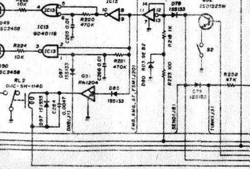

连接收底噪都没有,应该先检查接收通道8V电压有没有,而不是去查功放,首先检查思路就错了。

经过测量功放管,感觉都没有坏。应当是控制发射、接收的电路有问题了。当时按电键或话筒发射开关,发射指示灯不亮。谢谢大家给我指路。

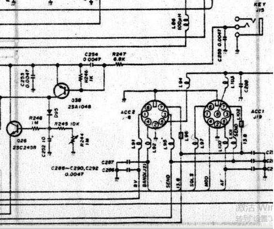

那个黄色方形的继电器检查一下

这个管子白买了,再就是如果这个管是买的是新的,就是换上也不能用 ,这种情况应该比较好修,按照图纸找R8和T8是否正常,再查其它的

当时吓懵了,不敢再通电,因为是cw发射时,我只把射频线插头插进去功率计的一个极,没有旋进去,也就是没
接地线,驻波无穷大,发射了好几下机器就没有背景噪音了,我马上想功放坏了,看样子故障更难找。
接下来,先从接收找问题,谢谢!
