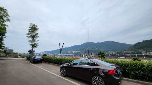

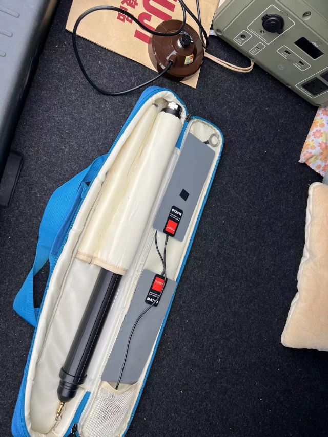

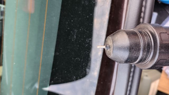

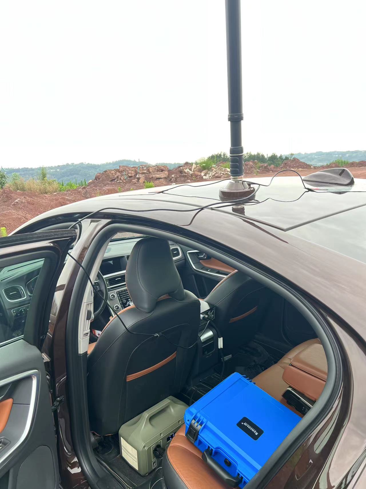

      因为这个不准备安装上车,太重了,太高了。也就偶尔路边架台用。钢丝振子是硬伤。
      原厂振子是根不锈钢丝,尾箱不好放,还容易被其它东西压弯。换了这个拉杆天线,可以随时手旋下来即可。

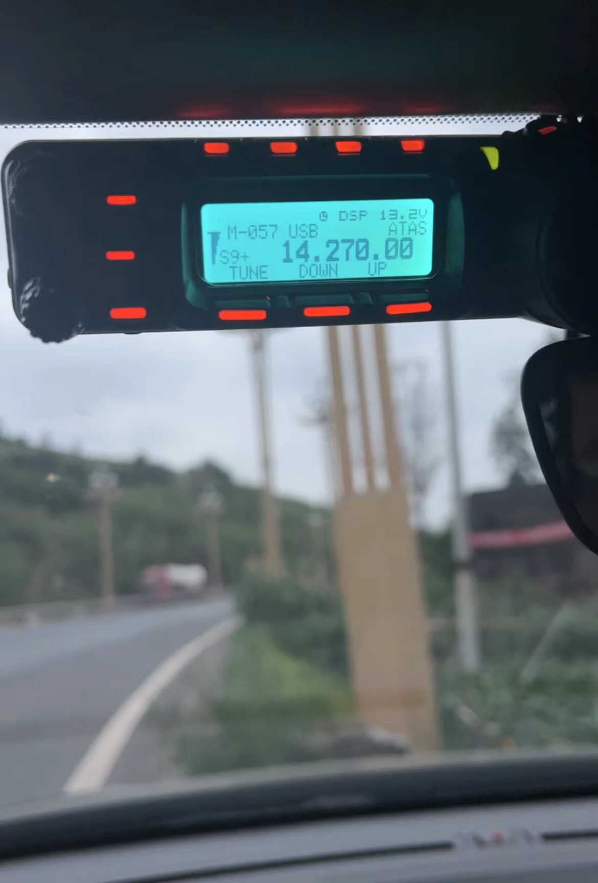

      长度考虑了很久,5.6米太重,完全没必要,用这个10节 1.4米的,对比实测已经很好(原装不锈钢振子是0.85米*2MM),效果感觉比原厂更好,7MHz更容易自动谐振。
      总共使用买了个M4螺母的拉杆天线,买了1个变径螺丝,一个变轴轴套。一截2MM的钢丝,总价加邮费15块钱。搞定!!

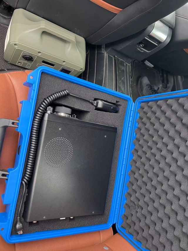

       增加几句:原本就不考虑行车中使用,原厂那个也不敢。一是高度超了,二是这么重根天线不考虑夹边那些了。
      车里857也只是装了   UV天线,放在后座背后。就通本地中继,开最小功率2W效果已经非常好了。
[ 此帖被bd8bqm在2023-06-12 11:48重新编辑 ]

离线BD6QOQ
7092
只看该作者 3楼 发表于: 2023-06-12
钢丝不好??
呼号:BG6UA/方克魁 (BD6QOQ)
PS:谈理想谈人生也谈风月,不谈爱情。。。。。
离线bd8bqm
56
只看该作者 4楼 发表于: 2023-06-12
回 BD6QOQ 的帖子
BD6QOQ:钢丝不好?? (2023-06-12 10:48)
不好收纳,放尾箱容易被压弯。
Callsign: BD8BQM
CQ: 23  ITU: 43
Maidenhead: OL28HS
Mail: gxzpj@me.com
Yibin  Sichuan China
离线bh4tkn
59
只看该作者 5楼 发表于: 2023-06-14
回 bd8bqm 的帖子
bd8bqm:不好收纳,放尾箱容易被压弯。 (2023-06-12 11:47)
买根16的PVC管装起来啊
离线bd8bqm
56
只看该作者 6楼 发表于: 2023-06-14
装的时候还要内六角小扳手,很容易车滑丝。。
改了这个直接手扭上去就可以了。
Callsign: BD8BQM
CQ: 23  ITU: 43
Maidenhead: OL28HS
Mail: gxzpj@me.com
Yibin  Sichuan China
离线bd7mxn
只看该作者 7楼 发表于: 2023-07-31
感觉容易晃动,我用的一根长1.3米内径2mm的不锈钢管套在原钢鞭外面,做成伸缩结构,不锈钢管另外一端用差不多的方式固定在底座上,底座固定那地方就容易晃
离线bd8bqm
56
只看该作者 8楼 发表于: 2023-08-02
回 bd7mxn 的帖子
bd7mxn:感觉容易晃动,我用的一根长1.3米内径2mm的不锈钢管套在原钢鞭外面,做成伸缩结构,不锈钢管另外一端用差不多的方式固定在底座上,底座固定那地方就容易晃 (2023-07-31 15:33)
就我这样20块钱就搞定不好吗,很好收拾。几分钟就拆完了
Callsign: BD8BQM
CQ: 23  ITU: 43
Maidenhead: OL28HS
Mail: gxzpj@me.com
Yibin  Sichuan China
离线bh8doe
只看该作者 9楼 发表于: 2023-09-30
留贴纪念
离线bd2bh
2582
只看该作者 10楼 发表于: 2023-10-04
这种天线,想提高天线的效率:
一是可以选择适当加长的钢鞭振子,总长大于4米为佳;
二是:用铝管套丝,人为延长线圈下半节天线长度,使天线更接近中部加感。这种方式需要一定加工设备和动手能力。
三,无论上不还是下部沿长,要通过计算,试验来确定上下延长部分的振子长度。否则地频段效率上去了,高频段有可能因为振子过长(谐振线圈没变)而找不到谐振点。因此,实际上就算成品天线也要两支不同长度鞭天线振子,以满足整个hf频段需求。
