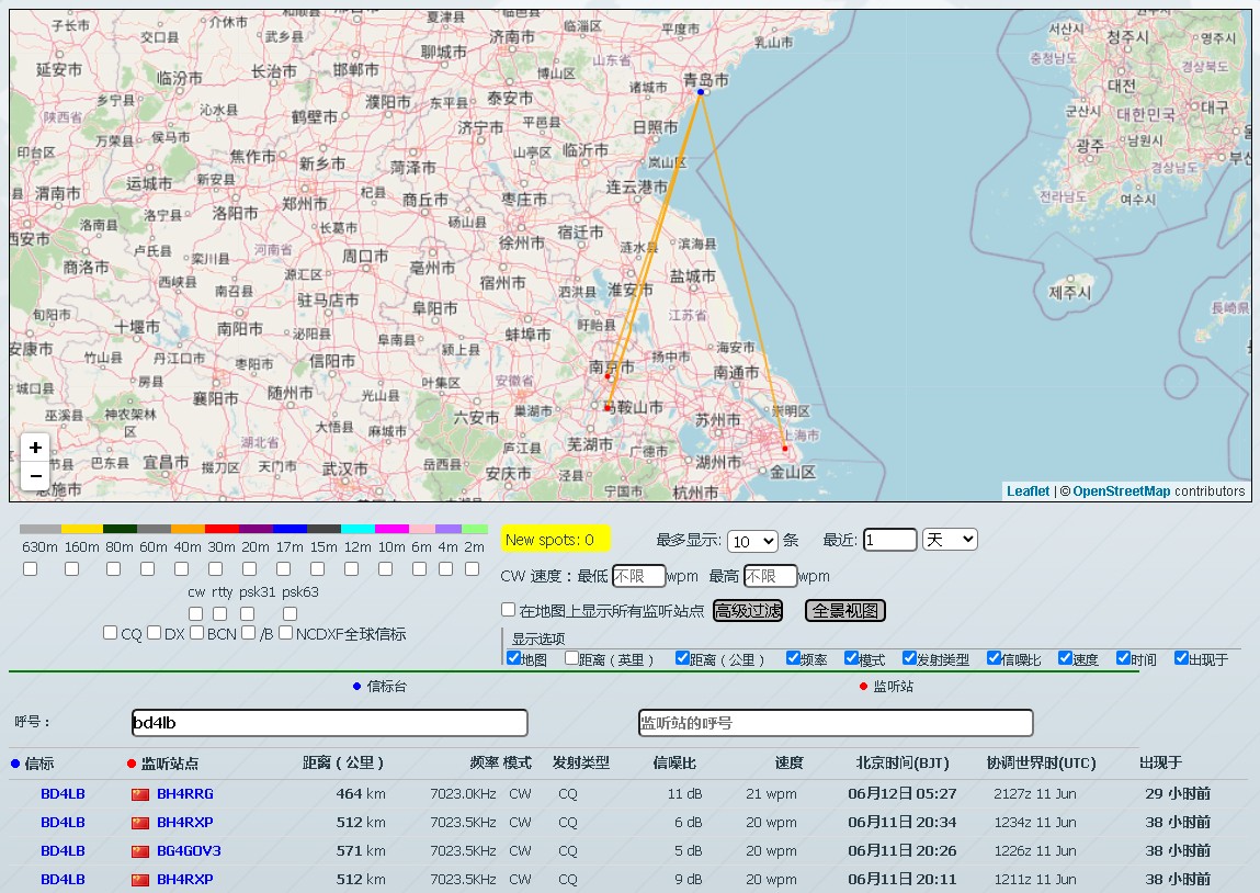

在线bd4lb
3741
只看该作者 17楼 发表于: 2023-06-12
@BA9BF
在7.0235兆,是我经常试验小功率,自动发射的频率。
今晚,BJT19:46开始自动发射了。
明天早上,我会关机。
发射电码的时间约50秒。两次发射的间隔时间约3分钟。发报速度20wpm。
您感兴趣的话,试试能不能听到,我发送的电码内容吧………
本帖提到的人: @BA9BF

在线BA9BF
3881
只看该作者 19楼 发表于: 2023-06-13
回 bd4lb 的帖子
bd4lb:
@BA9BF
今晚,BJT19:46开始自动发射了。
明天早上,我会关机。
支持楼主的动手动脑能力!点赞!加好评!
楼主如果有兴趣,直接用100毫瓦的功率,在业余频段上的某个频点用CW模式自动循环发射,看看能吸引到多少“土蜜蜂“”和“洋蜜蜂
‘来采蜜”!
从凌晨BJT  00:01开始打开电台,把频率调整在如图所示的频点7.023500MHz上守听,直到发帖这个时间点上,守听大约50分钟,也没有听见楼主从空中发射出来的CW信号,(我的QTH:JIANGSU   NANJINGSHI)
估计信号都落到印度洋洋面上了!哈哈哈哈!
本主题包含附件,请 登录 后查看, 或者 注册 成为会员
