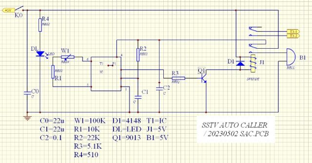

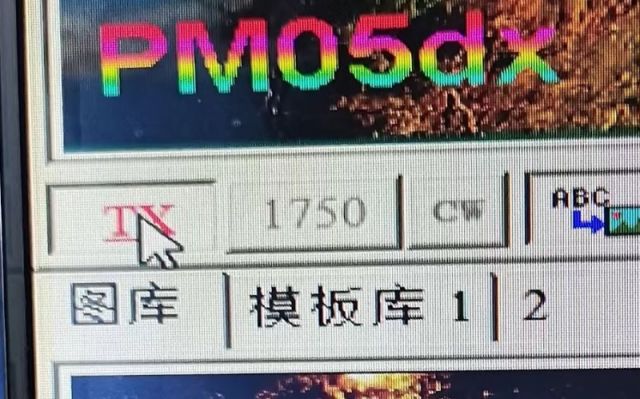

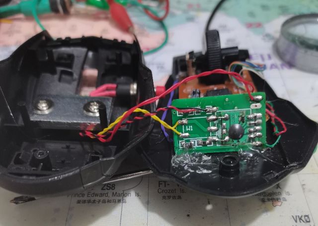

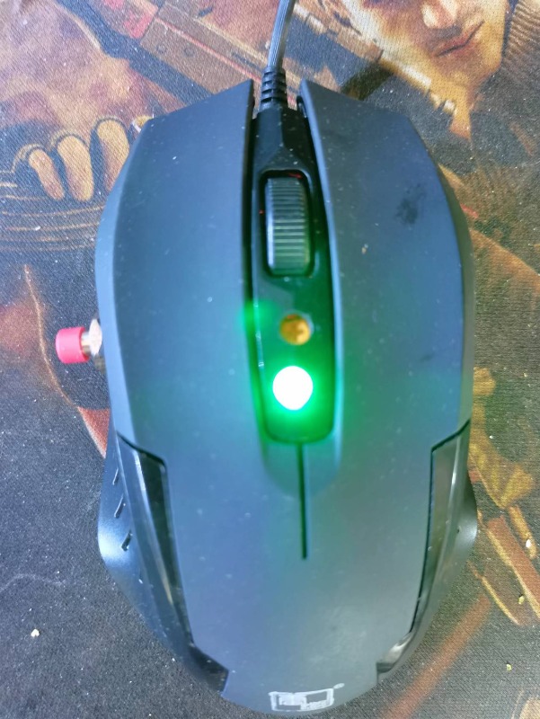

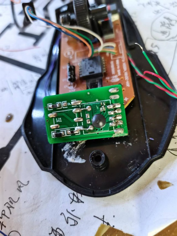

做了个定时器(循环定时),放在鼠标里面,继电器按时接通左键,光标事先放在 “TX” 上,就可以自动发送 “CQ  SSTV” 图像了。以蜂鸣器区别发 TX(叫)、收 RX(不叫)。“功能设置”  需关掉 “自动切换到 RX 窗口”,收到信号时,得手动转到 RX 接收窗口 ,并关掉定时器电源。我常用 Sconttie2 , 71s,定时器调到约 150 s,守听 70 多秒。(我用的是 MMSSTV汉化版)

这个挺好,楼主能不能发个电路图,咱也做一个,谢谢!

我是用淘宝上的软封装定时芯片(C005) 做的。将 其Vcc 端与 V+接入 J 的一个常闭端,触发端对地接 C(C1=22u  R2=22 K),采用上电启动
离线Hamliu
69
只看该作者 3楼 发表于: 2023-05-28

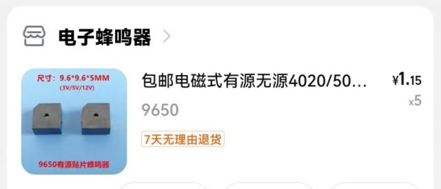

采用上电启动定时器的方法,实现循环定时。P1 短接,使用 8 倍定时系数。其他见商家资料。J 使用欧姆龙G6K-2F-Y-5VDC ,B 使用 9650 / 5V ,淘宝均有售。注意线圈有 + - 之分,J 的端子与有的继电器接法不同,见商家资
离线Hamliu
69
只看该作者 4楼 发表于: 2023-05-28
注意线圈有 + - 之分,J 的端子与有的继电器接法不同,见商家资料。装了两只,工作可靠。
