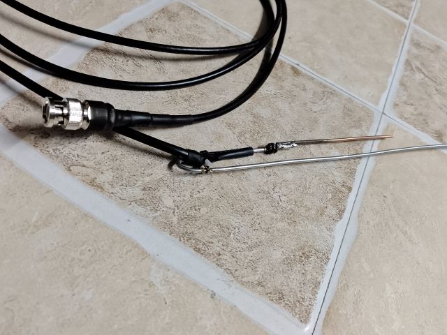

难得有时间,准备装一支期待已久的J型天线,看网上介绍怎么怎么好,今天一试伸手。

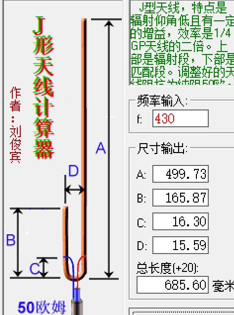

找来找去,家里硬度比较强的,只有一根挂拖把的钢丝,确实比较硬,很难折弯,不过用:J型天线计算器算了一下,想做个中心频率430MHz的天线,只要按参数就行了。

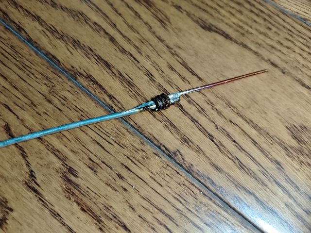

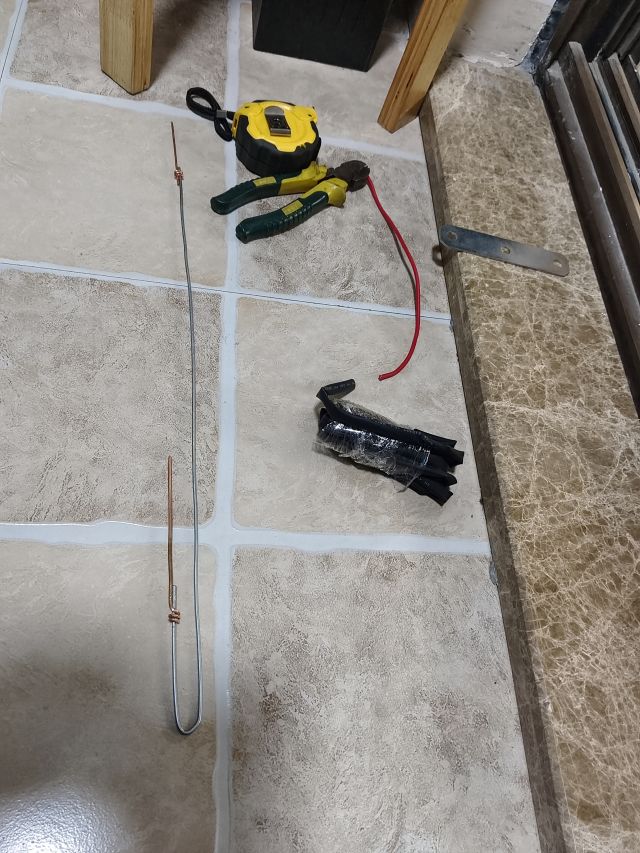

于是测量了一下家里钢丝的A部和B部位,居然差几公分,好吧,反正都是金属,接一段呗,家里短铜丝多的是,于是呼,拿出大号电铬铁,马上加一短焊上:
顶部焊接:自认为把铜和钢焊到一起了,还觉得手艺不错~接完后,感觉还挺好:

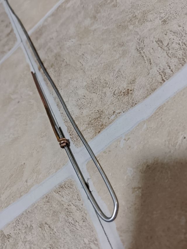

然后把馈线接上,搞定,老婆说我做的东西除了比较丑以外,还是比较实用:

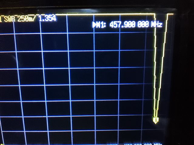

马上拿出网络测试仪,开机:
我去,曲线果然相当好,比之前做的正VGP天线好多了,一点杂散都没有的感觉,并且SWR1.354,很不错了,但是中心频率怎么会是457.9M ? 我按天线设计的长度没错啊!
难道是不同的金属接到一起,就不能按这个长度了?
有没有高手做过J型天线,还有救吗? 难道再接长一点?

这个跟振子线径也有关的,上下移动馈电点有惊喜。J型建议试试折合振子。

馈线长度也有关系

把史密斯图打开,才能更好的判断。钢丝的阻抗和铜不一样,不同的粗细需要的长度也不一样,所以需要慢慢去调试。如果谐振到453了那说明短了点,要加长

是的是的,谢谢哦,加长了振子,虽然麻烦一点,但还是把F调到了433M。只是固定天线的时候可能馈点有变动,SWR在1.8下不来了。天线又打胶固定了,调不下来奥~

试试U型两端的距离改变,实在不行就只能拆了去调馈电点了。这种天线的驻波调节主要是靠馈电点,两边不一定等高
